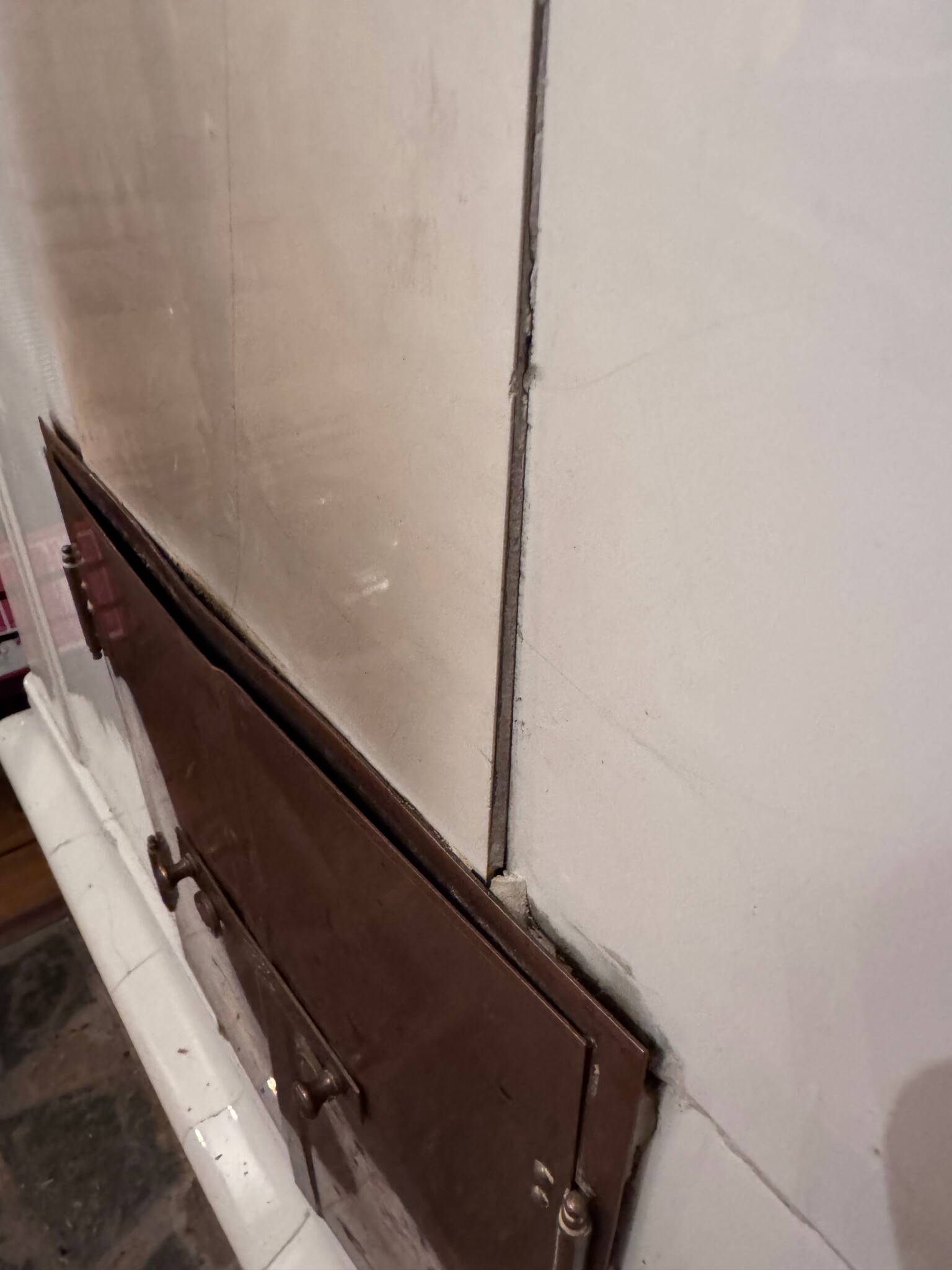

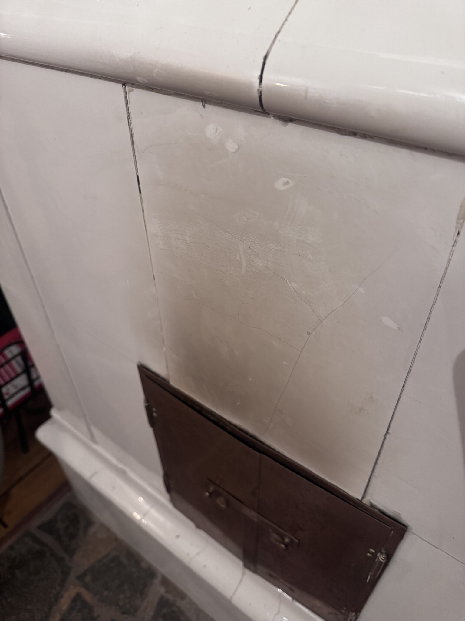

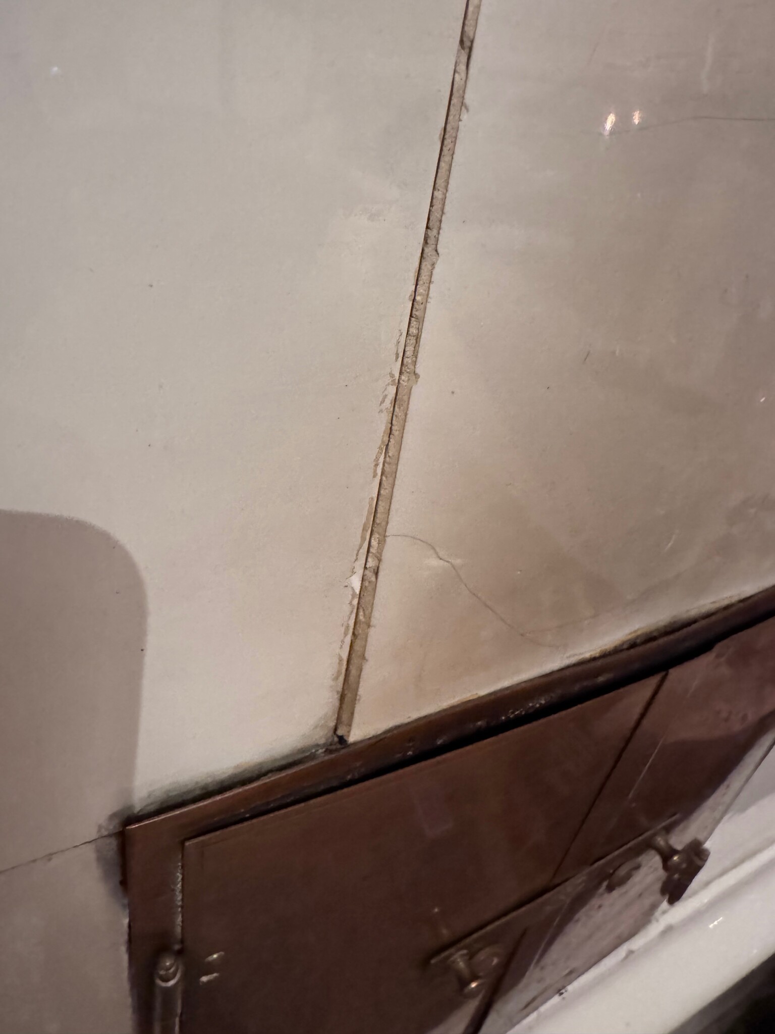

Har precis köpt ett hus med en kakelugn som är överlag i väldigt fint skick. Det enda jag känner att jag måste ta tag i är att ”plattan”direkt ovan luckan glappar lite samt att den har åkt ut ca 6mm i nederkant. Även luckan har åkt ut lite i överkant.
Vet någon om det på något bra sätt går att få loss den utan att förstöra plattan. Vill fästa fast den igen så den inte ramlar ner helt plötsligt.
Troligen har någon eldat för hårt i den.
Tacksam för bra ideer

Ett typiskt uppdrag för en kakelugnsmurare. Din kakelugn behöver troligtvis inspekteras ordentligt. Om du tror att någon har eldat för hårt så att en platta har pressats ut, har den nog även problem med sprickor i rökkanalerna. Det kommer sotaren att slå ner på och sätta eldningsförbud på kakelugnen. Det går inte att laga invändiga sprickor i kakelugnar utan att mura om hela ugnen. Det gör man normalt vart 30-40 år.
