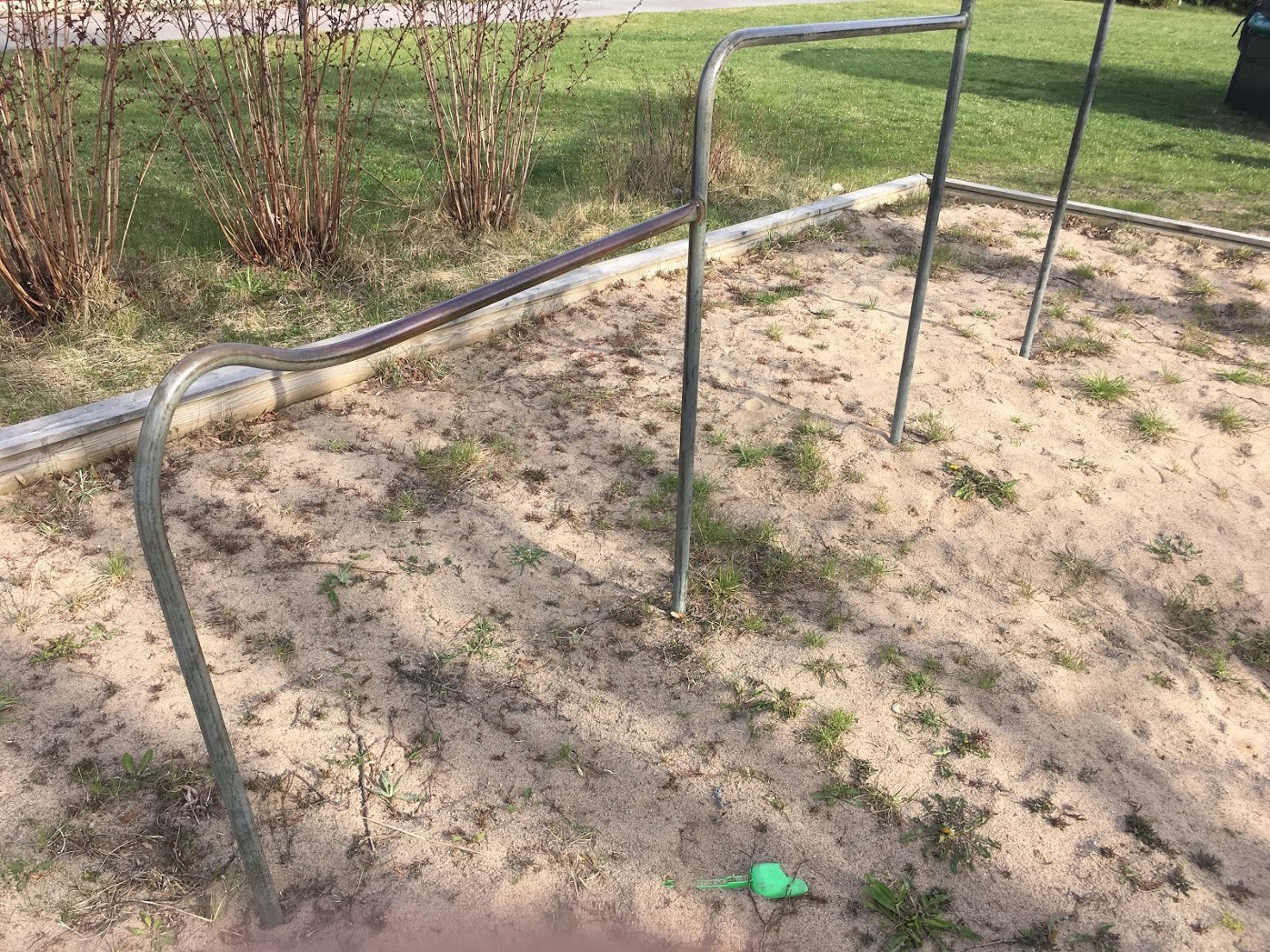

För några år sedan blev samfällighetens knäveckshängställning sned. Jag bodde inte i området då, men jag tror att ett träd välte över ställningen. Är det möjligt att få den att bli rak och fin igen, eller är det kört?

Det är ett tekniskt problem, det går alltså att lösa.
Frågan är hur mycket pengar man måste kasta på problemet...
Går säkert att rikta med ny hydraulisk riktsats för bilar, men blir det snyggt?

Det borde gå och rikta upp den så den lägsta sektionen blir vågrät. Gräv upp runt plinten, lägg en sten eller cementplatta under så löser det sig. Tycker faktiskt att den extra böjen är snygg!

Tillbaka till frågan. Lägg en skiva på sanden ställ en domkraft på skivan sen en regel eller liknande på domkraften om den inte är höglyftande. Sen lyfter du "bara". Om röret börjar röra sig upp från sanden så stanna...

Gräv ner till plintarna, även mellan dom, ställ 2 reglar/plankor på högkant på varsin sida om stolparna, kläm tex fast med tvingar.
Då har vi fixat ett mothåll, och kan fortsätta med domkraften.
Jag skulle även ha en stor slägga klappa till med när man spänt ut med domkraften, för att få det att hålla sig kvar.
Spänn/ banka inte på för allt vad ni orkar direkt, ta lite i taget och prova er fram.
