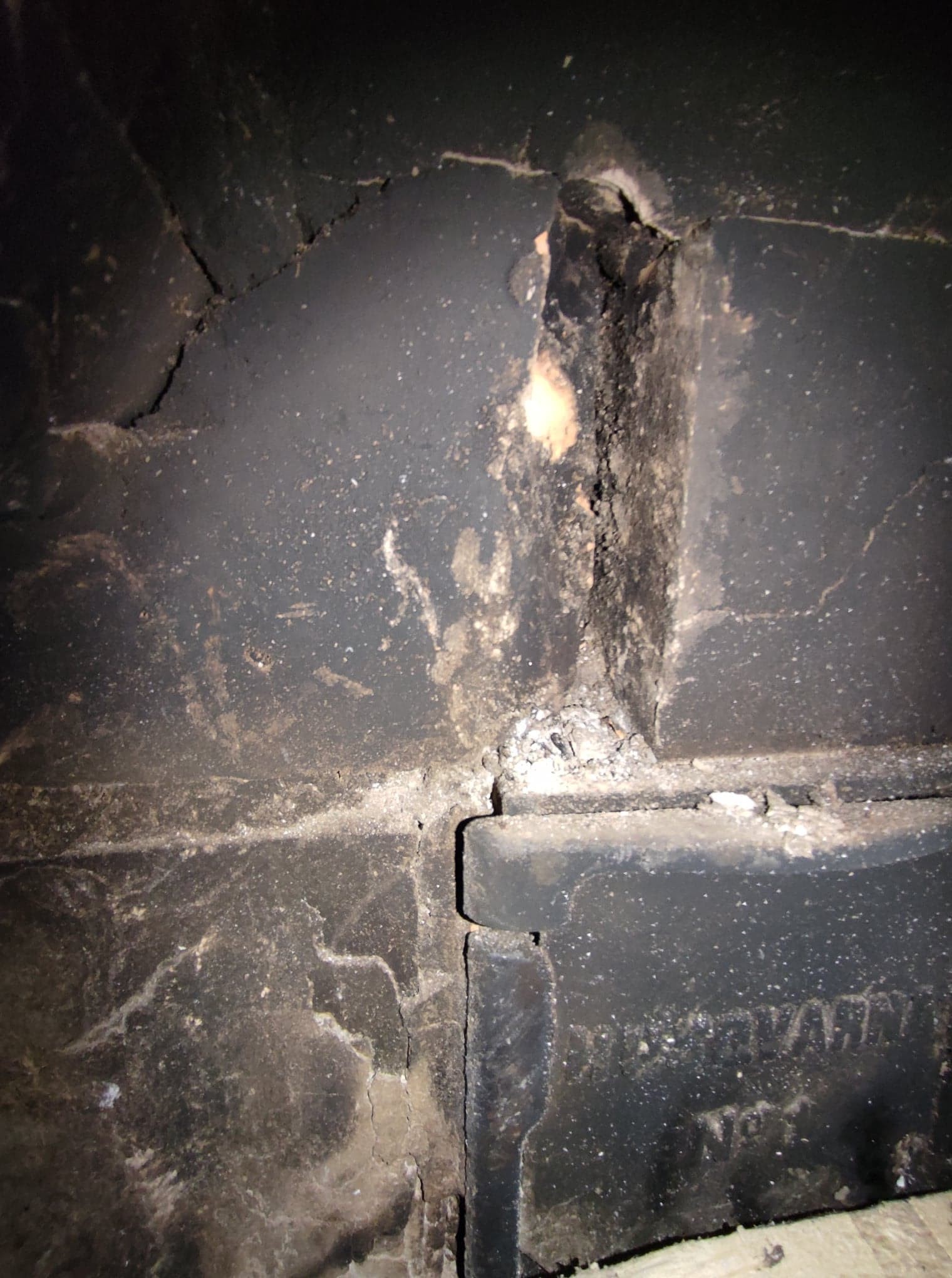

Det lossnade en bit på eldstadens innervägg, ser ut som en sten gått sönder..det som lossnade är ca 2 tändsticksaskar högt och 1 tändsticksask (tunna delen) brett
hur och vad ska jag använda för att laga "hålet"? bifogar bild
  • Skadad innervägg på eldstad med en synlig spricka och lösgjord stenbit.
Eldfast bruk.
V Vante skrev:
Eldfast bruk.
tänkte med på edfastbruk, men så läste jag att man skulle använda sig av eldfast lera, då eldfast bruk inte rör sig? hmm..stämmer det? eldfast bruk finns ju att tillgå i dom flesta bygg affärer
