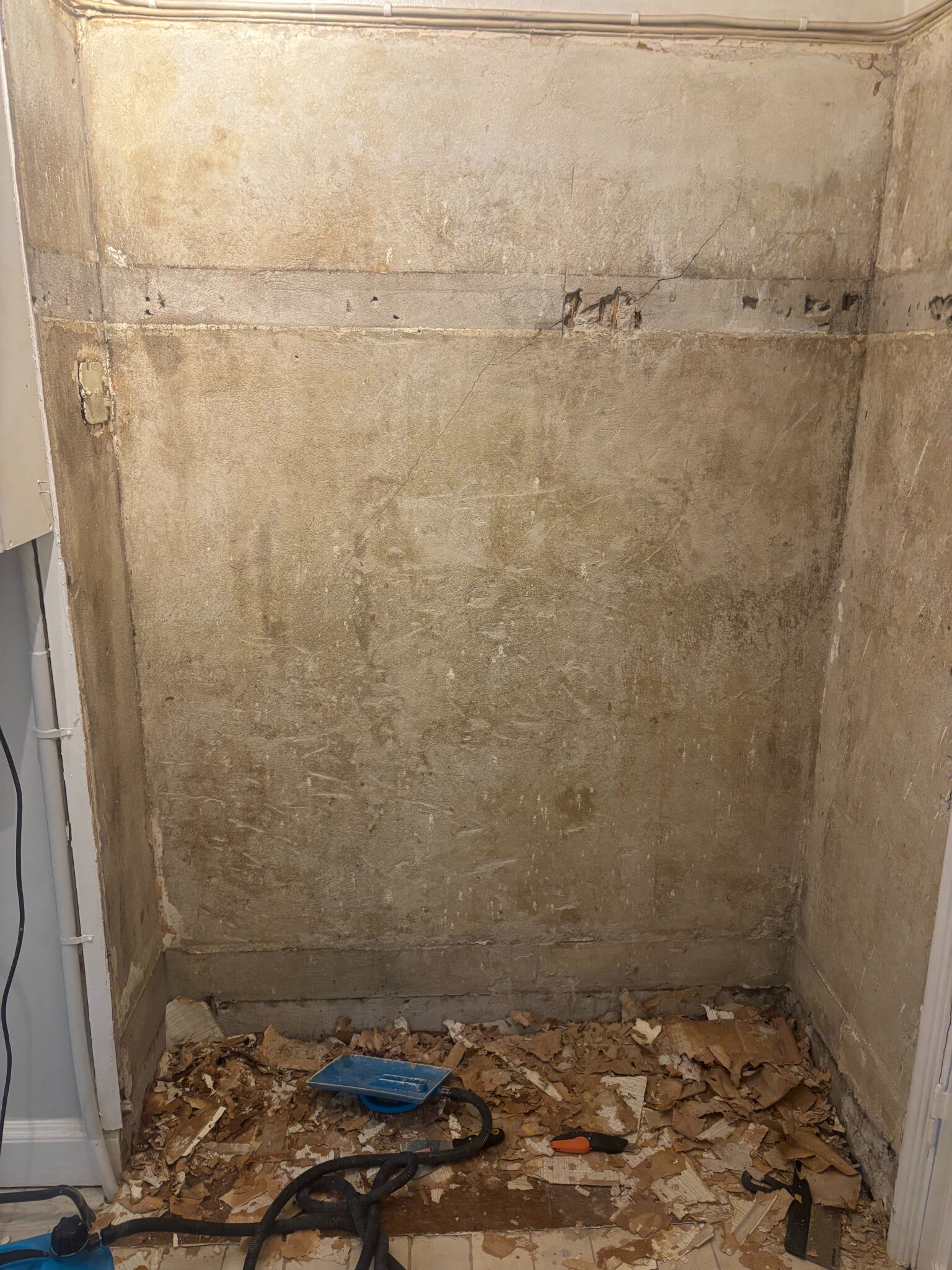

Hej! Har rivit ut en gammal inbyggd garderob i vår bostadsrätt i Stockholm och bakom den dök en rappad trävägg upp, alltså kalkputs på spjälor. Ytan är ca 150 x 200 cm. Tapeten har jag fått bort men det sitter kvar lite tapetlim här och där.

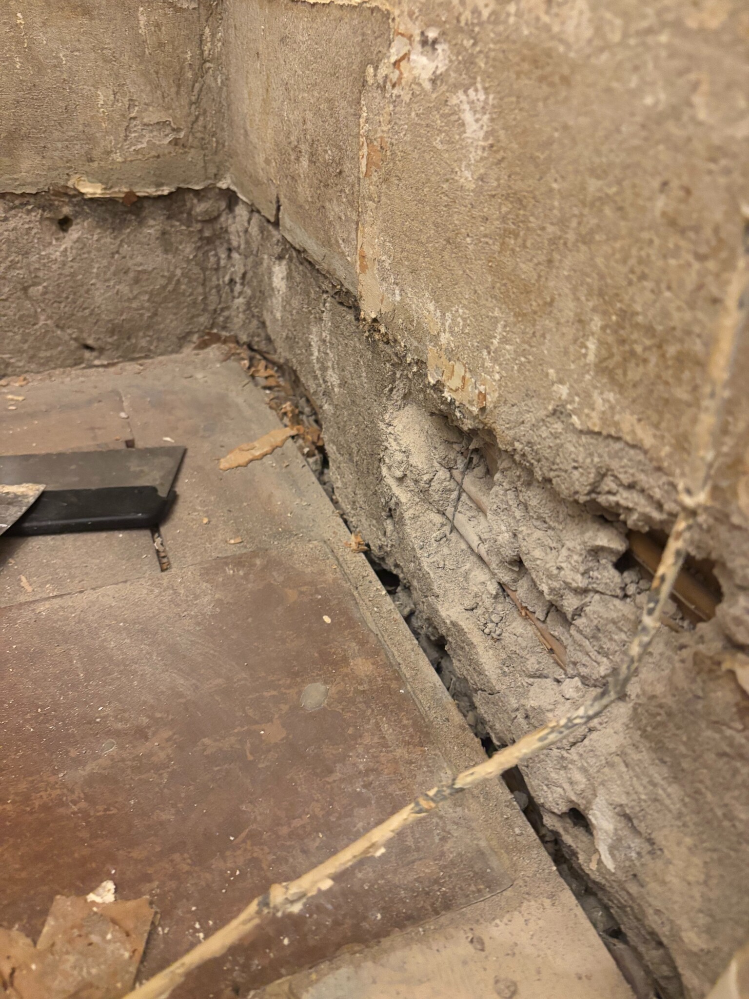

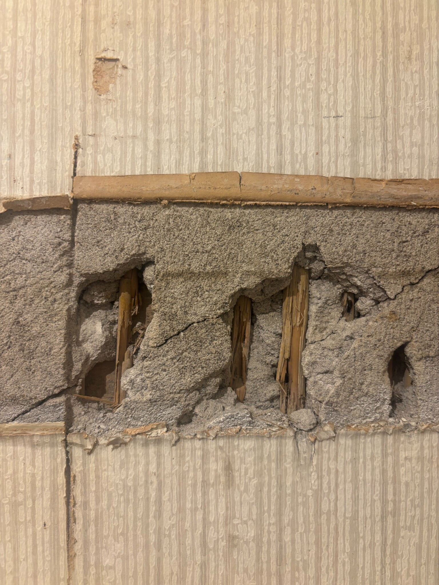

Skadorna: några mindre hål högre upp efter garderobens infästningar, där man ser rakt in till spjälorna, och ett större parti nere till höger som lossnat. Det går också en diagonal spricka över väggen.
Planen är att laga hålen med grovt kalkbruk i flera påslag, sen ett lager fin kalkbruk över hela väggen och sedan kalkfärg.

Tänk på att äkta kalkfärg inte är lämplig i "möblerade rum" i och med att den kritar av sig.
Om du vill använda traditionella material är limfärg det man vanligtvis använde på puts inomhus.

2. Hur gör ni när ni fyller hål ner till spjälorna? Jag är osäker på i stort sett allt kring det, konsistens på bruket, hur man jobbar in det, hur många lager, väntetider.
Du blandar bruket krämigt men inte så att det rinner. Har du vispat äggvita till maräng? Lite åt det hållet, det ska inte rinna när du arbetar med det men vara klistrigt och inte fast. Sen slänger du på det med mursleven. Akta ögonen!

Jag undrar om du inte har cementhaltig puts på delar av den där väggen.
De flesta kör gipsbruk och målar med vanlig väggfärg. Men kanske känns B?

Glöm inte att peta bort allt löst först och skrapa upp alla sprickor så att du kan bottna dem med bruk.
Tycker också att det ser ut som ett cementhaltigt bruk. Hur är hårdheten på bruket om du petar loss en bit?
Går det att krossa mellan fingrarna eller behöver man en hammare?

Det är nog vass… om du är osäker, välj kalkbruk, kalk på cement är ok. Cement på kalk funkar sämre.
Jag har fuskat och blandat kalk bruk och gipsbruk. Det blir lite mer lättjobbat än rent kalk, men lite mer likt kalkbruket i sin hårdhet och utseende. Om det är koscher att göra så vet jag inte, men det har hållit bra i många år.

Tack för alla tips! Jag kan smula sönder en bit mellan fingrarna. Gäller det att skrapa upp alla hål eller tror du att man måste skrapa upp den större spricklinjen som går ut från det större hålet som man ser på bilden. Ska inte montera något på denna vägg, tänkte endast lägga en bordskiva och ha som skrivbordsplats.

Köpte faktist gipsbruk först men sen så kände jag att de större hålen speciellt nere i hörnet kanske var lite för stort för att endast köra gipsbruk med? Sen så tyckte jag ju också att det skulle kunna va snyggt med en industriell finish.
C
Du behöver bara skrapa upp där det behövs för att komma ner på djupet och bottna hela sprickan/hålet med bruk, vilket behövs för att undvika att det spricker igen. Vilket det i och för sig oftast gör ändå om det är en spricka i underlaget och inte bara putsen som spruckit. Kratsa lämpligtvis med spetsen på en morakniv.
Men allt löst skall bort.
Gipsbruk funkar tvärtom bättre att lägga på tjockt än kalkputsen så det är inget problem. Men vill du få en så homogen ytstruktur som möjligt så kör med kalkputs du. Du får dela upp det i ett par påslag bara.
