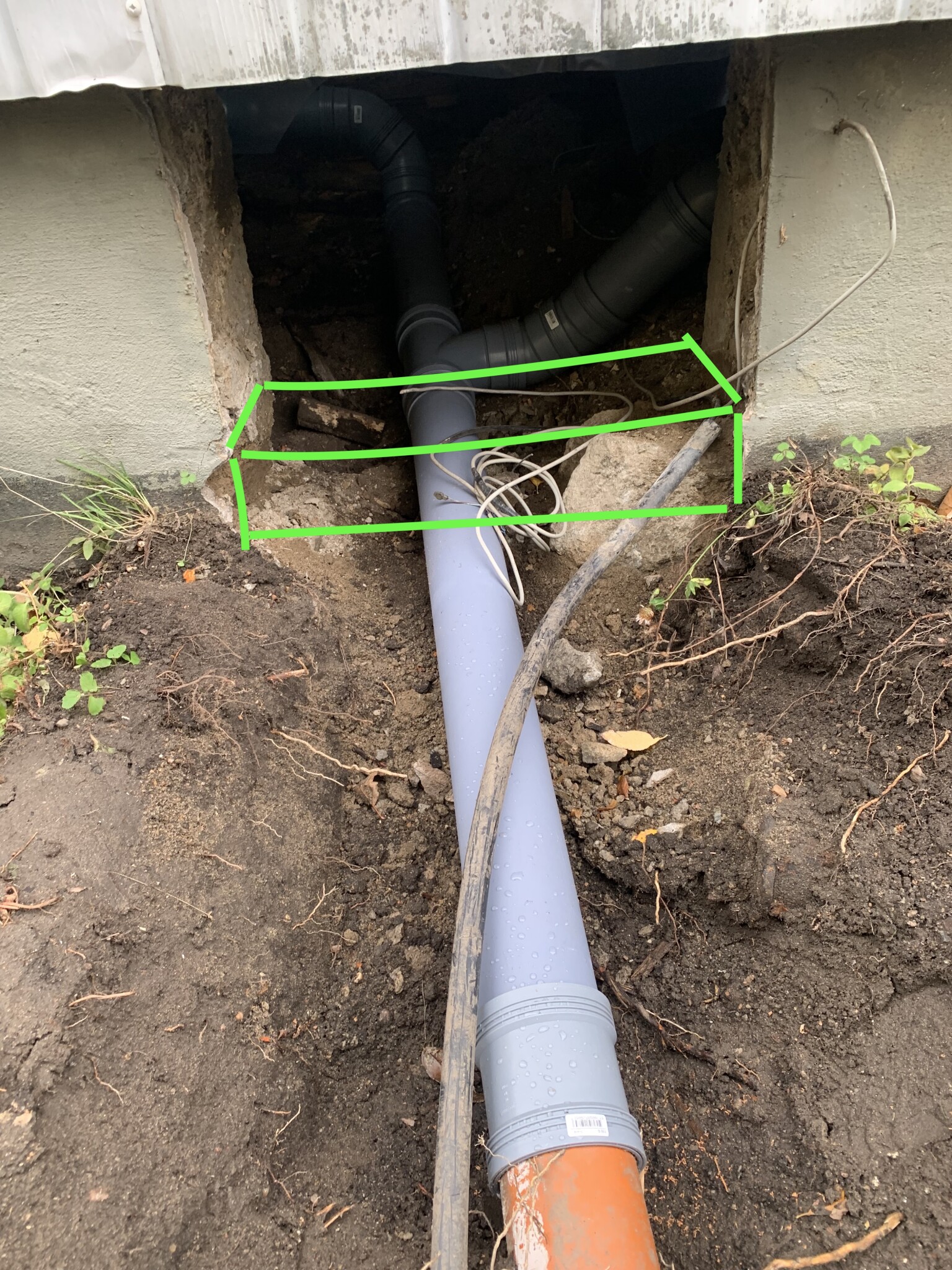

Jag behöver gjuta igen vår krypgrund utomhus enligt markering.
Tänkte sätta två skivor på var sida som gjutform. Men vad för bruk ska jag använda? Behöver jag armera? Gissar att jag behöver en primer innan också? Orginalmuren är från 1936.
Tacksam för tips :)
Mvh Disco
  • Öppning till krypgrund med rörinstallation och gröna markeringar för planerad gjutform. Originalmuren från 1936 är synlig i bakgrunden.

Grovbetong hade jag gjutit med jag hade lagt i 2st 12mm armering samt dubbat två st på var sin sida för att den nya gjutningen ska hänga ihop med det befintliga..
Tack, det ska jag testa. Behöver jag primer för det tror du?
Normalt så primar man inte gjutningar men det är viktigt att du rengör och vattnar..
