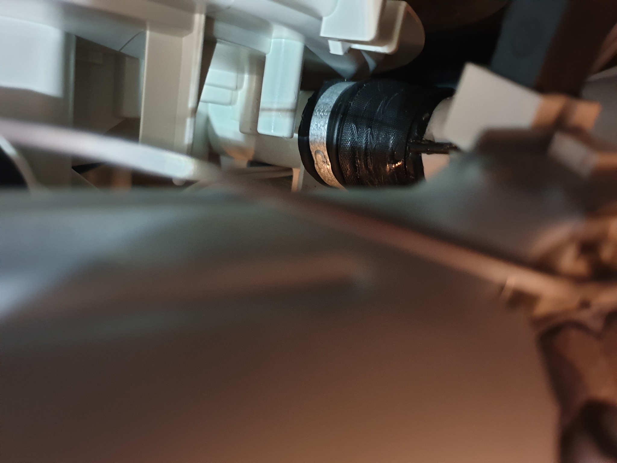

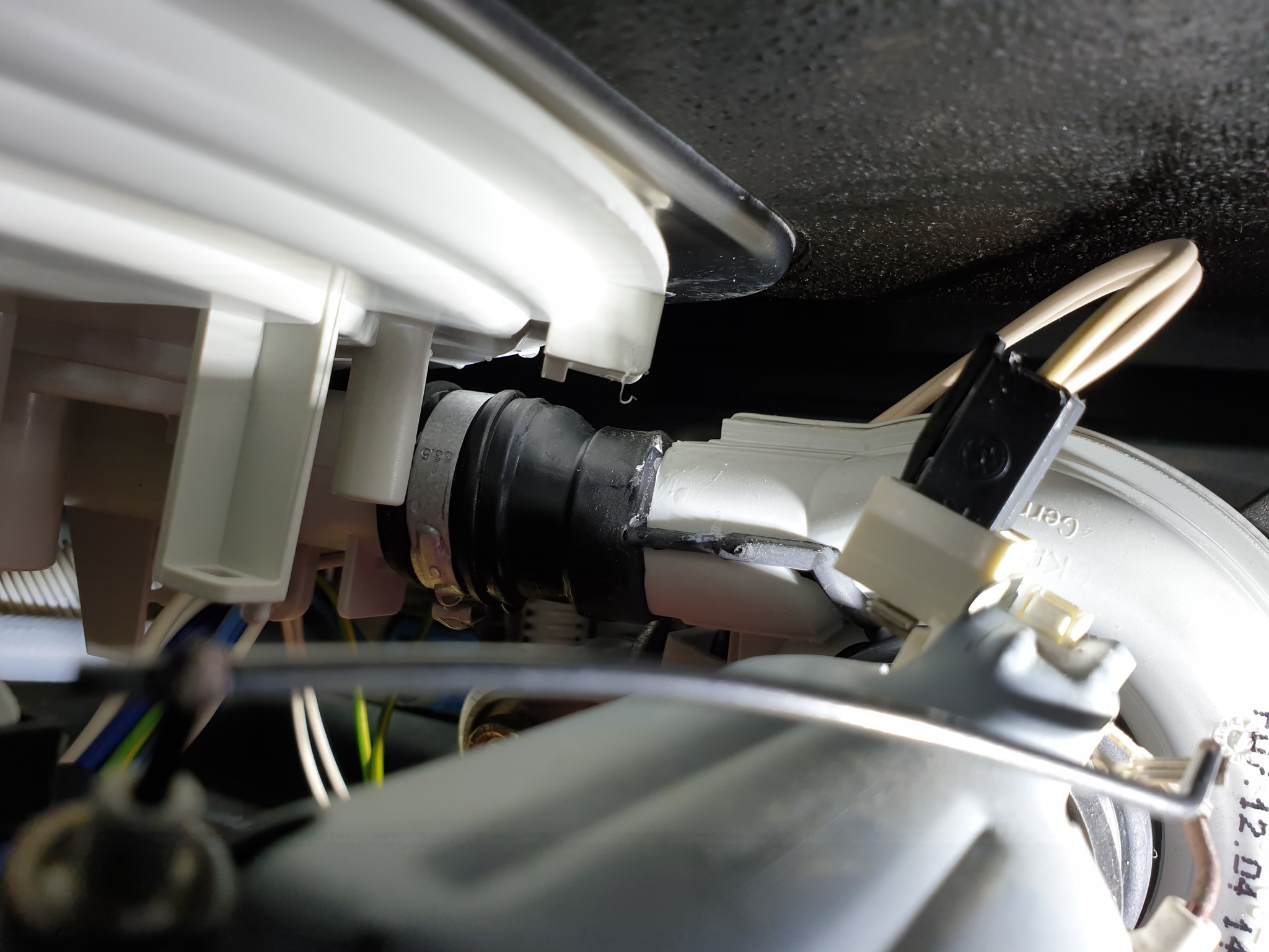

Vid kontroll av givaren såg den ren ut och visade inge tecken på att behöva rengöras. Jag såg vid lite letande på nätet att vissa även hade haft fel på läckage vid detta fel. När jag skruvade bort den nedre frontplåten stod det mycket riktigt vatten där och när jag torkade upp det såg jag att det bara fylldes på vid användning.
Jag såg direkt att den var bälgen/slangkoppling mellan uppsamlingshus och cirkulationspumpen som läckte. Det var ett hål mitt på gummit.

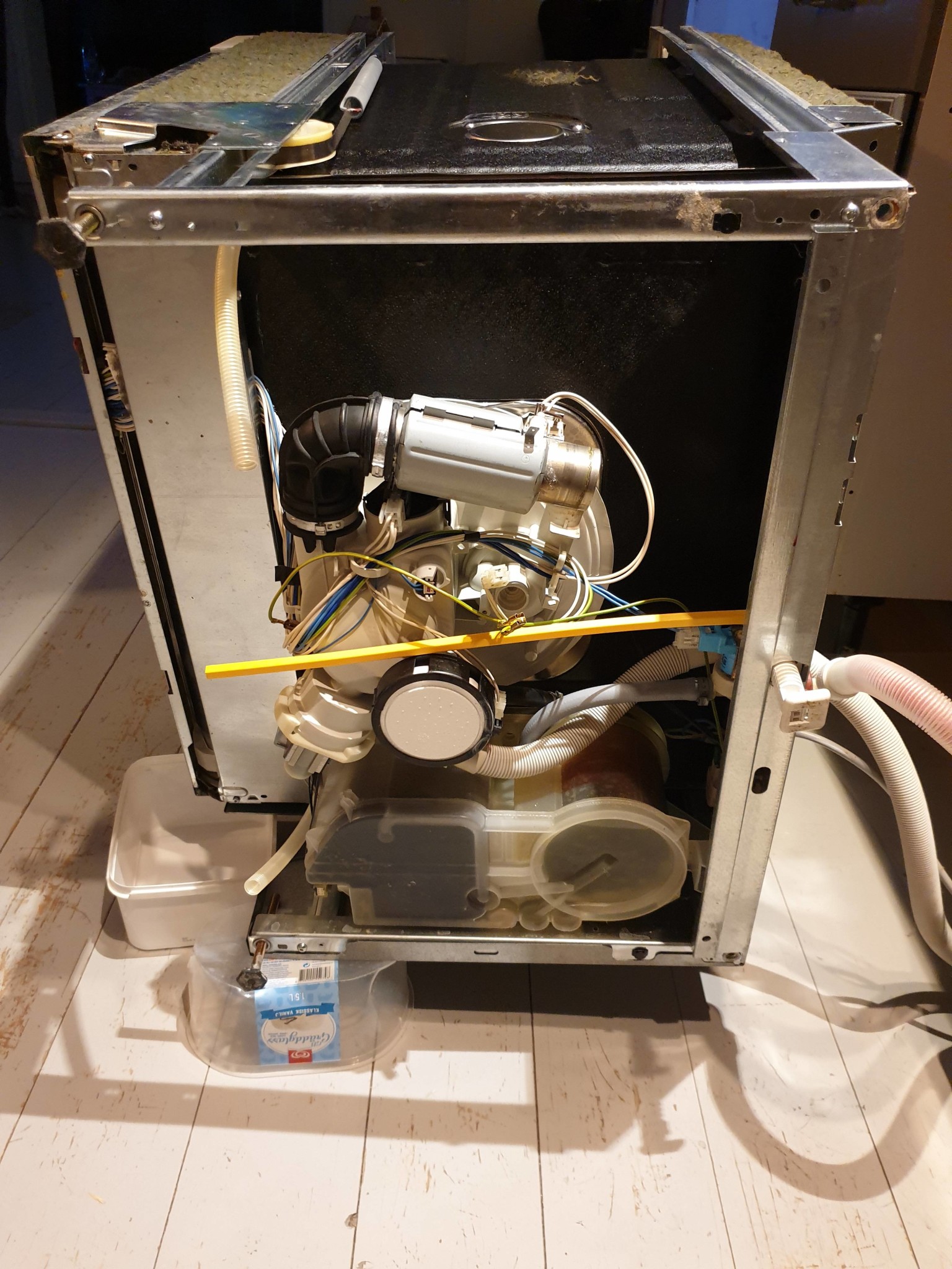

Monterade bort pumpen för att komma åt bättre. Jag lagade slangkopplingen både invändigt och utvändikt med gummilagning.
Gummilagning:
https://www.biltema.se/bygg/kemikalier/ovriga-kemikalier/gummilagning-2000019046
På utsidan drog jag ett par varv med bulktejp. Mest för att förebygga fler skador.
Bulktejp:
https://www.biltema.se/bygg/tejp/vulktejp/vulktejp-2000021444
Efter montering fungerar nu maskinen utan läckage. Skulle det ändå läcka i framtiden behöver jag förmodligen byta slangkopplingen.

Uppdatering:
Lagningen höll 6 månader. Ny läcka.
Beställde först https://www.reservex.se/artiklar.asp?id=32355 för 329 kr + frakt.
På vägen hem från jobbet åkte jag förbi slangfirman och köpte en 5 cm lång vanlig slang med rätt innermått samt 2 slangklämmor. Slang plus 2 st klämmor kostade 25 kr.
Lösningen fungerar efter test.
