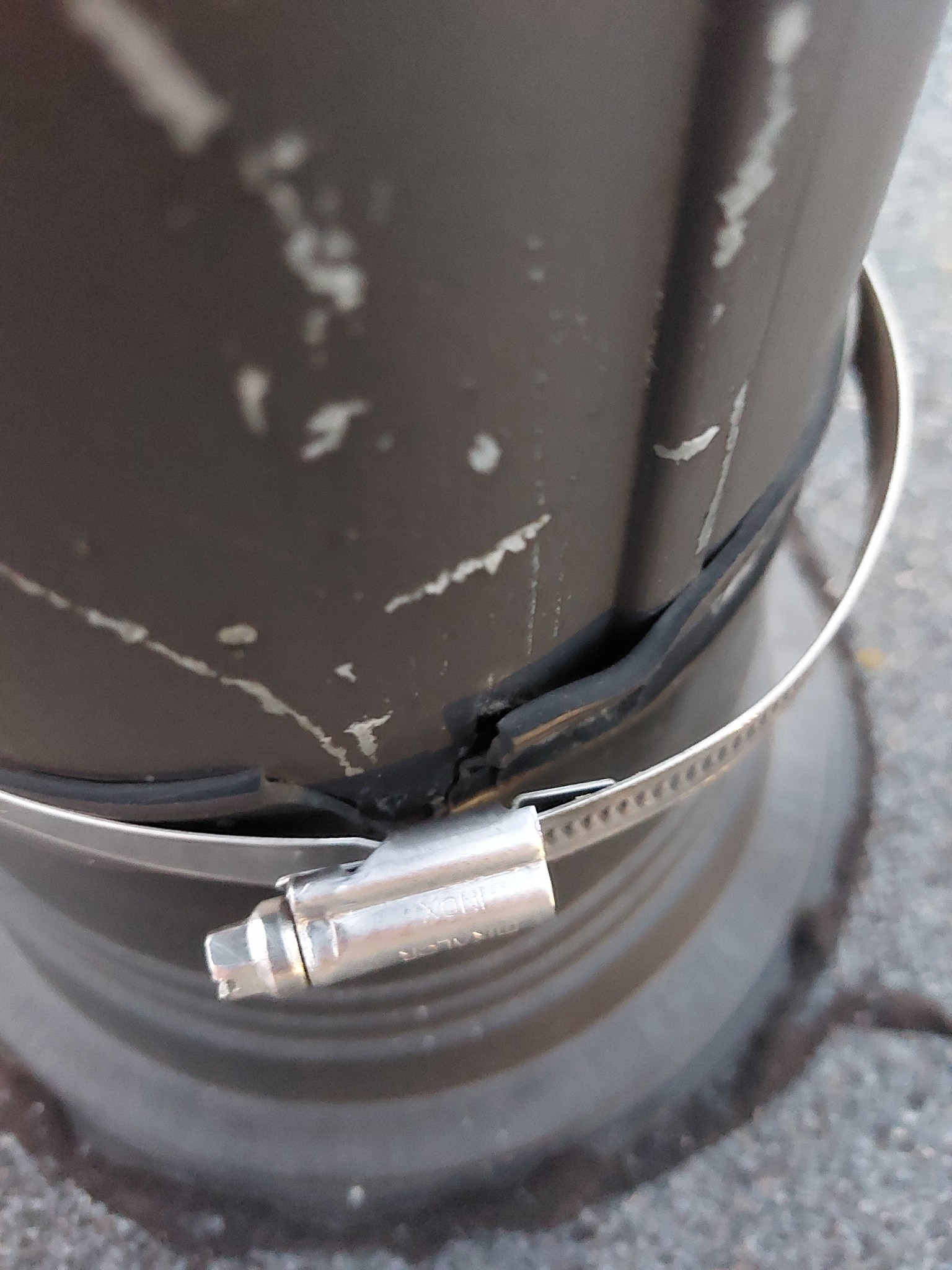

Går det laga en gummistos som har spruckit enligt bilden? (Vid spännet har den spruckit och är en glipa)
Har haft vatten som kommit efter regn ett par ggr, enda synliga hålet jag hittat är i denna stos. Kan det komma in tillräckligt för att det ska synas i innertaket denna väg om de regnar en hel dag?
Tänker att man skulle kunna ta loss klämman o sätta den längre ner? Är inte för händig så söker enkel lösning.

Klassisk miss av takläggarna, stosar som monteras på inte helt runda rör (allt förutom avloppsrör typ) MÅSTE fogas i ovankant. Det kan absolut vara ditt problem men inte garanterat men det märker du.
Det du gör är att skruva lös klämman och lägger en rejäl sträng valfri utfog/silikon mellan gummit och plåten och drar åt klämman, då ska det tryckas upp fog som du kan jämna till lite snyggt för att leda bort vattnet.

Aha ja såklart! Är det därför det skapats en reva också tror du? Funderade om jag ska sätta klämman under revan men den kanske växer enklare då? Lägger en till bild på revan.

Nä den revan har dom gjort för att dom inte hade med sig rätt stos och inte orkade vänta en dag för att få hem rätt....
Var det mindre än 10 år sedan jobbet gjorde skulle jag reklamera så dom får komma och montera en ny.
