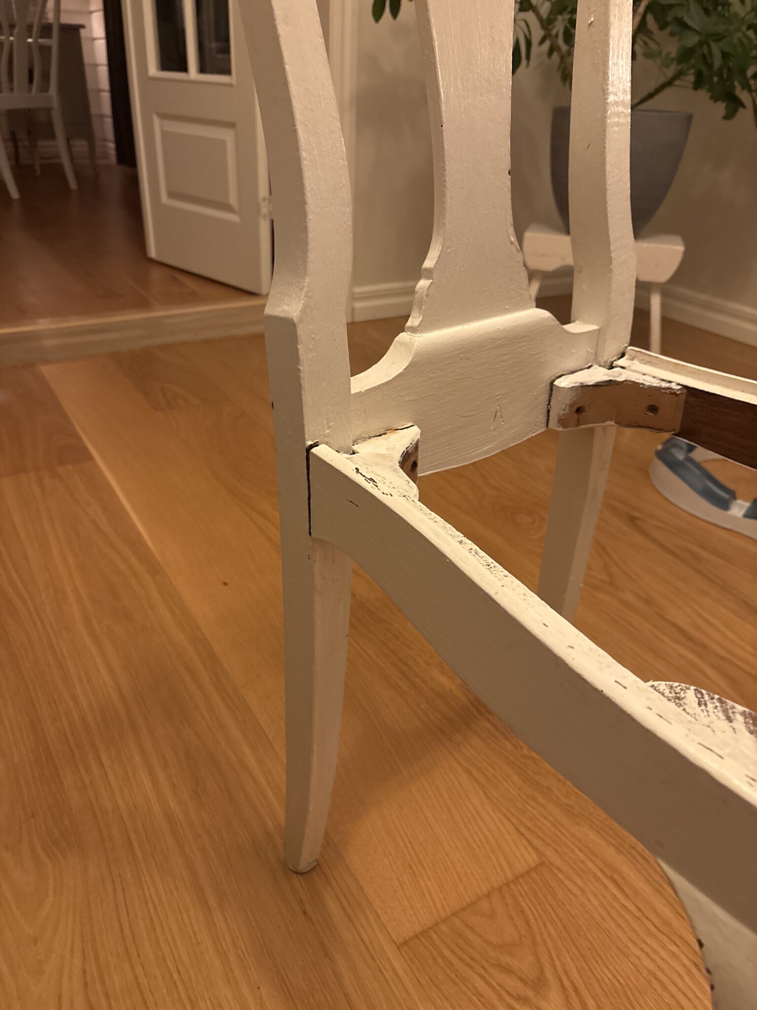

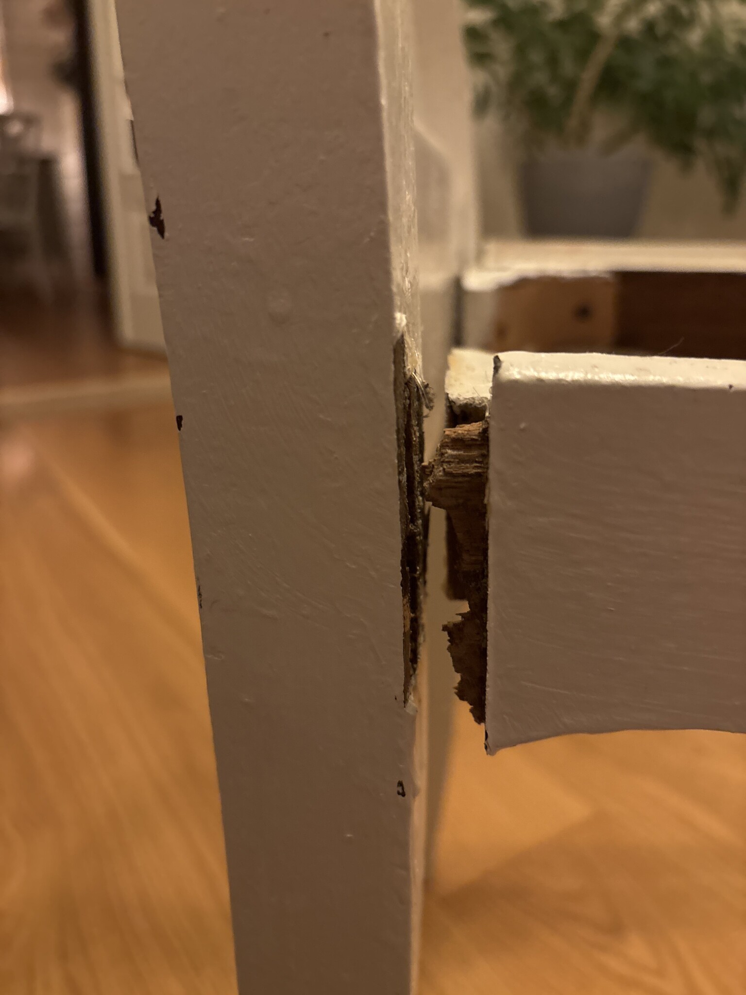

Jag tänkte laga köksstolen, men (vet inte vad det heter) som går in i bakdelen av stolen är bara flis. Se bild.
Räcker det som är kvar eller går det att ersätta på något sätt?
Har lagat flera av de andra stolarna, men de har varit i bättre skick.

Det behöver limmas i en ny tapp på något vis. Hur ser det ut på insidan?
Det sitter rester av tappen, som måste bort.
Såg bilden nu, jag skulle försöka ta bort den fastskruvade klossen och under den stämma ur för att limma i en bit nytt virke som man kan forma en ny tapp av. Går med bara såg och stämjärn men grundhyvel eller överhandsfräs gör det nog enklare att få det bra gjort. Ev vill man göra den nya biten kilformad (på höjden) för att få mindre yta med rakt ändträ mot ändträ.
