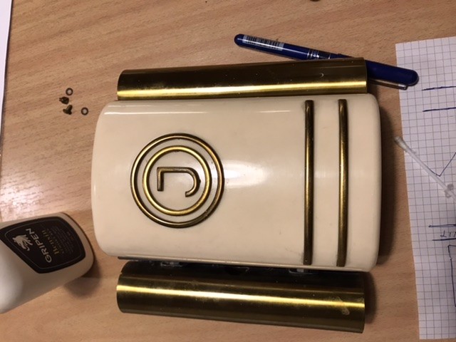

Vad ska man tänka på när man skruvar i den tranformatorn. Tänker att det är lite ström där som man inte vill få i sig.

Då har den ju nångång plockats ner...antar att den är bortkopplad också?
Jag gissar att den är inkopplad. Min (inte så mycket som din) falkblick tycker mig se några trådar bakom den. Hur som helst fattar jag inte var spänningen som uppmättes skulle komma ifrån annars. :thinking:
Behöver du ens skruva i den. Du får ju spänning när du mäter vid klockan.
Annars får du väl leta rätt på vilken grupp den är kopplad till och ta bort aktuell säkring innan du börjar "skruva".
Brandenburg
Ja den som sitter vid proppskåpet är inkopplad. Jag pratade om inne i den gamla ringklockan.

Nej den är fortfarande inkopplad.

Visst är den fin!
Retro elfenbensfärgad och gyllene eluttag på ett bord med penna och suddgummi.

Jag har nu rengjort magnetbanorna och ringklockans "ding" fungerar några gånger men "dong" vill inte vara med. Kanske skulle man rengöra med något bättre än kemisk bensin och tops? Några förslag?
