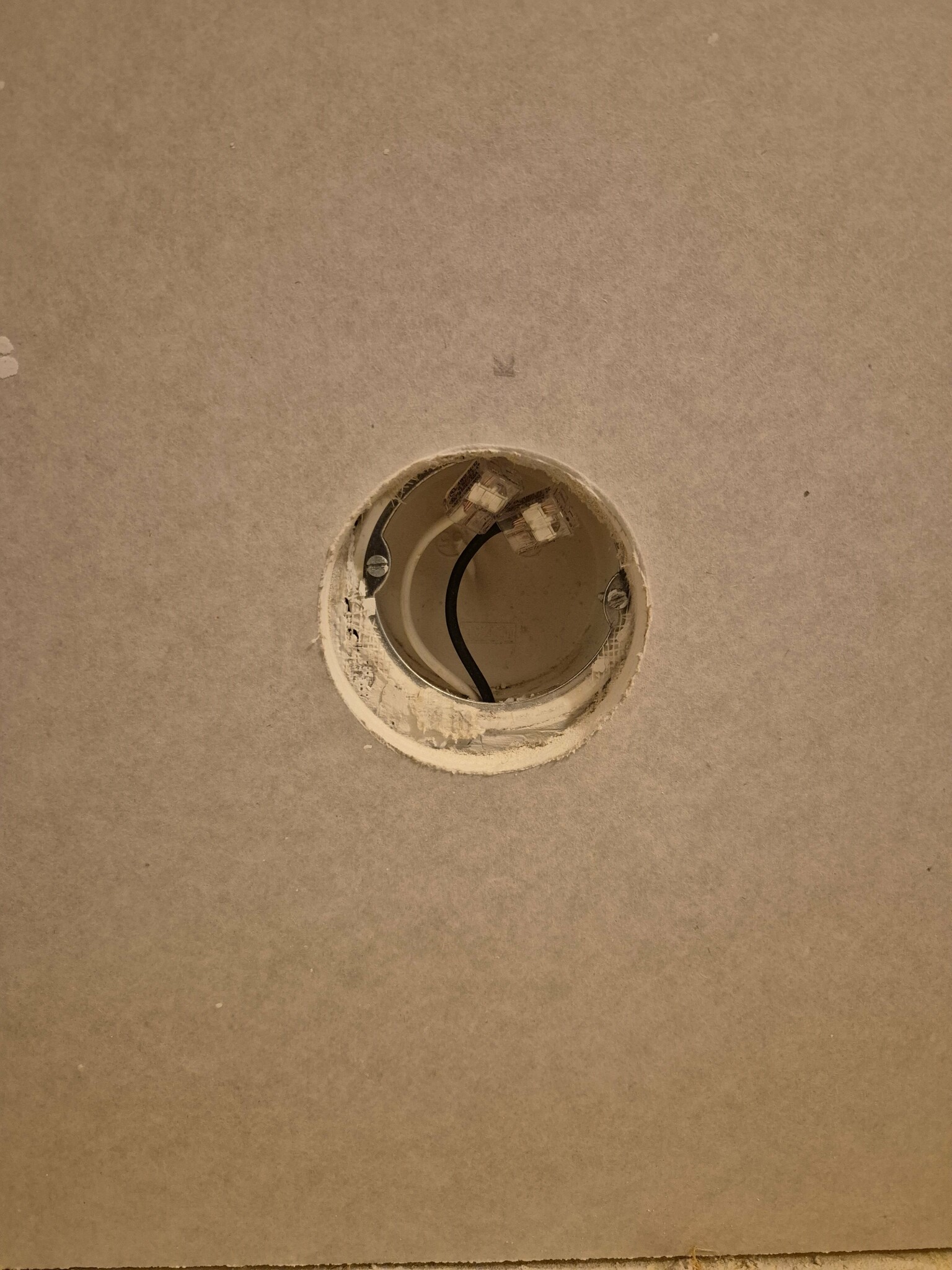

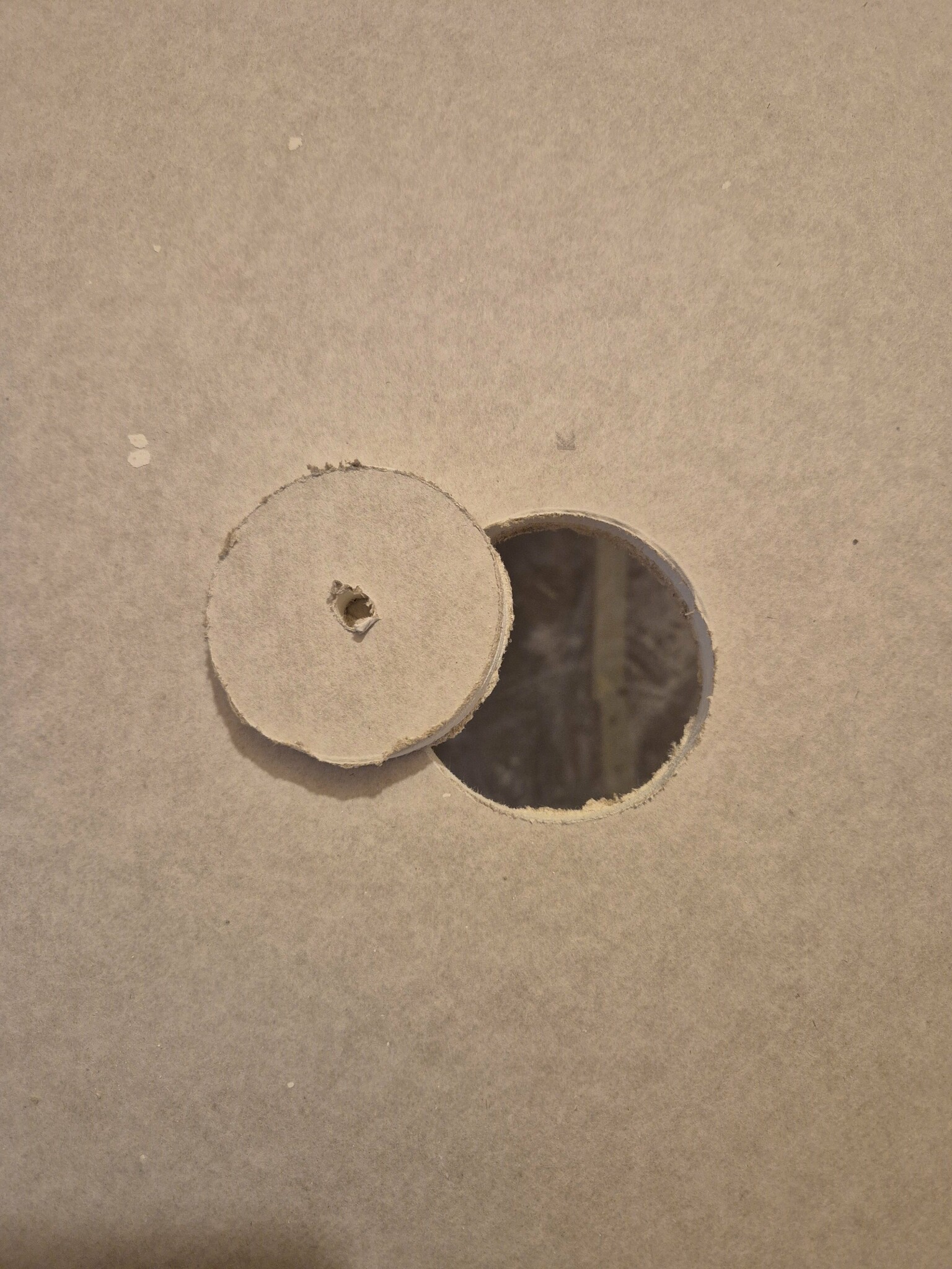

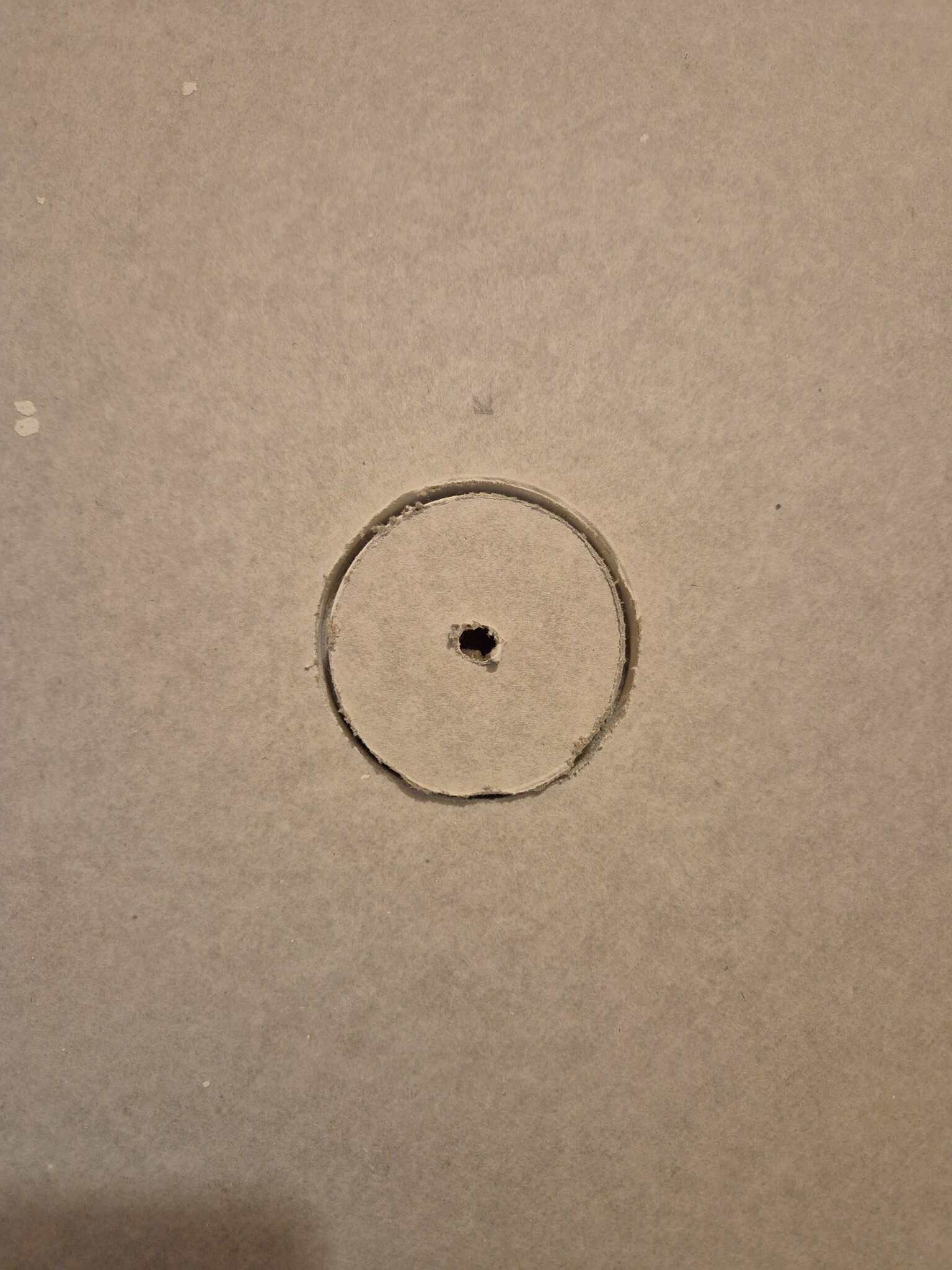

M mxjolle skrev:
Missade med dosfräsen trots hole in one..
Går det att laga med fräst bit, lite fogspackel och pappremsa eller är det dömt att misslyckas?
Vill gärna fräsa om hålet och mäta ut mer exakt var det ska sitta. Lite spackel runt hålet räcker inte (blev typ 1cm fel åt kl 20)
Vägguttaget kommer inte helt att täcka befintligt hål.

Behövs ingen regel, skivan är helt ny, ska sätta upp den men missade lite när jag fräste för eldosa.
Tanken var att lägga tillbaka gipsbiten, ha en bit osb under och över med tvingar, spackla med fogspackel (som jag har hemma) sen pappremsa på det. Finspackling löser jag sen.

Aha trodde den satt på vägg.
Alternativt så karvar du ut (uppe till höger) så dosan hamnar i hålet, sen handspacklar du bara det som inte täcks av uttaget.

Det ser ut som att du inte skruvat fast skivan ännu. Antingen gör du som Lexington föreslår. Eller så vrider du skivan ett halvt varv och gör ett nytt hål och sedan spacklar du igen det felaktiga hålet som du själv sa i tredje inlägget.

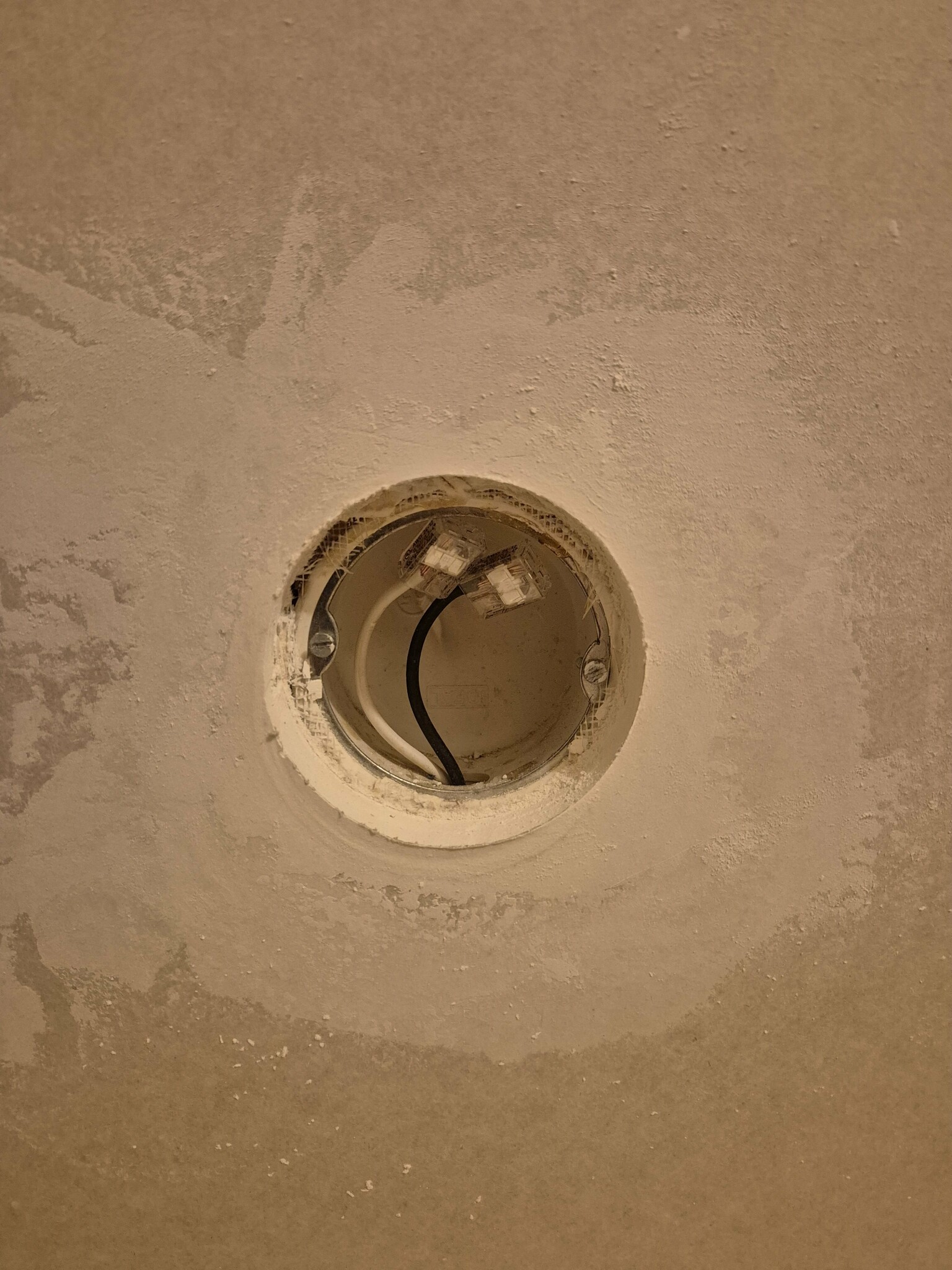

Kan återkoppla att jag satte tillbaka biten med fogspackel, lät det härda, mätte ut centrum och fräste på nytt 👍
Eventuellt lite finspackling kvar
Väggöppning med rund infällning och kablar, omgiven av fogspackel.
