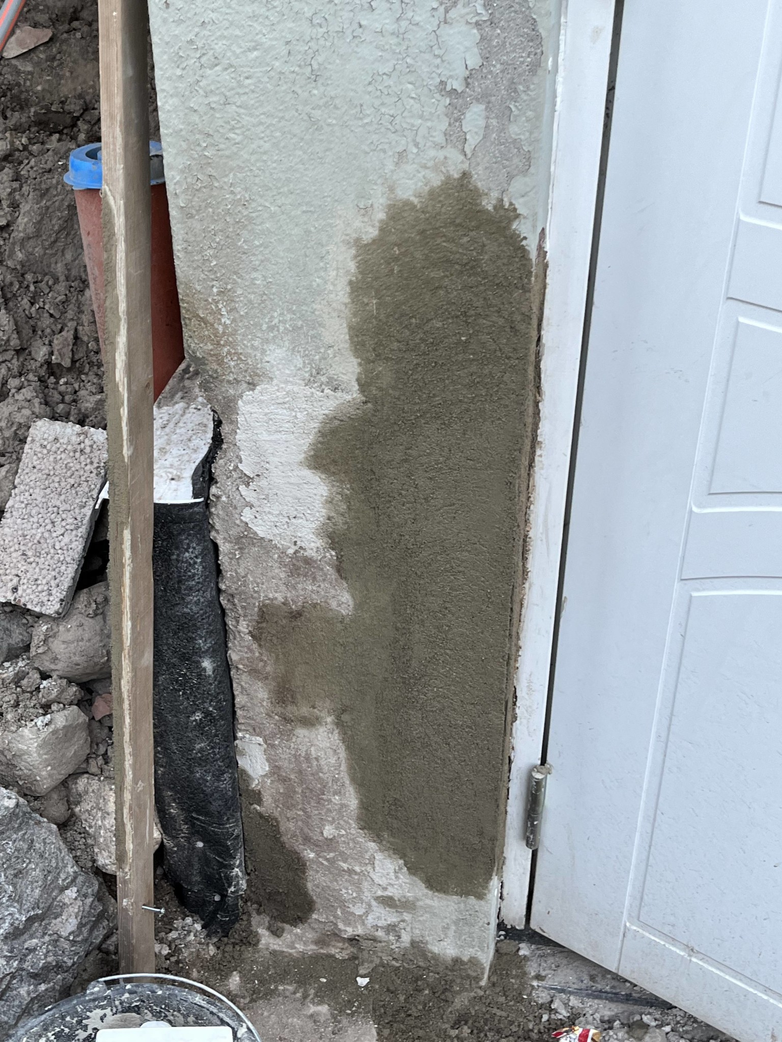

K Kris1 #16 Medlem · Stockholm · 450 inlägg 22 apr 2023 20:08 Kris1 Medlem Stockholm 450 inlägg 22 apr 2023 20:08 #16 Nu har har jag kört några vändor b-bruk och sen avslutade jag med cementbruk a Regel på kortsidan och den ska sen sättas på långsidan och en vända a-bruk på kortsidan. Inloggade ser högupplösta bilder Logga in Skapa konto Gratis och tar endast 30 sekunder
