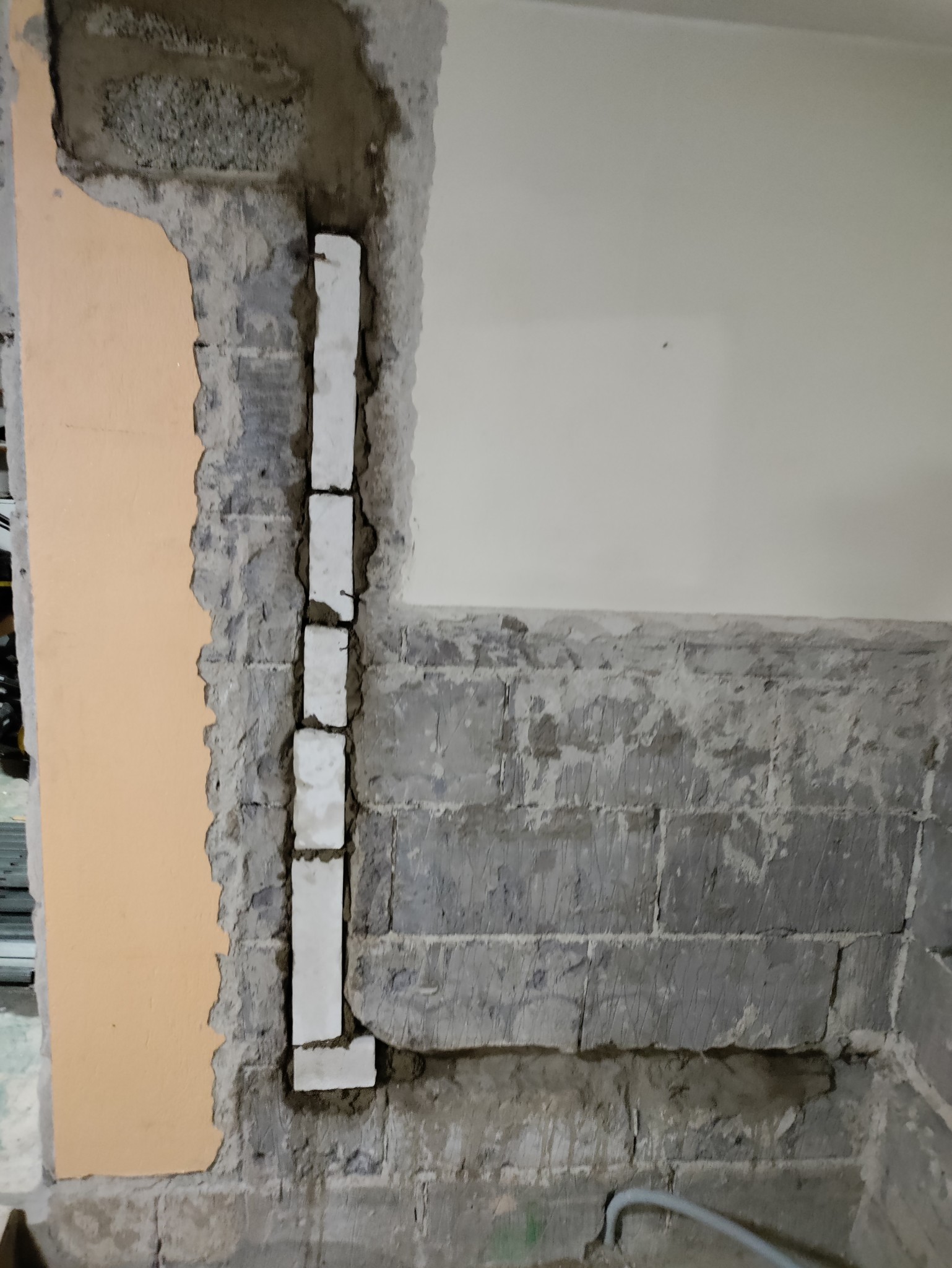

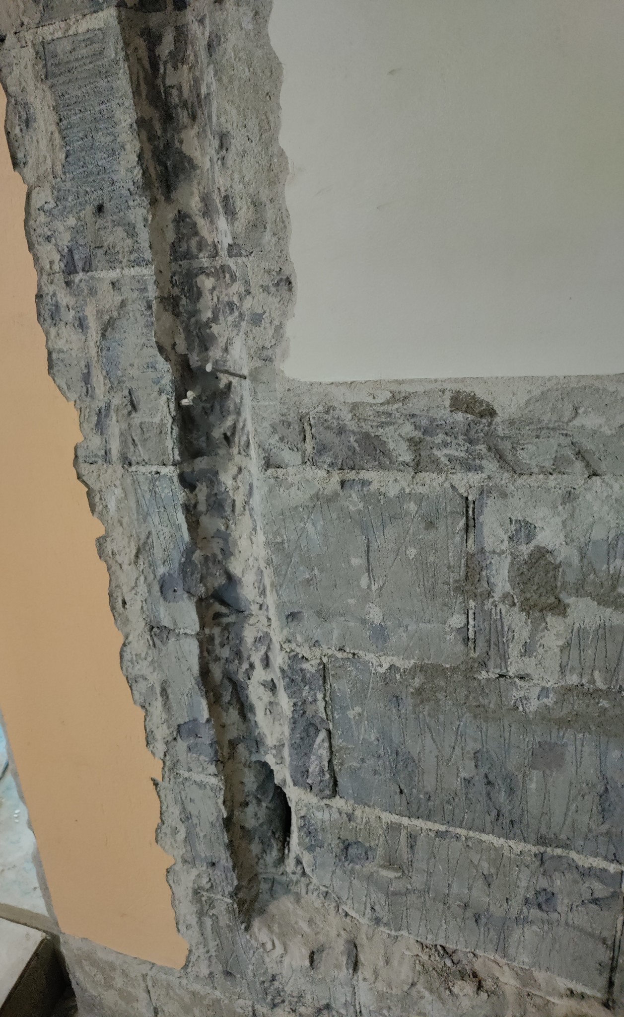

Har bytt till golvvärme i källaren. De gamla radiatorrören (2-rörs system), som nu är bortmonterade, var "infrästa" i väggen. Urhuggningen är ca 5-7cm djup och 10 cm bred och flera meter lång per rum... Väggmaterialet är blåbetong.
Hur lagar man detta på effektivaste sättet? Att bygga på med lager efter lager putsbruk C kommer ta tid. Att såga till bitar att ytong/siporex som sedan fästa med mur/putsbruk C kan vara ett sätt, men känns som omständigt och att det kommer ta lång tid.
Om jag kvastar/grundar urhuggningen med ex grundningsbruk A, finns det sedan någon fyllnadsmassa jag kan använda istället (utöver gipsbruk). exempelvis något lagringsspackel typ laga vägg inne https://www.hornbach.se/shop/Vaggspackel-FINJA-laga-Vagg-15kg/8835586/artikel-detaljer.html

Jag har lagat liknande med murbruk b och kross från lecablock/ytong (kapspill o dylikt). Packat till det i hålet. Yttersta delen sista 1cm ca, sparar man och lägger i putsbruk C eller gipsputs (samma som övriga väggen, så man får samma finish). Naturligtvis måste murbruket härda innan man putsar ytan.

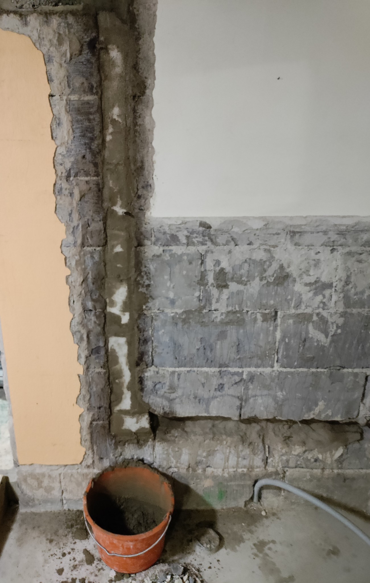

Gjorde på det sättet nu.
Slammade lite med grundningsbruk A, sedan tidsödande arbetet med att skära till ytongbitar, mura med murbruk b.
Puts blir senare...

Så här gick det till...
  • Vägg under renovering med synligt armeringsnät och pågående putsarbete.
  • Vägg under renovering med exponerade tegelstenar och delvis borttaget puts samt vertikal installationskanal.
  • Vägg under renovering med synlig murbruk, tegelstenar och en hink med bruk.
