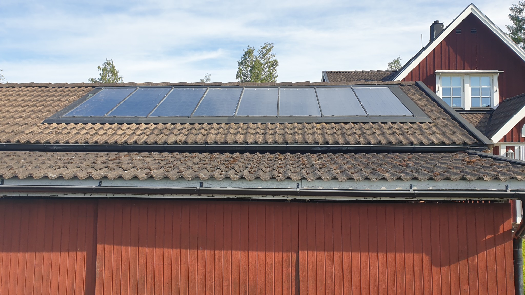

Hej! Jag har efter ett par år i huset tänkt att jag skall ta tag i det här med solfångarna jag har på garaget.
Jag har en tank på 750-1000 liter(ser bara en hög med isolering) i pannrummet. Solfångarna (ca 14m2)" sitter på ett fristående garage via kort kuvert till pannrum.
Cirkulationspumpen som pumpar från taket till plattcärmeväxlaren pumpar i ca 2L/min och trycket ligger runt 0.3 bar när det är kallt. Och idag när jag hade 53 grader på taket så låg den på strax under 4 bar.
Temperaturen in i växlaren från taket har inprincip samma temp som på taket(50 från ex. Ovan) och tempen ut från växlaren är låg (ca 35 från ex. Ovan)
Problemet jag har är att jag får ingen temp. Farsan ligger över 100 grader på sitt system medans jag nog aldrig kommit över 70 ens på en varm sommardag.
Kan det vara luft i systemet?(Har jämt flöde enligt mätaren)
Kan det vara expansionskärlet som är trasigt? Hur påverkar det? Om glykolen stod still så borde väl tempen bli ännu högre?
Hoppas ni förstod mitt problem och att nån har nåt förslag. Tack för hjälpen!

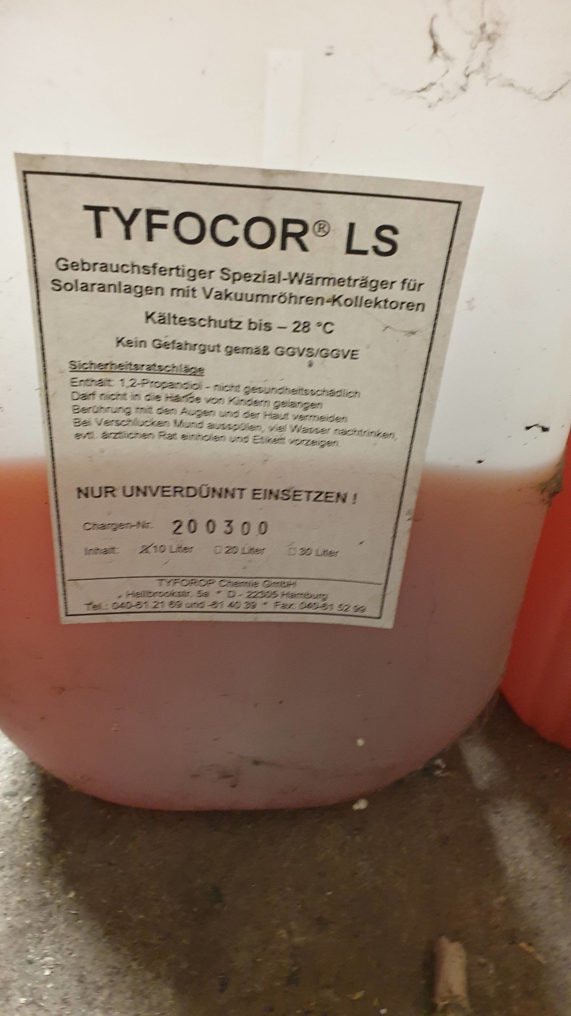

Glykolen jag har heter Tyfocor LS. När vi lufta systemet så blanda rörmokaren det ca 1/3 glykol och 2/3 vatten. Men när jag idag googla på glykogen står det att den är färdigblandad.

På ditt foto av dunken med Tyfocor LS, står det uttryckligen att den är bruksfärdig och att den ska endast användas oförtunnad. Din rörmokare hur kunde han missat det?
För övrigt är det bra du har valt ofarlig propylenglykol som Tyfocor LS är.
Det som händer nu när din rörmokare har förtunnat Tyfocor LS med vatten är att fryspunkten ökar, och värmebäraren fryser vid högre temperatur än minus 28 grader. Det finns nog en tabell där du kan se vid vilken temperatur din utspädda Tyfocor LS fryser vid.

Snygg installation på solfångarna i alla fall du har där på taket. Ser ut som om nytt, inte väderbitet och inte flammiga täckglas. Det är platt-kollektorer. Det finns ju också vakuumrör-solfångare, men det är inte sådana du har.

Snygg installation på solfångarna i alla fall du har där på taket. Det är platt-kollektorer. Det finns ju också vakuumrör-solfångare, men det är inte sådana du har.
