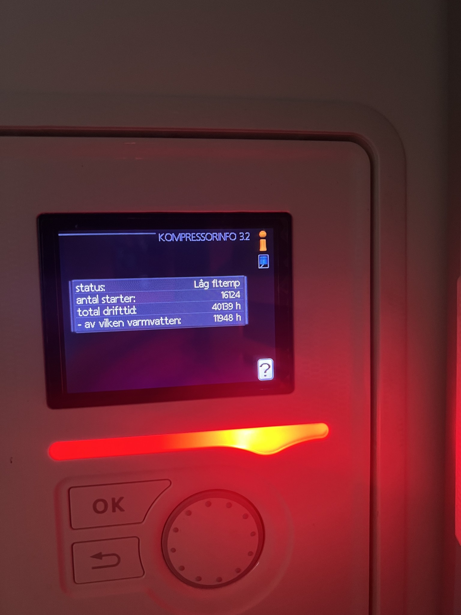

Bor i Stockholm, 1 plans villa med källare (223kvm) och har värme på 25 grader men ändå kommer denna ”Låg frånluftstemperatur (64)” upp på skärmen och blir röd. Jag har många elementer i huset och alla är öppna, men på några elementer kommer det ingen värme ifrån och det har varit kallt i hela huset under vintern, kan det vara fel på elementerna? Vad är felet?
Det är 12 grader ute nu.
Under oktober månad har ett företag har även gjort ett byte av "trasig kompressor och torkfilter expventilen samt förångare. Byte av grundkortet pga ger ut spänning till kompressor när den står i viloläge".
Tar emot all hjälp.

Kan vara givarfel som kan få fnatt vid en viss temp eller kortfel.
