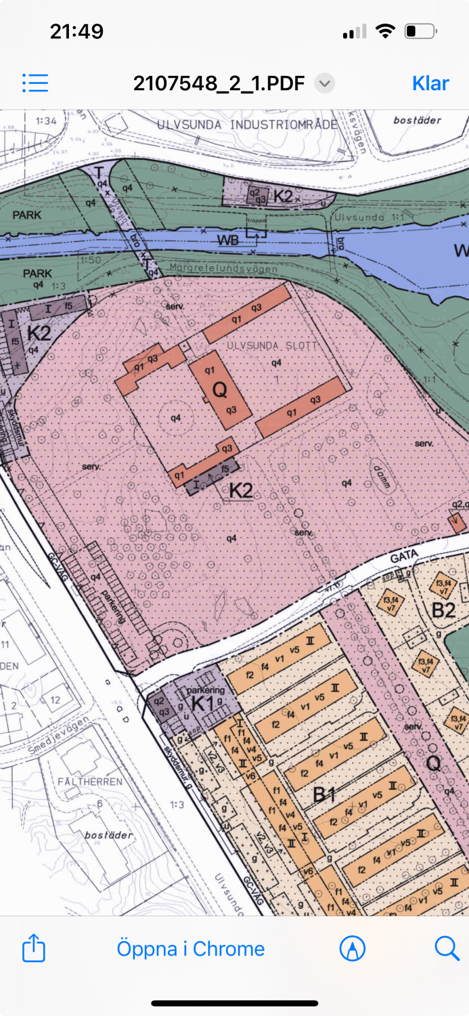

Laddstolpar på parkmark
Det är ju INTE i enlighet med gällande detaljplan. Gällande detaljplan säger att den yta där parkeringsplatsen och laddstolparna nu är belägna skall vara park och att parkeringen skall flyttas västerut till nytt läge.D datja skrev:
Se bild

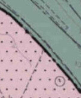

Kan du guida oss hur du läser detta från plankartan? Jag ser i kartans teckenförklaring att den grönmarkerade marken är allmän plats med parkändamål. Det rosa/tegelfärgade området där laddstolparna satts upp vid parkeringsplatsen avskiljs av en punktprickad linje, an användningsgräns från allmän plats park:K Kvisthberg skrev:
Här:
Det rosa/tegelfärgade området listas som kvartersmark, inte allmän plats park.
Skogsägare
· Stockholm och Smålands inland
· 24 028 inlägg
Att planen säger att det ska vara parkering på plats A innebär inte att det inte också får vara parkering på plats B.K Kvisthberg skrev:
Det är knappast en streckprickad linje. Bara streck utan prickar. Vad en sån linje betyder vet jag inte. Troligen bara en markering av bef. parkering. Här är ett utdrag ur planbeskrivningen rörande detta parti.
