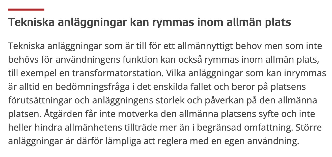

Just detaljplaneregleringen park är dock rätt liberal i så bemärkelse att om laddstolparna har en funktion för att sköta parken så är de planenliga. T ex om de finns där för att ladda parkens skötselfordon. Men jag gissar att TS tänker sig något helt annat, kanske en privat parkeringsplats med privat laddstolpe? Då blir det knepigare på allmän plats.
Läs mer här om planbestämmelsen:
https://www.boverket.se/sv/PBL-kuns...bestammelser/anvandning-av-allman-plats/Park/
Exempel på möjligheterna av tekniska anläggningar:
Text om tekniska anläggningar på allmän plats, deras funktion och bedömning baserat på platsens förutsättningar och påverkan.

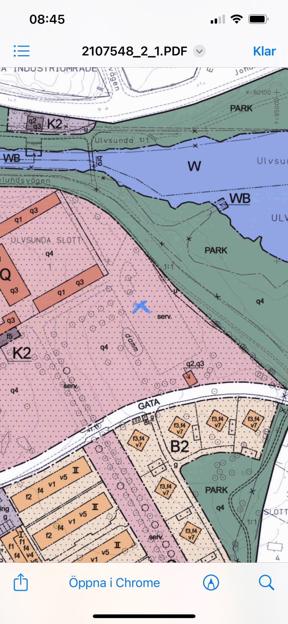

Detta är läget. Kartbilden tillhör gällande detaljplan från 2006. Ungefär mitt i bilden står ”damm” och direkt th. om denna är nu parkeringsplats och där har man nu satt upp laddstolpar. Kartbild över detaljplan från 2006 med områden markerade som park och damm. Ny parkeringsplats med laddstolpar är placerad till höger om dammen.
Det blå krysset visar laddstolparnas läge på rosa prickmark.
Det blå krysset visar laddstolparnas läge på rosa prickmark. Karta över Ulvsunda med ett blått kryss som visar laddstolparnas läge på ett rosa prickområde nära vatten och park.

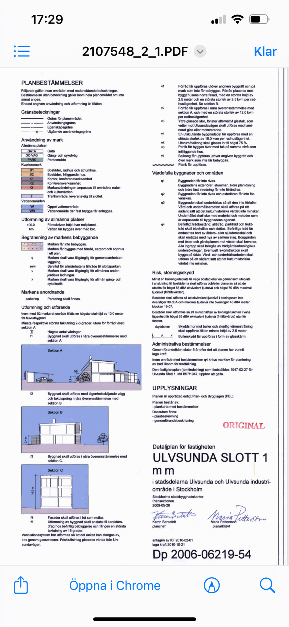

Rosa markering är inte parkmark utan Q-märkt med följande formulering:
Q-märkning av mark med text: "Markanvändningen anpassas till områdets natur- och kulturvärden.

Och den där tegelfärgsmarkerade marken är kvartersmark, inte allmän plats.
Så det är alltså en parkeringsplats på mark avsedd för parkering där det nu satts upp fyra laddstolpar.

Nej det är inte mark avsedd för parkering. Detaljplan för fastigheten Ulvsunda Slott 1 i Stockholm med byggnadsanvisningar och planbestämmelser.

Det där är väl inte samma färg och markering som området TS har markerat?

Det är prickmark, ingen särskild q-märkning (som för övriga områden i samma färg) och ett servitut för allmänhetens tillträde till parken. (Iofs. lustigt med ett servitut för allmänheten; undra vilken fastighet det är knutet till.)
Hur som helst har du nog en viss uppförsbacke för att den parkering som är där nu inte är det för allmänhetens tillträde.
De menar väl att de ljusare tonerna av prickad mark ska läsas som "light-versioner" av de motsvarande mörkare färgerna?
Så rosa är prickad tegelfärg, dvs. Q-mark med byggförbud. (ljusgul är prickad B-mark osv.)

Rosa hör ihop med de "tegelröda" byggnaderna och har ingen ytterligare förtydling. Se det urklipp TS gjorde precis innan ditt inlägg.
