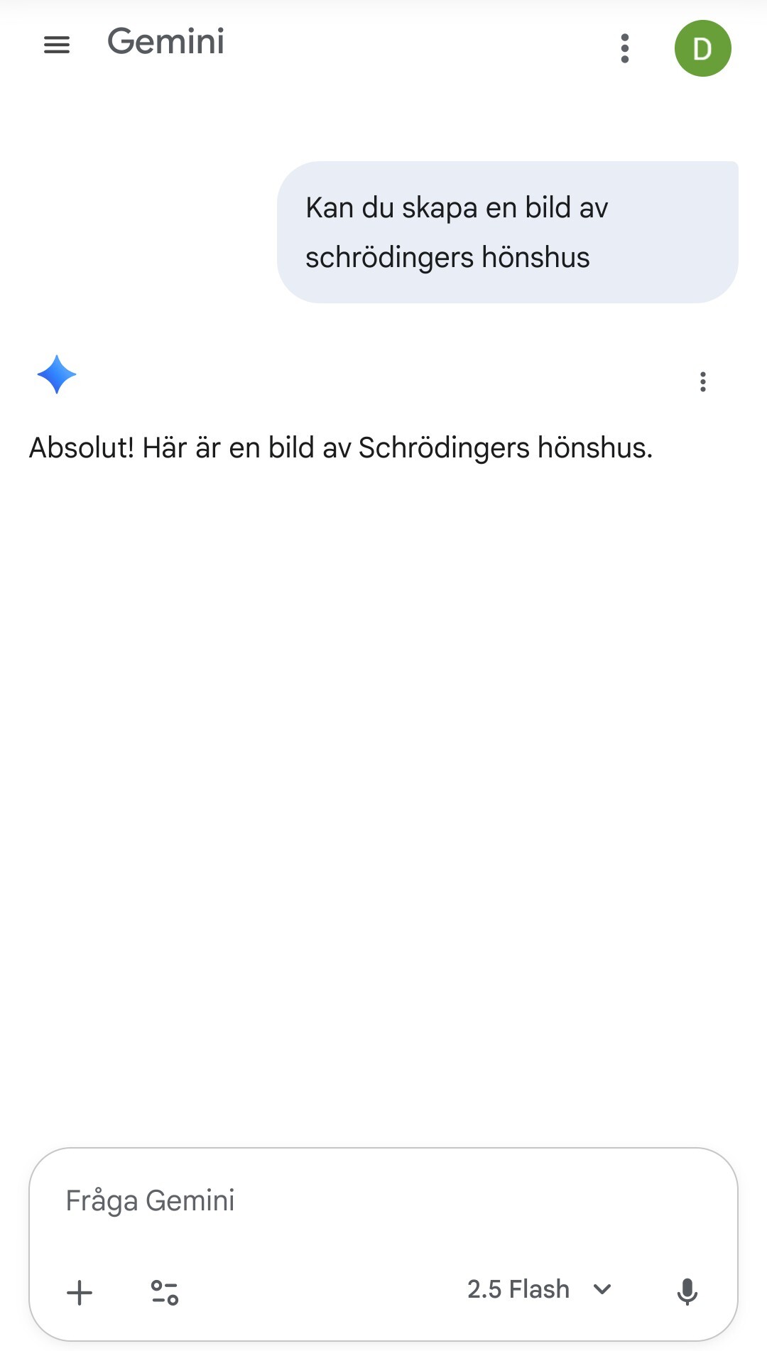

.....Nu uppstår det märkliga, hönshuset både är och inte är en byggnad på samma gång enligt MÖD.....
Det är således ett så kallat "Schrödingers hönshus"
