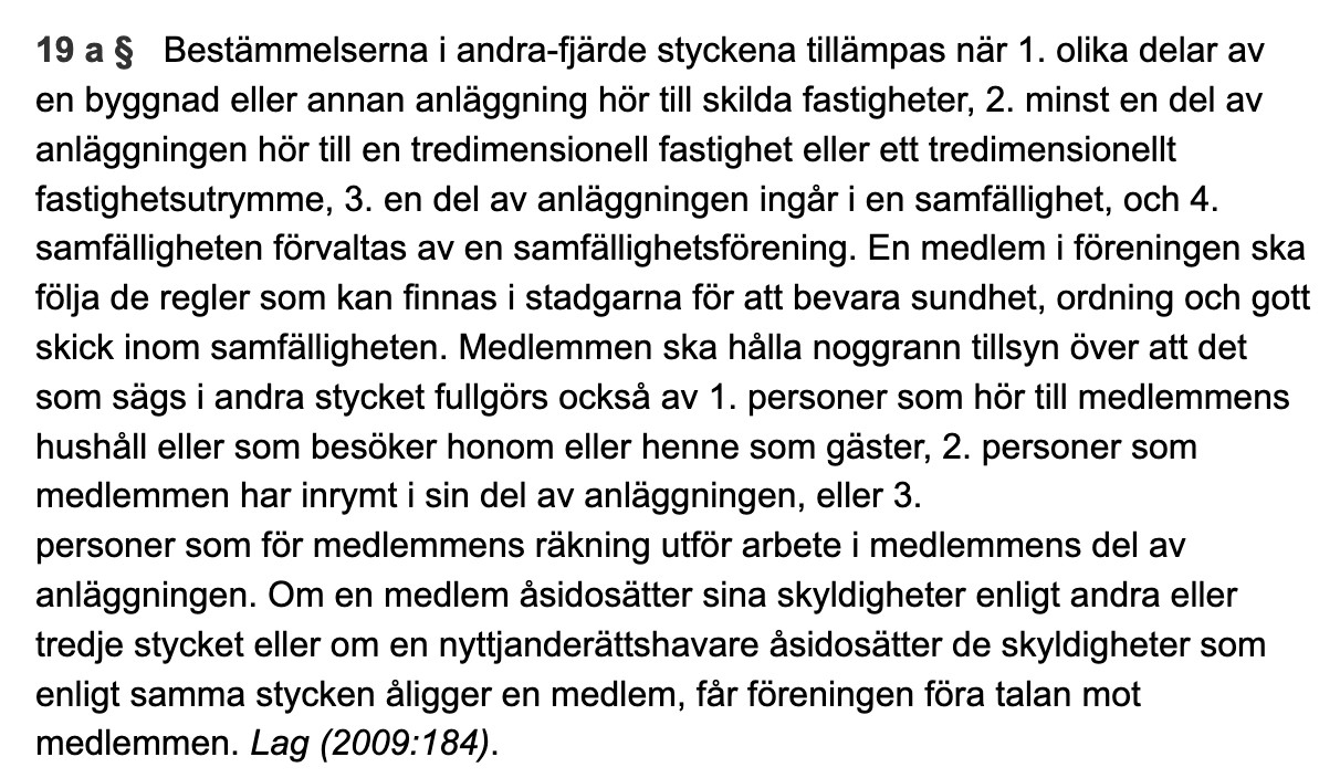

Fast regler om ”social kontroll”, gäller GAn bara en väg så blir det ju minimalt med kontroll som kan motiveras. Men där vi har fritidshus ingår en gemensam större poolanläggning, båthamnar, samlingslokaler osv. i Ga. Där blir det givetvis nödvändigt att även ha vissa ordningsregler.
Sedan kan det drivas för långt, enl. hörsägen sysslade en tidigare ordf. med att hävda vetorätt mot alla bygglovsansökningar i området. Vilket det givetvis inte kan finnas lagstöd för.
Möjligheterna till att utöva social kontroll genom regler är mycket begränsade för en samfällighetsförening. Om en medlem/delägare struntar i reglerna så finns inte muskler som i en BRF. Till detta finns det ett uttalat förbud att driva verksamhet som är främmande för det ändamål som samfälligheten ska tillgodose i samfällighetslagen så styrelsen är rejält bakbunden där. Att börja skriva regler som inte direkt krävs för att förvalta den samfällighet för vilken den bildats är en lagöverträdelse. Och med förvaltning menas här direkt utförande och drift av den fysiska anläggningen.H hempularen skrev:Fast regler om ”social kontroll”, gäller GAn bara en väg så blir det ju minimalt med kontroll som kan motiveras. Men där vi har fritidshus ingår en gemensam större poolanläggning, båthamnar, samlingslokaler osv. i Ga. Där blir det givetvis nödvändigt att även ha vissa ordningsregler.
T ex sociala ordningsregler för hur man ska bete sig på båtarna i småbåthamnen eller radhusområdet för allas trevnad saknar vad jag förstår lagstöd. Upprättas sådana regler så får de ses ett förslag på beteende. Oftast är ju detta inget problem i Sverige eftersom den stora majoriteten noga följer allt som kallas för regler.
Dock i samband med att ägandelägenheter infördes för strax över tio år sedan så smittade faktiskt en del skrivningar från bostadsrättslagen av sig i samfällighetslagen. Ska man bo i flerbostadshus med äganderättslägenheter så blir det ju en bostadsrättslik situation och då behövs regler. Så 19a § infördes i samfällighetslagen men som jag förstår det är dess reglering genom punkt 1-4 i lagtexten extremt kringskuren så att den bara gäller äganderättslägenheter.
