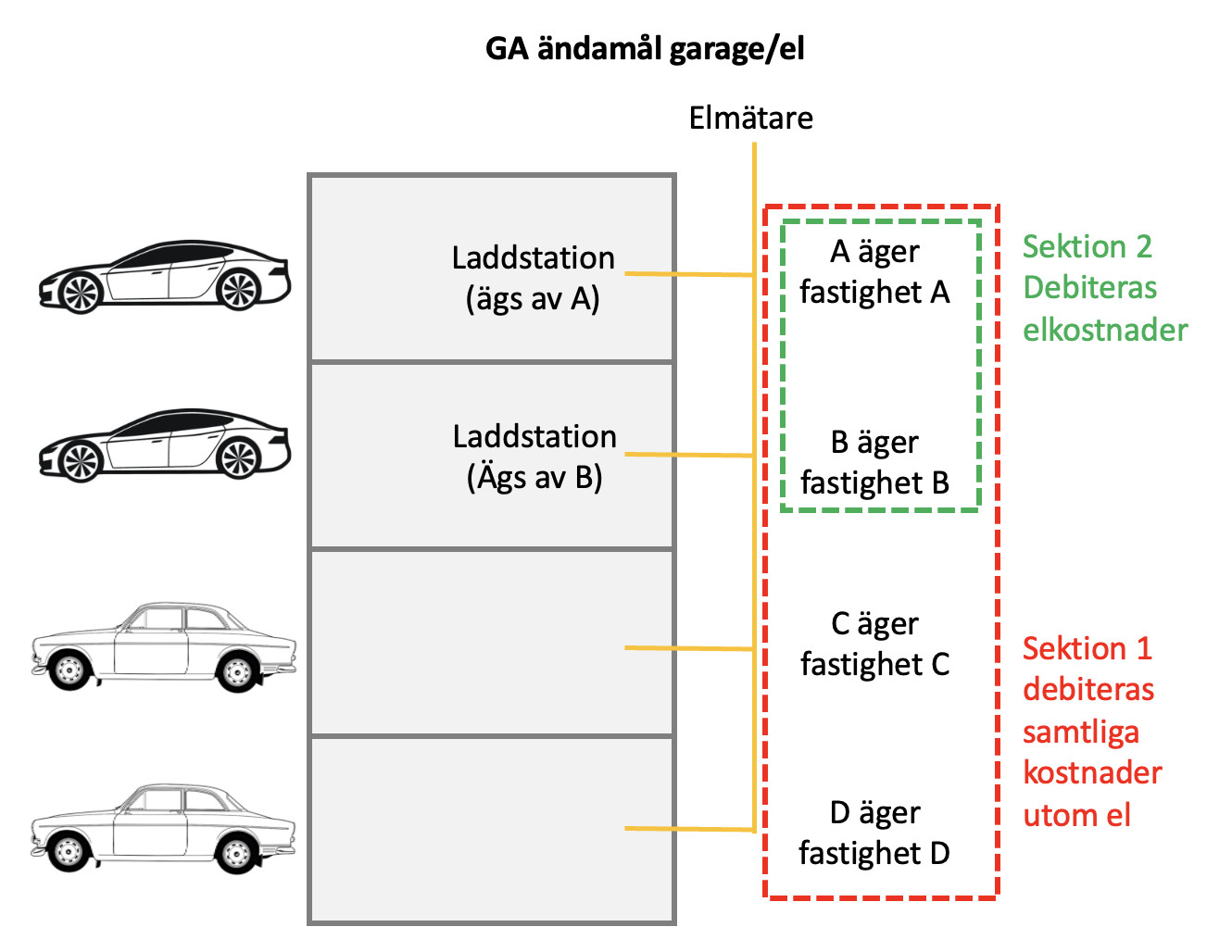

Anläggningssamfälligheten, t ex en samfällighetsförening, får ändra på sitt befintliga elsystem som betjänar t ex garage så att teknik som möjliggör elbilsladdning installeras. Sen kan t ex var och en installera sin egen laddmodul som inte förvaltas av samfälligheten utan istället av ägaren till laddmodulen. Ingen ändring av anläggningsbeslutet krävs för detta.
Sen frågan om debitering för elkostnader, ja där är det kört att göra andra ändringar än andeltalen samt sektionsindelning av andelstalen. Och det kräver kvalificerad majoritet på stämma och även Lantmäteriets påföljande beslut.
Man skulle alltså kunna tänka sig att de fastigheter som har installerat sin privata laddmodul förs över till en egen sektion och därmed taxeras för andelar inom ramen för denna. Om Lantmäteriet godkänner ett sådant stämmobeslut. Men det ger ju inte rätt för samfälligheten att debitera taxebundna elkostnader efter förbrukning, för det krävs ändring av anläggningsbeslutet.
Vill man vara kreativ kan man ju lägga de ökade kostnaderna som samfälligheten har för elbilsladdningen på denna sektion och sen får elbilsladdande medlemmar dela solidariskt på den kostnaden genom uttaxering inom ramen för sektionens andelstal.

Så kan man leva med den "orättvisan" så kan man ju uttaxera den totala elkostnaden fördelat efter andelstalen i den sektion som innefattar fastigheter som har en laddstation. En gång om året är det stämma och man kan då justera andelstalen om någon t ex vill koppla ur sin laddstation och därmed få ett minskat andelstal i sektionen.
Fördelen med detta är ju att man slipper mätningen, fördelningen av kostnaden efter förbrukning och att ändra på anläggningsbeslutet om man redan har ett befintligt sådant som innefattar elsystem i garage/vid parkeringsplats.
