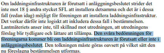

Och lite muntert är att Lantmäteriets remissvar är väldigt lika mina synpunkter i inlägg #9 och #11 på juridisk lösning. Lite skadad av att ha förläst mig på dessa lagar är jag tydligen. Lantmäteriet:
https://regeringen.se/contentassets/9d160fb67b87450d90c295cc7290a3dd/lantmateriet.pdf

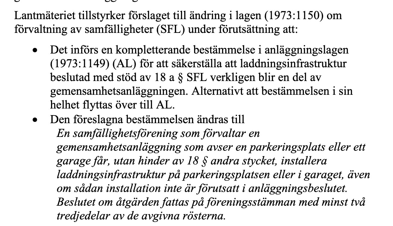

Även MÖD menar i sitt remissvar att ändringen borde ske i anläggningslagen och inte i samfällighetslagen:
"Mark- och miljööverdomstolen anser att det bör övervägas om bestämmelsen ska föras in i anläggningslagen (1973:1149), AL, i stället för i lagen om förvaltning av samfälligheter (1973:1150), SFL. SFL innehåller gemensamma bestämmelser för fler slags samfälligheter än dem enligt AL medan AL innehåller särskilda bestämmelser om gemensamhetsanläggningar. I 43 a § AL finns även en bestämmelse om samfällighetsföreningars förvaltning vars innehåll delvis påminner om den i betänkandet föreslagna bestämmelsen.
Eftersom den föreslagna majoritetsregeln innebär ett avsteg från huvudregeln i 49 § andra stycket SFL bör den omnämnas i 49 § tredje stycket SFL."
https://regeringen.se/contentassets...95cc7290a3dd/mark--och-miljooverdomstolen.pdf
Förutom detta förslag så menar både Lantmäteriet och MÖD att det nog inte borde vara styrelsen som fattar beslut om laddinfrastruktur utan att beslutet borde ske på stämma. Detta skyddar en majoritet mot en lite för elbilsentusiastisk styrelse med en minoritetsposition menar man. Lantmäteriet och även MÖD lyfter rättssäkerhetsaspekter, ett stämmobeslut kan ju överklagas av varje medlem men ett styrelsebeslut kan inte överklagas.
En central juridisk fråga som kommer upp i remissvaren är också vad en sådan efterbeslutad laddinfrastruktur är för något. Det är i förslaget oklart om det är tänkt att bli en del av gemensamhetsanläggningen eller annan lös egendom som samfällighetsföreningen äger vid sidan av gemensamhetsanläggningen. På samma sätt som att en samfällighetsförening t ex kan äga en väghyvel eller en skrivare utan att de är del av gemensamhetanläggningen. Enklast är kanske om laddinfrastrukturen blir en del av gemensamhetsanläggningen, då finns ju också andelstalen för att uttaxera för utförande för att bygga den och för drift för att underhålla den.
Lantmäteriet konstaterar också att det inte bara behövs ett beslut av samfällighetsföreningen att lägga till laddinfrastrukturen för då skulle ju alla medlemmar få betala den el som bara ett fåtal nyttjar för att ladda sina bilar via andelstalen för drift. Föreningen måste således också fatta ett beslut om att ändra formerna för uttaxering så att man kan debitera de som nyttjar laddningen elkostnaden. Denna möjlighet för stämman finns i 43 a § anläggningslagen så redan löst i lagen. Men samfällighetsföreningarna måste ju förstå det också.
