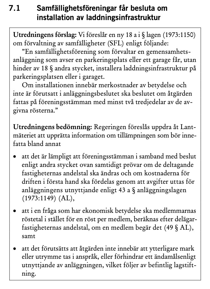

Vi måste ju ha en tråd om det dagfärska utredningsförslaget att ändra på samfällighetslagen så att det blir lättare för samfällighetsföreningar som förvaltar parkeringsplatser/garage att bygga installera elbilsladdning. Alltså utan att ändra på anläggningsbeslutet.
Här är förslaget från sidan 168 i utredningen Mot en effektiv elektrifiering av transportsystemet SOU 2024:97:

Nu har jag läst utredningsförslaget.
Det är i grunden ett styrelsebeslut att installera laddpunkter vid garage eller parkeringsplats. Det behöver inte gälla parkeringsplats vid bostadshus så i princip vilken parkeringsplats som helst som ingår i gemensamhetsanläggningen kan via styrelsebeslut förses med laddpunkt av samfällighetsföreningen. T ex en vägförening som som förvaltar gata/väg där det går att parkera har alltså enligt förslaget också den möjligheten, troligen väldigt många vägföreningar tänker jag. Jag tror min egen vägförening träffas då vi förvaltar vägar med sedvanlig gatuparkeringsmöjlighet.
Styrelsen behöver stämmans godkännande med tvåtredjedelars majoritet om installationen innebär kostnader av betydelse. Så om styrelsen sluter avtal med en firma som säljer laddningen och står för installationen så kan detta nog lösas utan stämman. Ska det uttaxeras medel för att utföra denna ändring av gemensamhetsanläggningen så krävs stämmans beslut först.

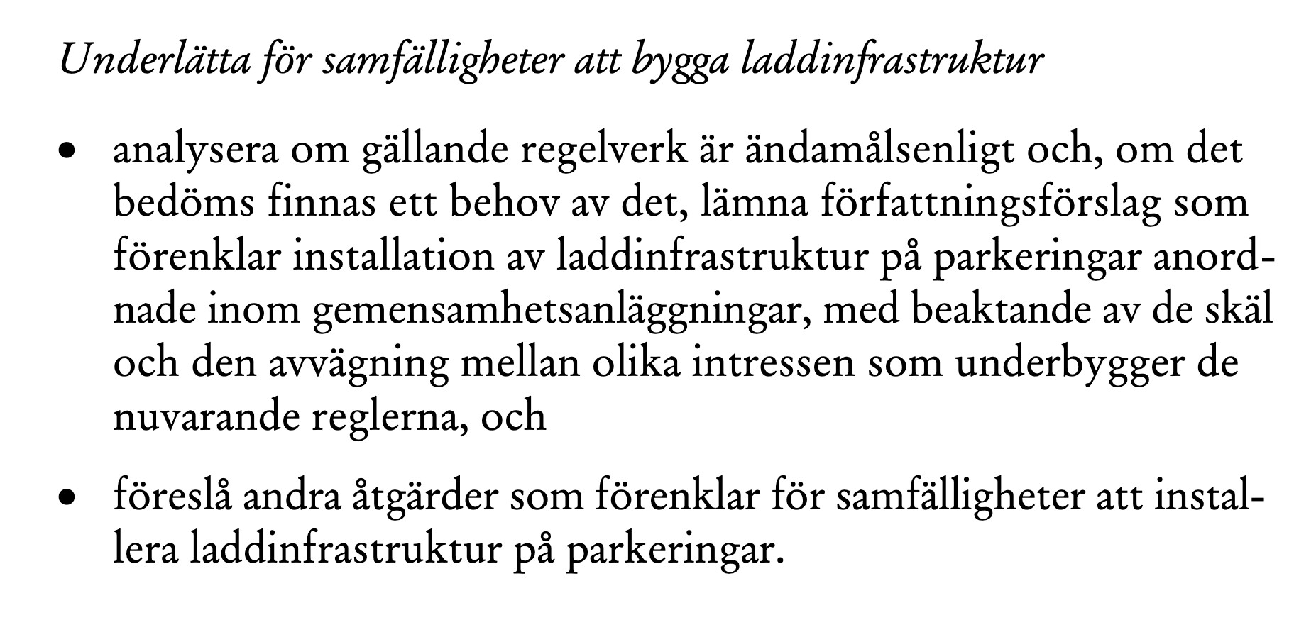

Uppdraget för utredningen:
