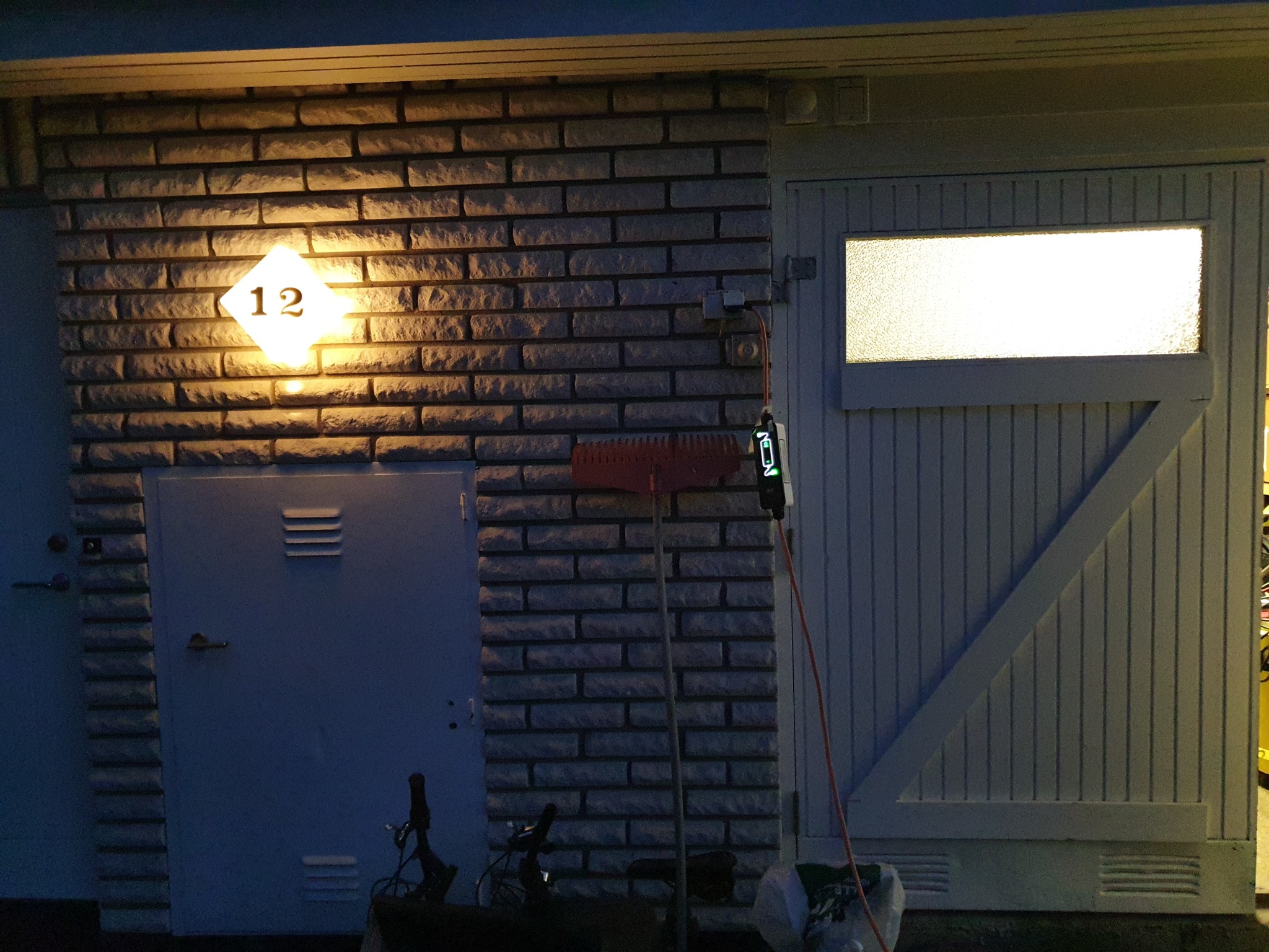

Är det tillåtet att placera laddbox till bil på insidan i garaget och låta den anslutna sladden sitta på utsidan via ett hål i väggen?

Ja om hålet är tillräckligt stort för att stickproppen ska gå igenom så ser jag inga hinder. Finns det en anledning till att du vill ha det så?
ok vad bra - jag hade för mig att det inte är så bra / ej tillåtet att ha en vanlig skarvsladd ut genom fönstret.Bo.Siltberg skrev:
kontakten man stoppar i bilen är ju ganska stor men det går ju borra hål eventuellt sätta rör och sedan fylla med isolering runt sladden.
En anledning att ha laddboxen i garaget är att jag då kanske kan klara mig med en laddbox nu i början (1 elbil) med uttag och en sladd ut genom väggen och då jag parkerar i garaget tar jag bort "utesladden" ur laddboxen och sätter in garagesladden istället.
Men även om jag senare vill ha en till laddbox så blir laddboxarna bättre väderskyddade i garaget vilket troligen förlänger livslängden. Önskar jag kunde ha carport tak på uppfarten så man slipper spöregnet direkt på bilen där laddkontakten sitter.
