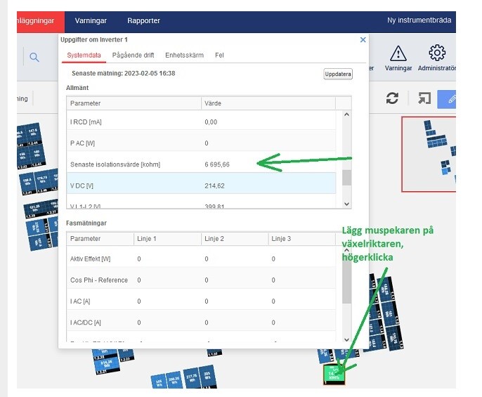

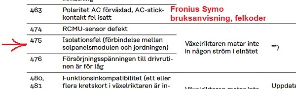

Om det är SolalEdgeanläggning då kan man i SolarEdgeportalen se isolationsmotståndet, tror jag, eller var det annat fabrikat. Nej, det var nog på en Fronius Symo på Displayen jag såg att isolationsmotståndet visas, dvs mellan DC-sidans plus eller minussolarkabel och jord(gröngul). Är det för lågt, då varning.

Jo det går att se isolationsmotstånd i portalen på en SolarEdgeanläggning.
se solcellforum.se Här visas 6,695 MOhm. Är panelerna blöta kan det isolationsmotståndet minska.
http://solcellforum.207.s1.nabble.com/Solaredge-vaxelriktare-utan-effektoptimerare-td5018375.html
