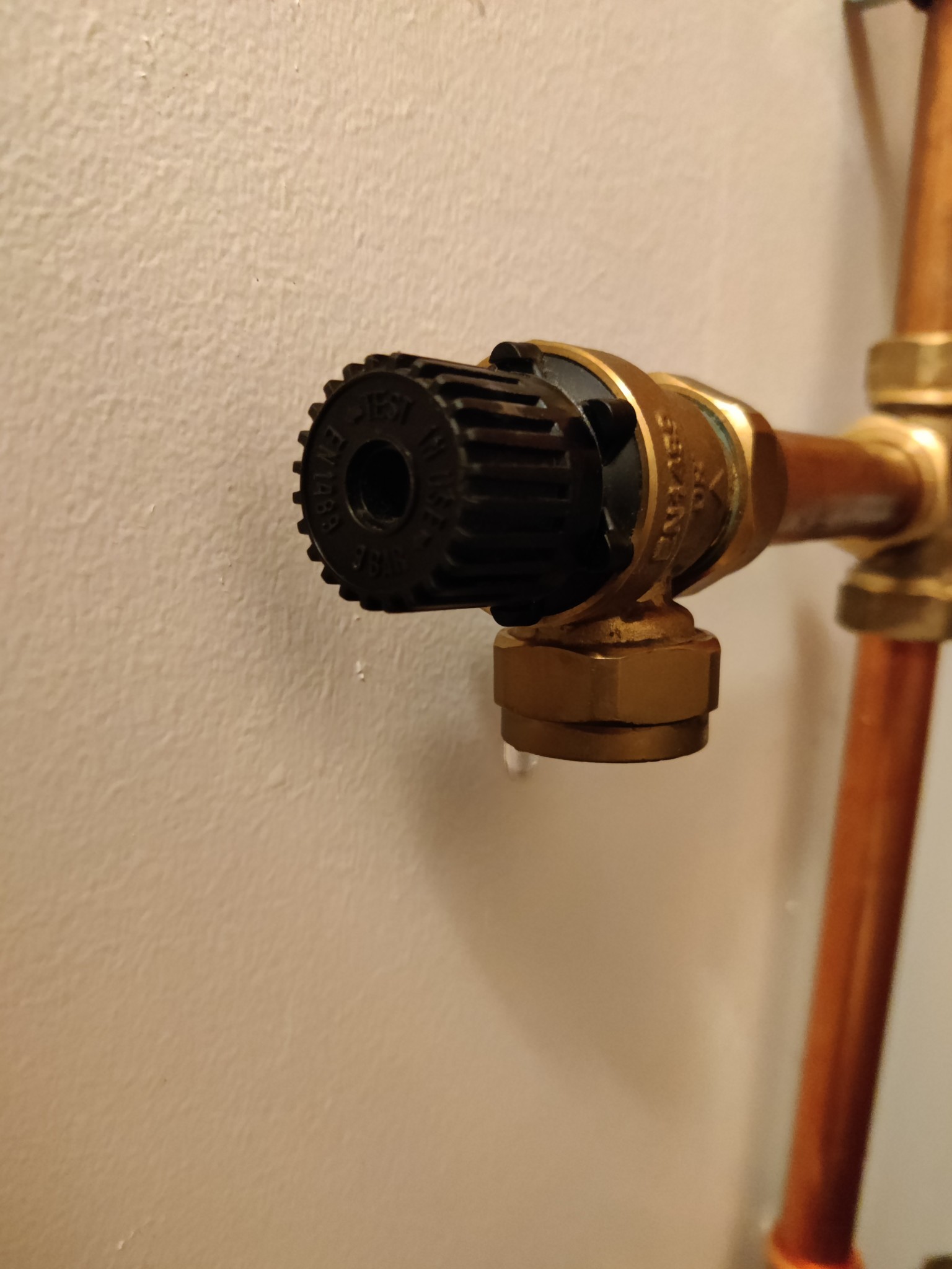

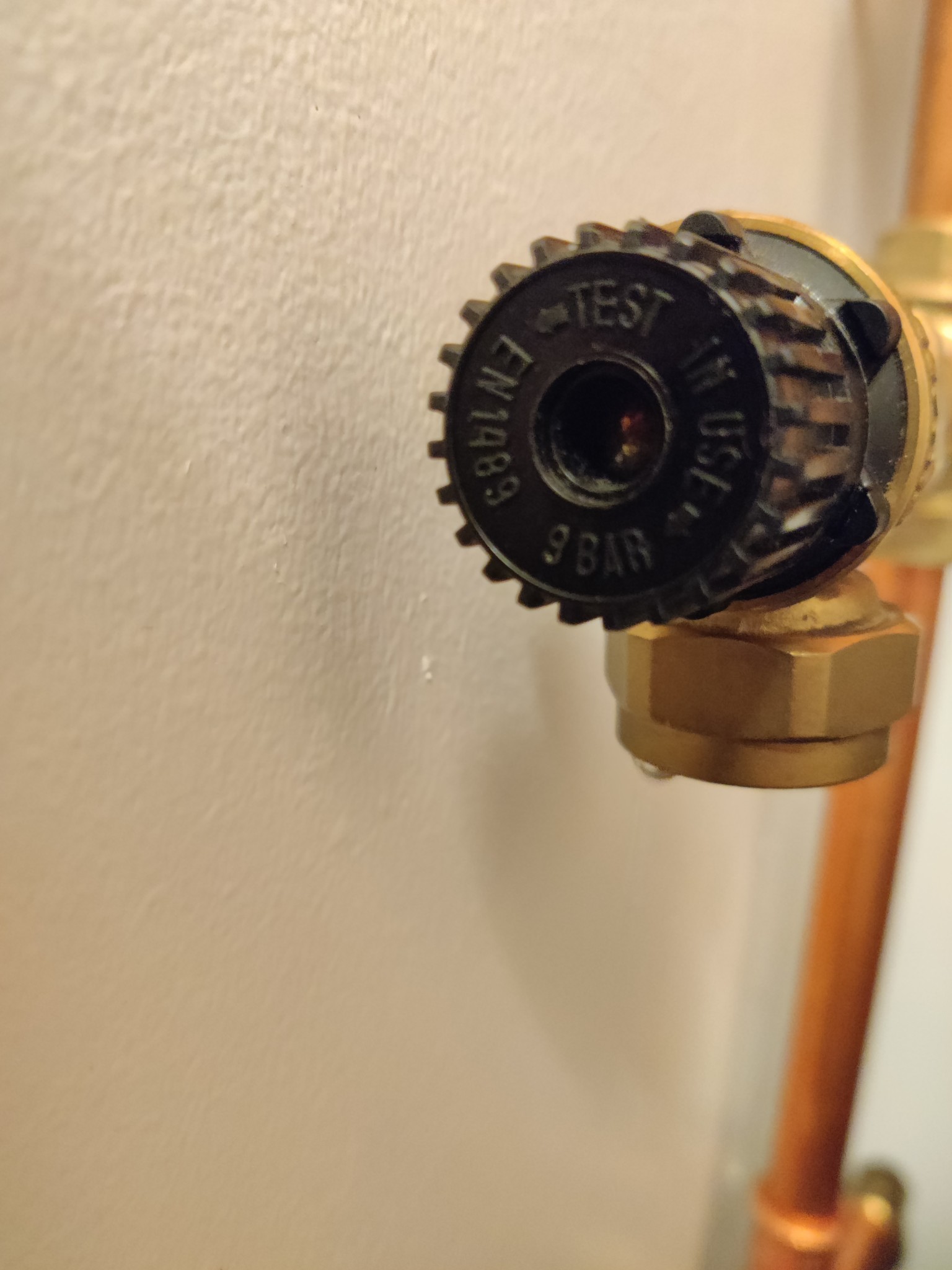

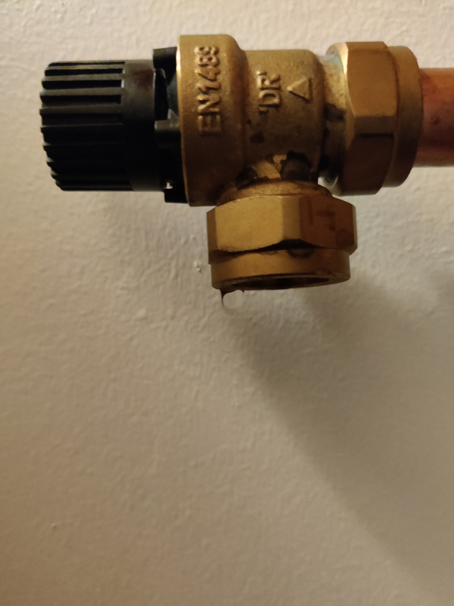

Det började precis läcka från en ventil som jag inte riktigt vet vad den är till för. Jag måste ha kommit åt den lite när jag dammtorkade, men nu kan jag inte få det att sluta droppa från den.
Vrider jag den åt ena hållet kommer vatten i full karriär. Men jag kan inte vrida den tightare åt andra hållet.
Någon som har lite kunskap och/eller erfarenhet?! ...gärna snabbt

Är väl en säkerhetsventil? Vrids moturs för att testa och vrider man för mycket så stänger den igen. Kan ha fastnat något skräp, så prova att öppna den igen och låt den självstänga d.v.s. öppna lite mer än fullt. Kan ju också vara så att trycket har stigit p.g.a. högre värme på vattnet. Om så ska den öppna själv. Den bör kompletteras med ett rör eller en slang, som mynnar nära en golvbrunn.
GVR4 och 1 till
Wao, tack för snabb hjälp!
Jag gjorde som du da och vred motsols mycket och det bara vräkte ur vatten, så släppte jag och det slutade helt och hållet!
