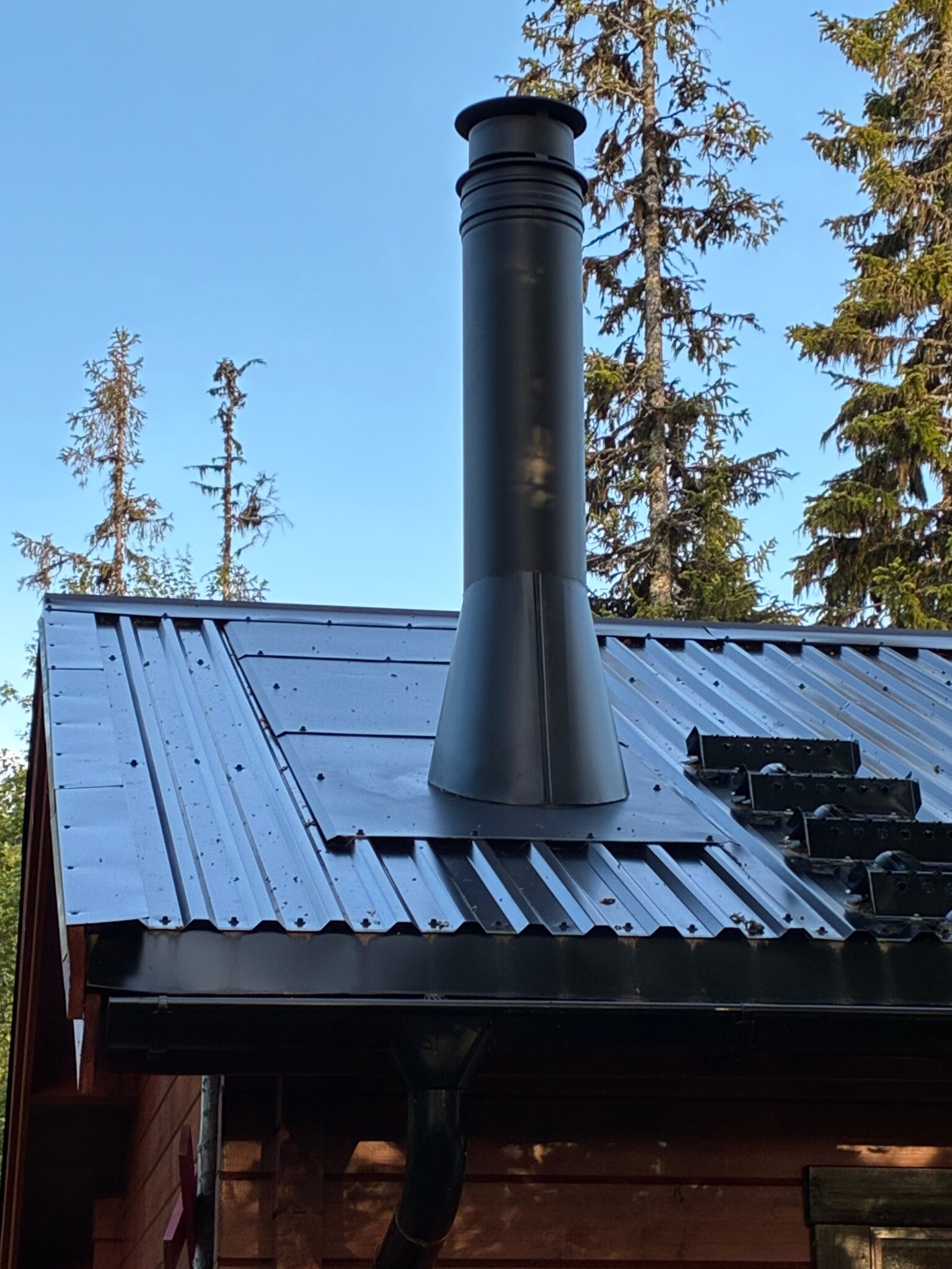

En svart skorsten ovanpå ett korrugerat plåttak, med skog i bakgrunden under en klarblå himmel.
Så ser det ut. Är det i toppen på skorstenen jag skall kolla eller skruva loss plattan runt skorstenen?

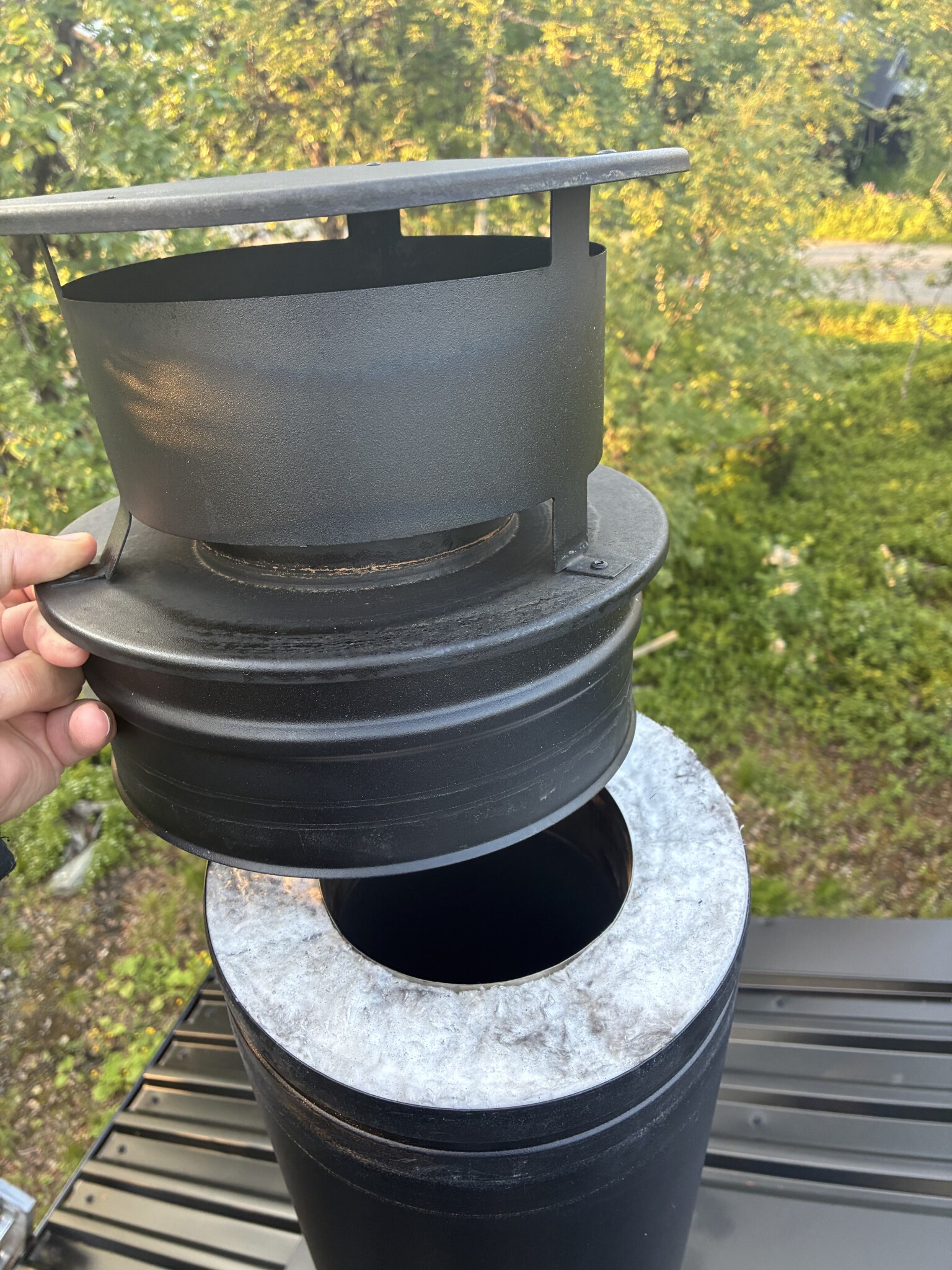

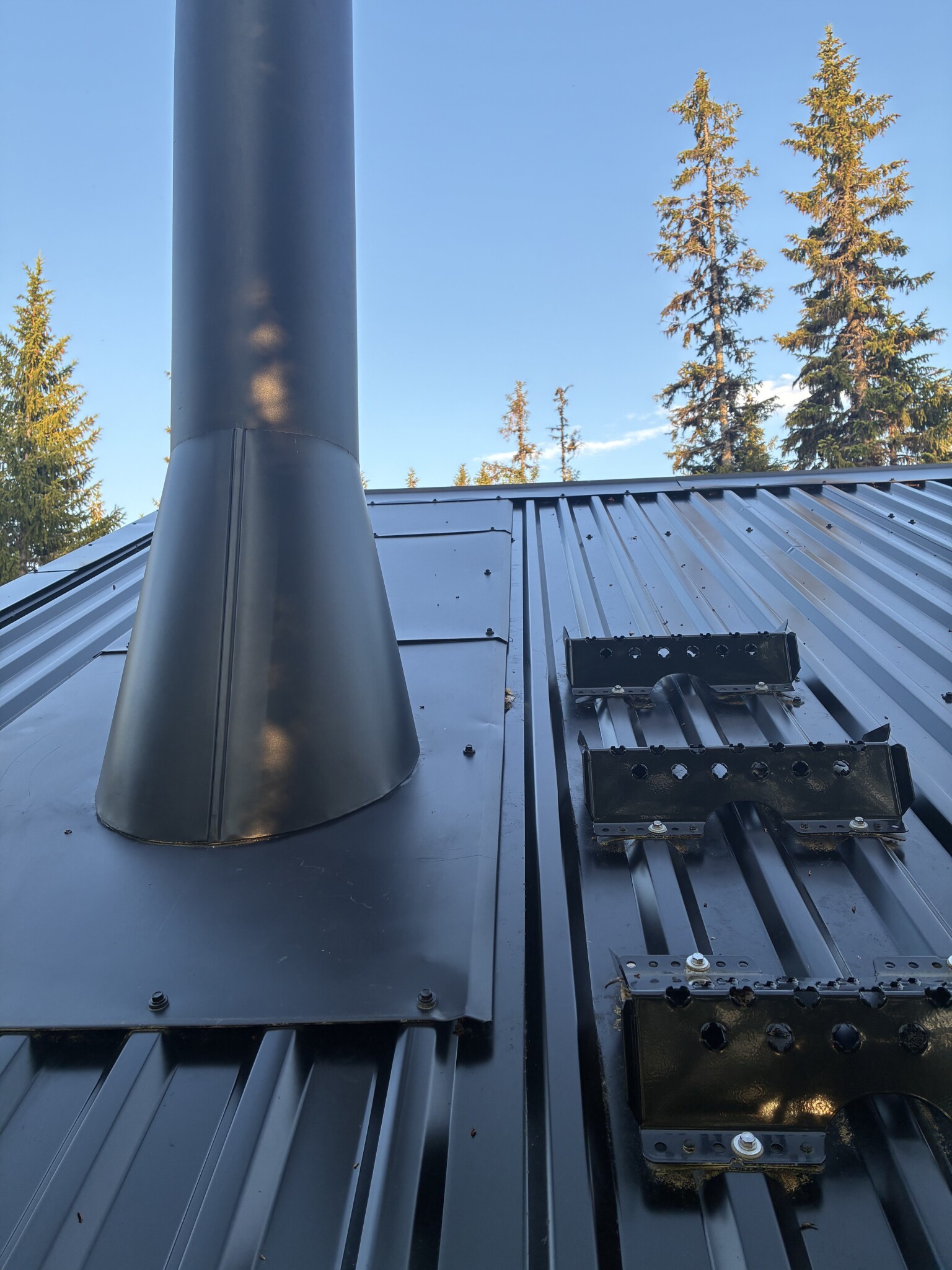

Det här ser ju inte ut att släppa in vatten. Fattar inte var konstruktionen läcker. Var skall jag kolla? Svart plåttak med en skorsten och stegfästen, mot en klarblå himmel och träd i bakgrunden.
Svart ventilationsrör med avtagbar topplock hålls av en hand, omgivet av gröna träd. Letar potentiella läckageområden.
Ser ju bra ut iallafall. Ett intressant dilemma... Kan ju ev vara som en annan föreslog tidigare att skorstenen är monterad med Hon-Hane åt fel håll. Betyder att skorstenen är upp och ner. Har du mer bilder från monteringen av den?
tobsy
Jag gissar att är skarven mellan skorstenen och det konade röret som problemet..
tobsy
Eler skarven mellan det konade röret och plåten nertill.
