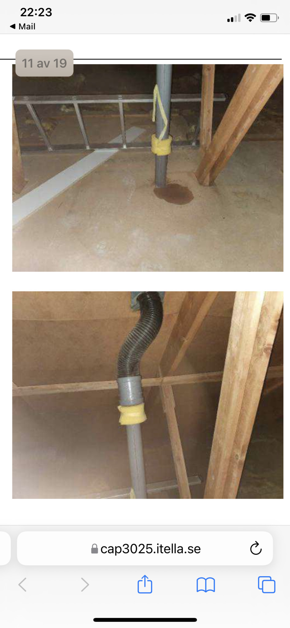

Hej på er!
Har upptäckt ett läckage på vinden som troligtvis är kopplat till luftaren på bild. Upptäckte detta efter husköp i samband med installation av spots. Inget som uppdagades vid överlåtelsebesiktningen. Undrar om det är något som någon annan råkat ut för? Kan man lösa det på egen hand, eller bör man ta in fackman? Och vilken yrkesgrupp bör i så fall kontaktas - VVSare eller takläggare?

Kan du identifiera var det läcker? Kan vara att slangen är trasig eller kanske läckage i kopplingen mellan rören (rörjobb) eller så läcker det vid takets genomföring (snickarjobb).
Sitter det en krage med gult skumgummi på röret under kopplingsmuffen , och ytterligare en ring med skumgummi på röret ?
Isåfall lär det ju inte vara en direkt nyhet att det läcker i den skarven.
Istället för att åtgärda felet så samlar man vattnet i skumgummi och hoppas på ett mirakel.
Kan inte identifiera vart det läcker. Men misstänker att det är mot takgenomföringen. Hålet i taket verkar vara för stort för röret. Men jag är inte fackman i fråga, så tänkte därför höra om någon varit med om samma i väntan på besök från fackman.Bernieberg skrev:
Det stämmer. Vi har satt dit det som en tillfällig lösning för att fånga upp vatten i väntan på hembesök från fackman.H hyggabus skrev:
