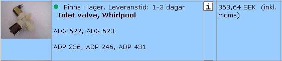

Såg ett tips om den här danska firman i en annan tråd:
http://187954.shop05.dandomain.dk/shop/se/-ventiler-253c2.html
