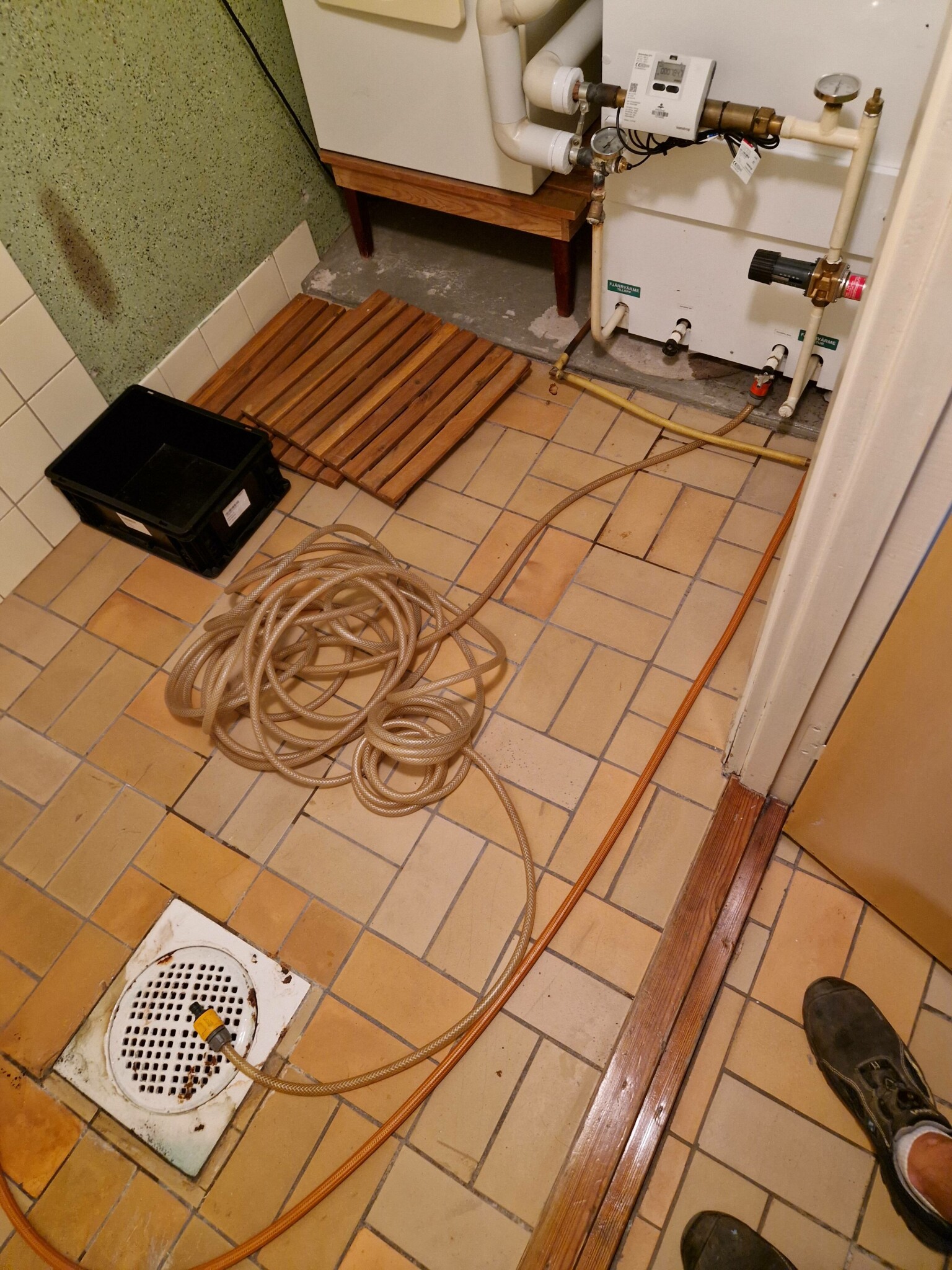

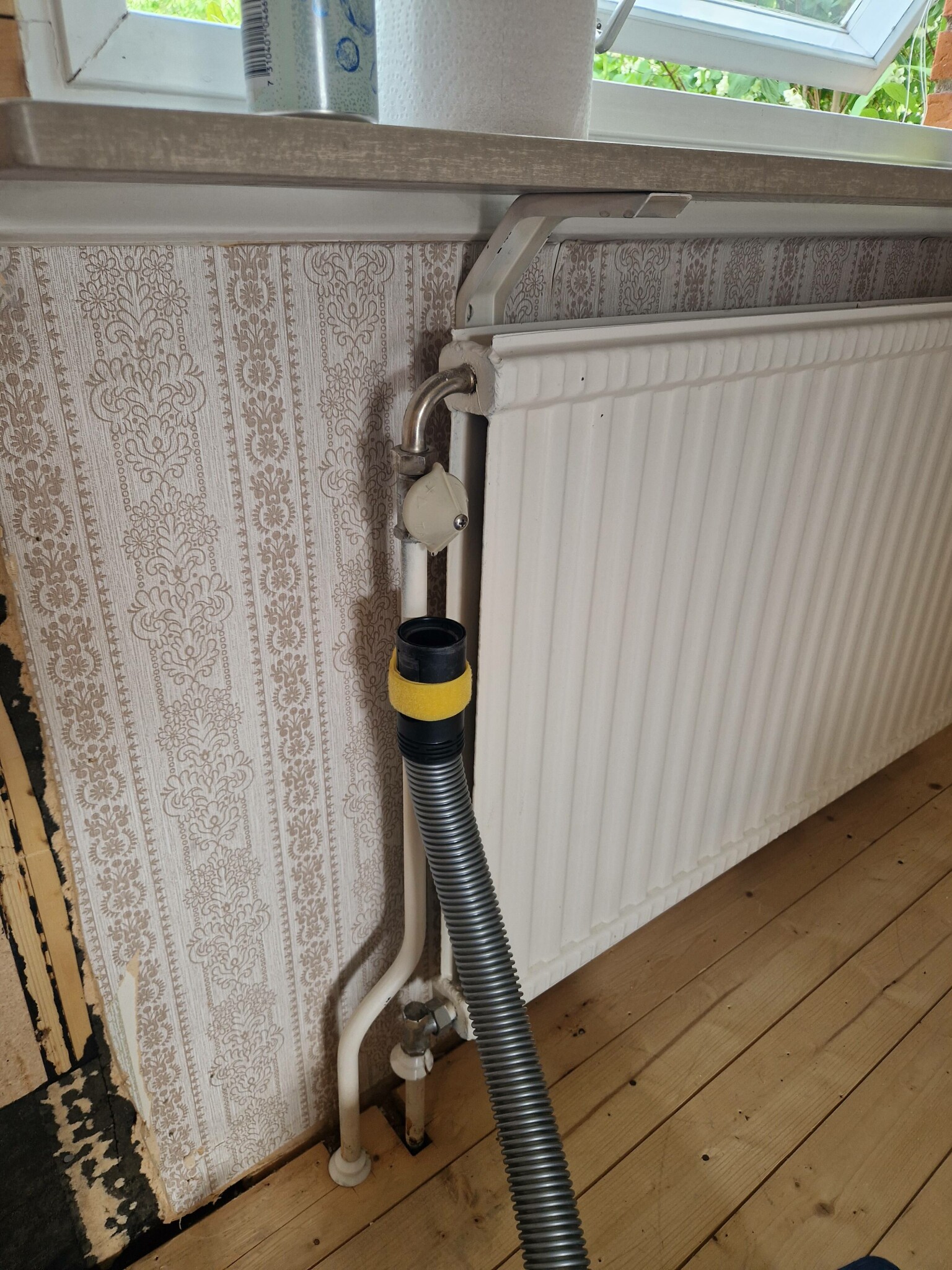

Frågan är hur jag bäst stoppar blödningen nu. Tänkte jag skulle ta bort elementet för att preppa vidare.
Cirkulationen ska stängas
Returen
Tillopp
Avluftning och demontering (plugga också)
Men termostaten är otät, så den pinkar tesked/minuten.
Tips mottages
  • Element med rörsystem, kopplad till flexibel slang, vid tapetserad vägg, vid fönster och trägolv.
Är säkert inte lättast, men jag hade tömt systemetc eftersom det ändå är sommar, garanterat läckagefritt
Denan353
Jo, det är nog rätt. En gammal panna så cirkulationen måste fimpas. Förmodligen bryta ström som gäller
Avtappning
