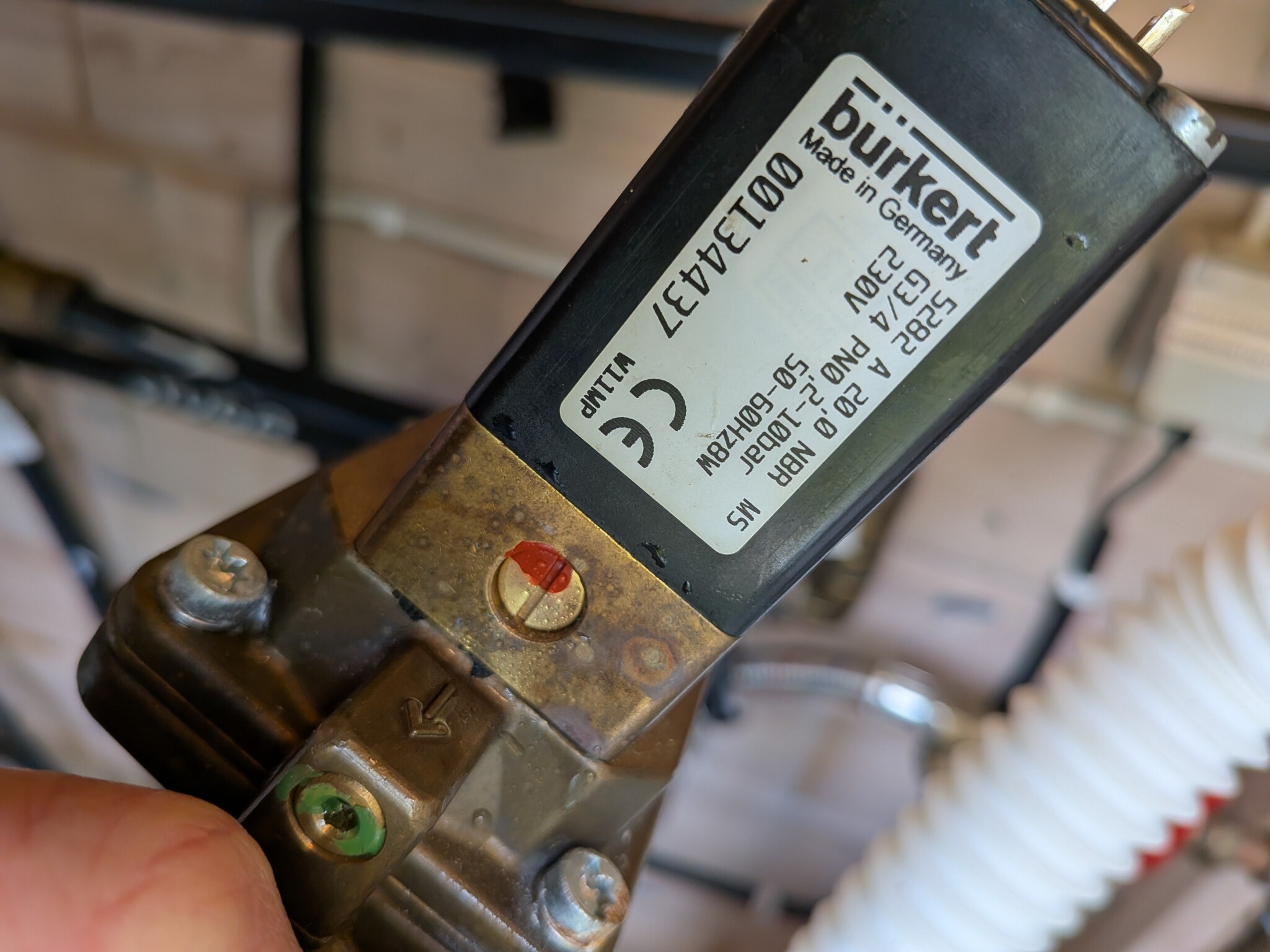

Ska slå på vatten i stugan och upptäcker att en magnetventil läcker. Fin stråle på fel ställe ☹️
En hand håller en läckande magnetventil med en trasa runt, omgiven av rör och kopplingar i en stuga.
Går detta att lösa själv eller måste hela ventilen bytas?
Magnetventil som läcker i en stuga, med etiketter och anslutningar synliga.
Magnetventil från Bürkert med etikett, användaren undrar om läckage kan fixas själv eller om hela ventilen måste bytas.

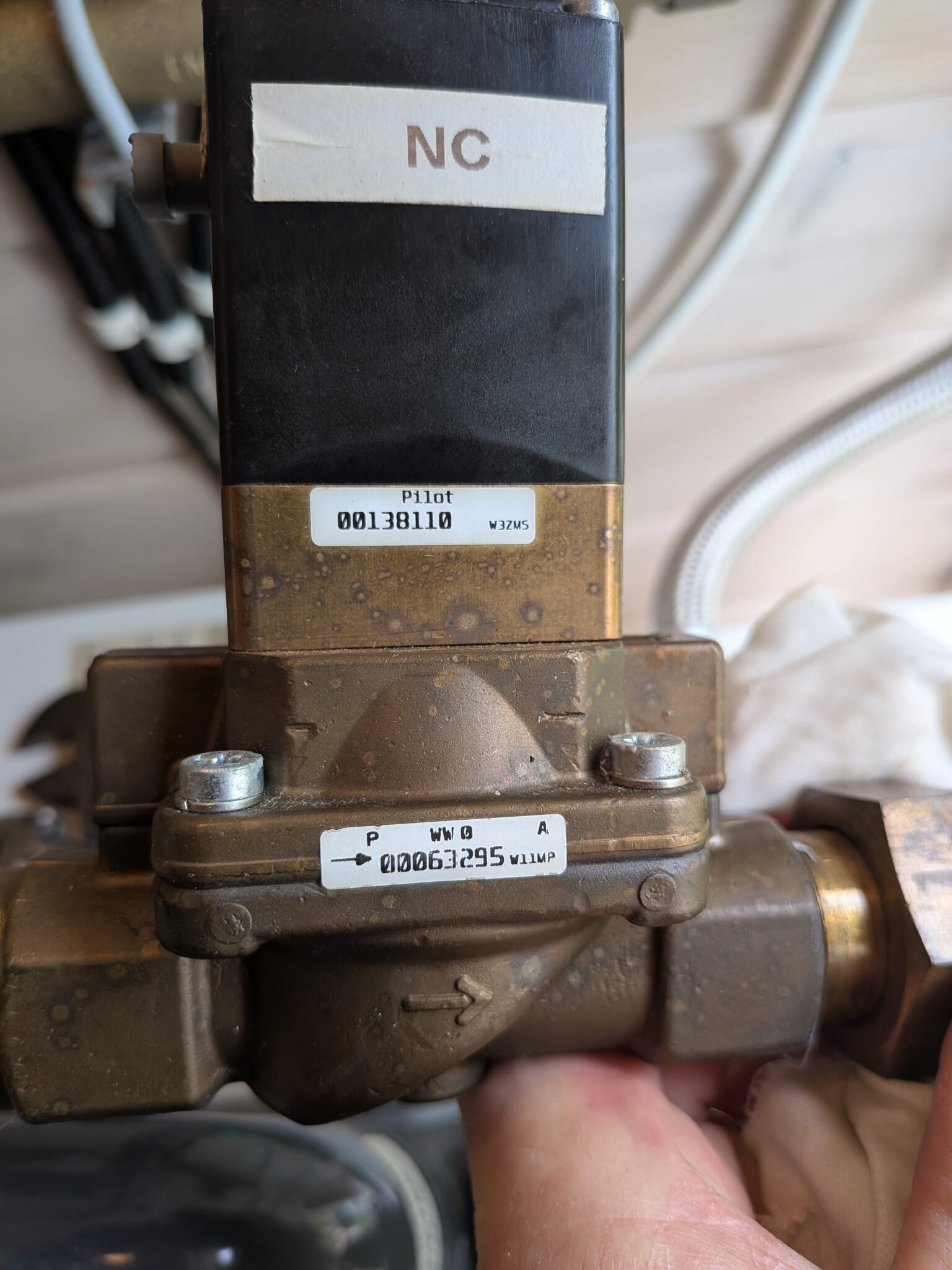

Ser mer ut som att ventilen har frusit. Strålen verkar komma från mellanrummet och där är det en packning. Blir till att skruva isär och se om det är en spricka eller packningen som gett sig.
MultiMan
Hemnare
Om ventilen läcker i i det övre mellanrummet i toppen på ventilhuset så är talar det väl för ett trasigt membran eftersom vattnet ska bara vara på undersidan av membranet? Den packning som sitter där uppe mellan spolen och ventilhuset är inte tryckbärande utan ska skydda spolen från vatten utifrån vid eventuella läckage.

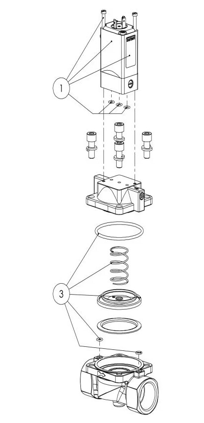

Det är en servostyrd ventil så arbetsmediet (vatten) ska finnas på båda sidor om membranet. Magnetventilen styr pilotflödet som lyfter eller sänker membranet.

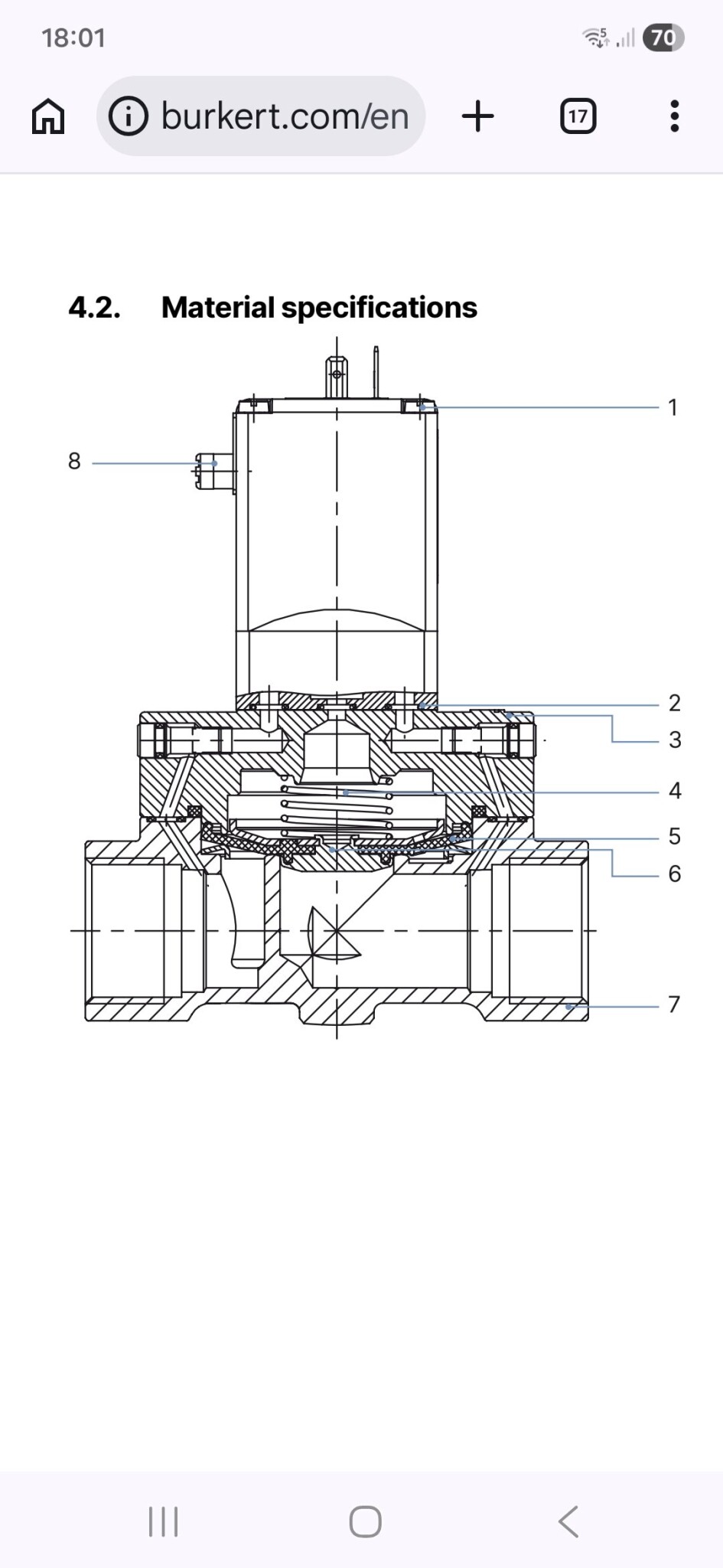

Läcker det vid pos 2 så kan det med lite tur vara en av de 3 oringarna som läcker.
Ritning av servostyrd ventil med olika komponenter numrerade, där pos 2 är markerad, relaterad till läckage och o-ringarnas placering.

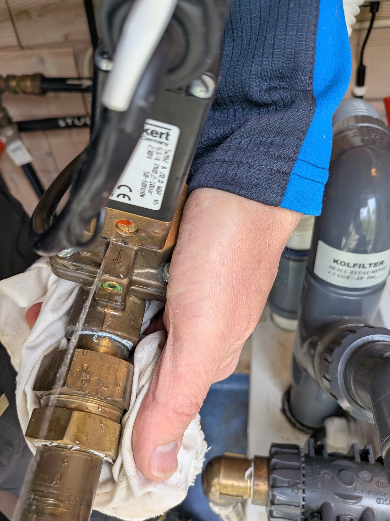

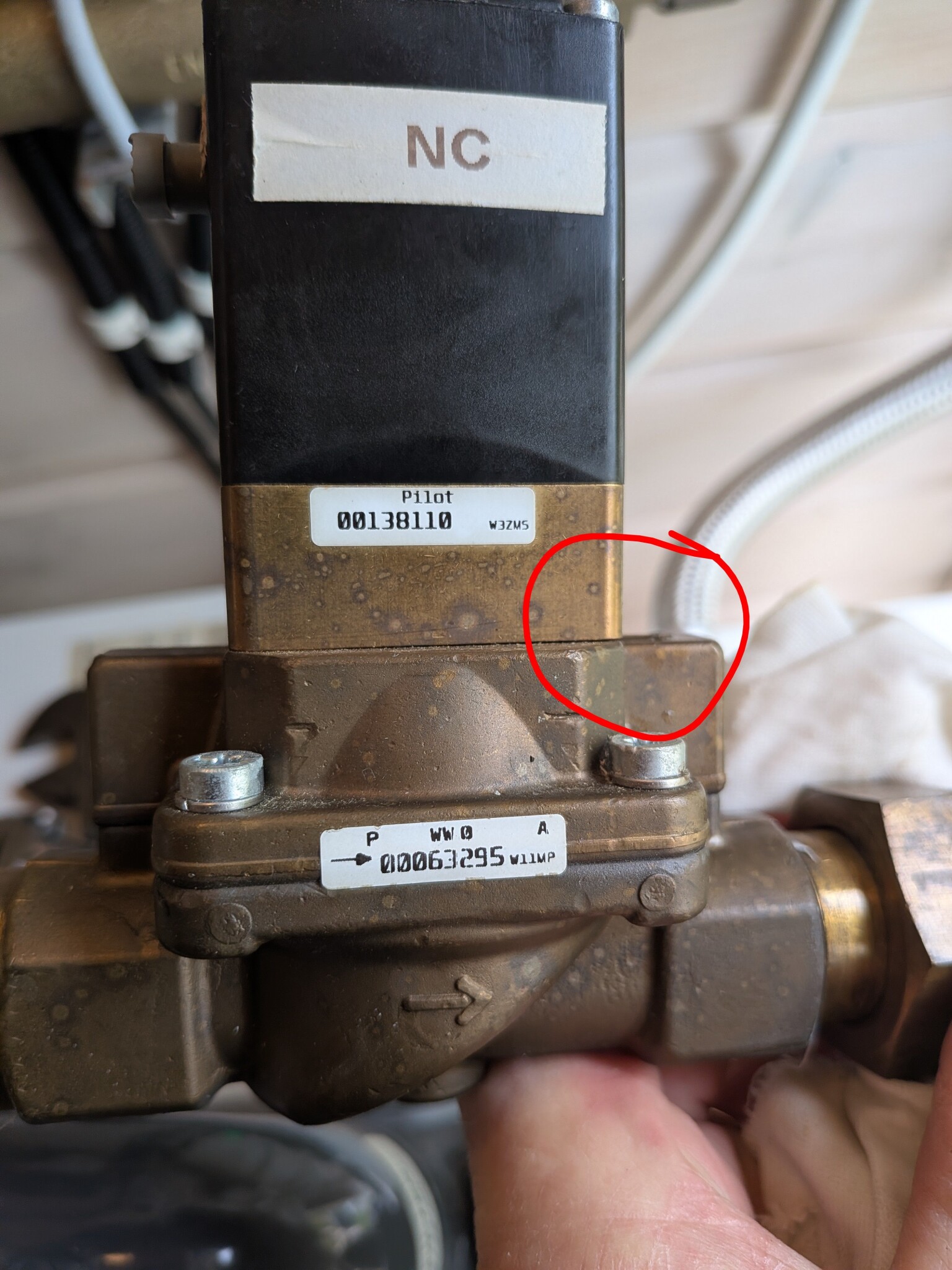

Tack för input! Strålen kommen från skarven i pos 2

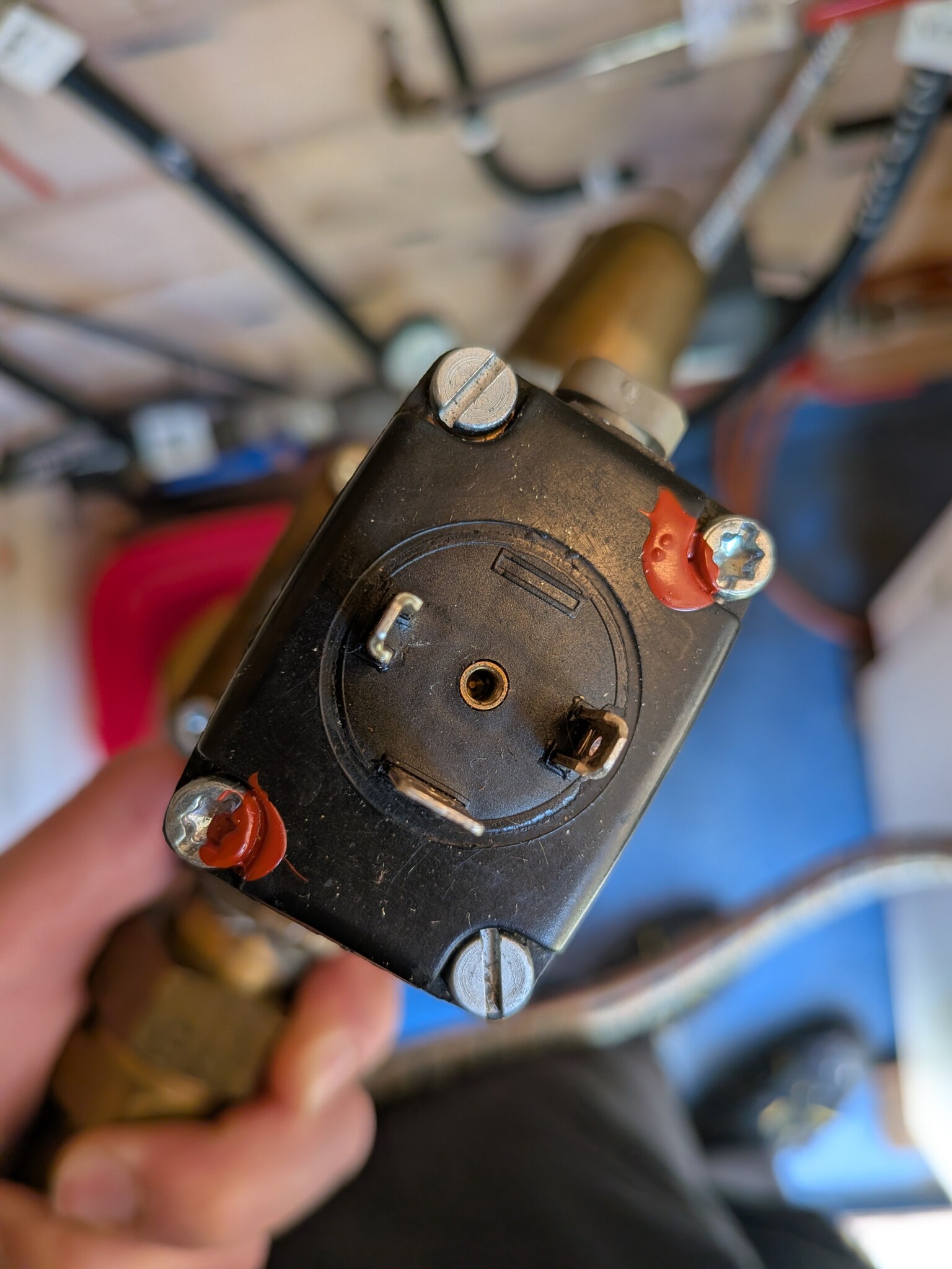

Får ta hem och undersöka. Vissa skruvar verkar förseglade med färg/lack. Ska man låta bli dem?

Om man zoomar i bilden med strålen ser man något som liknar packningsmaterial sticka fram i skarven

Stämmer bilden i inlägg 2 så är det skruvarna utan lack du ska lossa. Då lossar magnetspole och pilotventil i ett stycke. Titta på skruvarna i förhållande till kontaktstiften. Särar du på magnet och pilotventil i onödan kanske det är svårt att få tillbaks smådelarna.
pfb

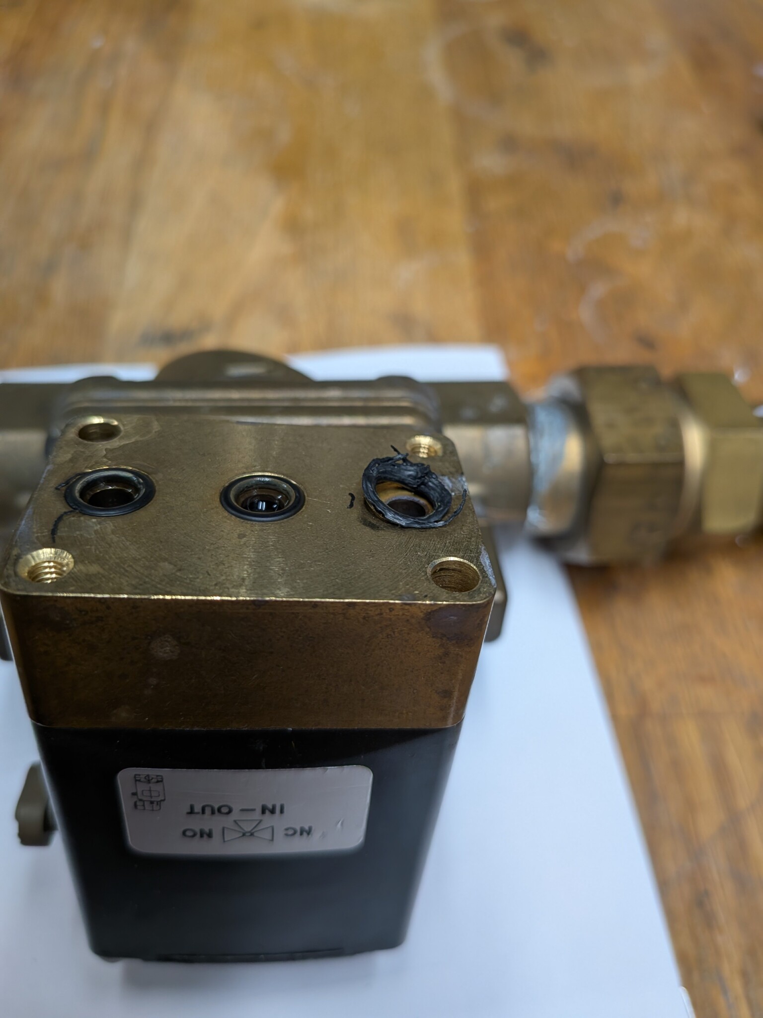

Verkar som o-ringen tagit frost-smällen?
Skadad o-ring på metallventil som kan ha skadats av frost.
