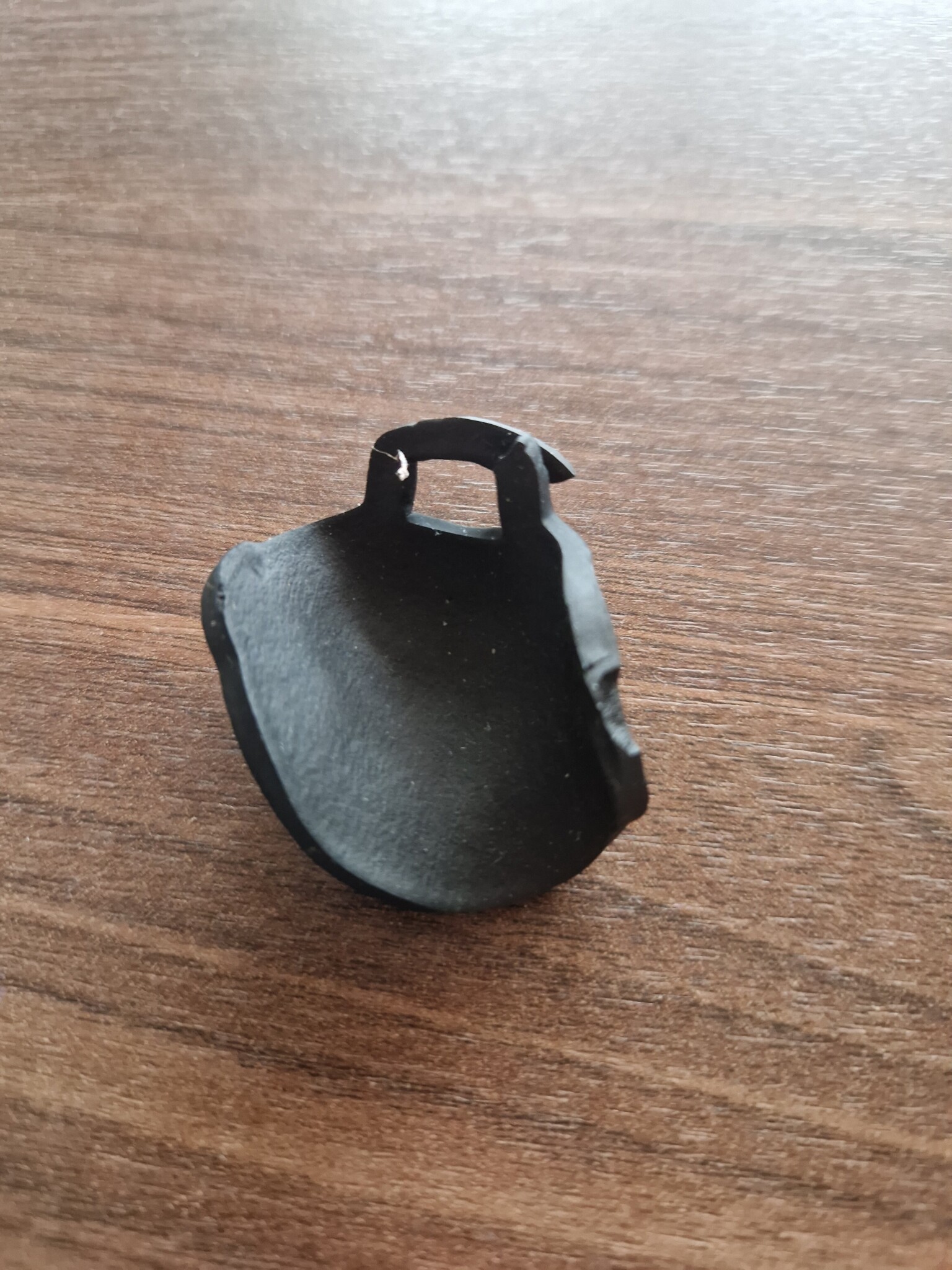

Tog bild på backventilens membran, något skev och lite uppsvälld. Det var inga problem med att blåsa baklänges i avloppsslangen även med vatten. Skulle kunna betyda att vatten kan rinna från diskbänkens avlopp in i diskmaskinen om olyckan är framme.

Jag ser att ni pratar om membranet på en Asko.
Mitt membran har sugits ut och fastnade i avloppet...
Vilken del/pump sitter membranet i?
