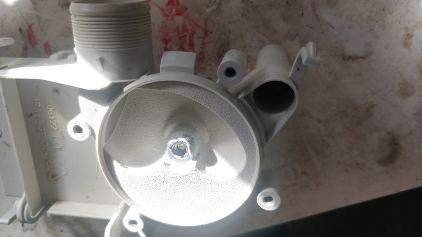

Skruvade isär spolarmsväxlaren, ventilen pekade mycket riktigt mot undre armen. Inga mekaniska fel (extremt klen konstruktion dock) och visuellt ok. Mätte motorn till OC och spänningssatte den utan att något hände. När jag pillade isär motorn kan jag dock se att lindningen är skadad.
Eftersom vi samlat på oss världens diskberg går nu maskinen utan växelskivan, får se hur rent det blir. Ny ventil är beställd.
Yes, misstänkte det. Efter några diskar kan vi konstatera att maskinen fungerar felfritt utan ventilen. Väldigt skönt att slippa matrester och rester av diskmedel i facket. Börjar nästan ångra att jag beställde en ny ventil.
Nu har jag bytt växlaren. Det läckte ur den gamla rensade ventilen så det var väl tur att jag skruvade isär.
När den nya ventilen kopplats in går motorn konstant när spänningen är på. Startar en testmaskin och motorn blir brännhet och brytaren klickar konstant. Tar fram multimetern och mäter lite och då tystnar den. Bra!

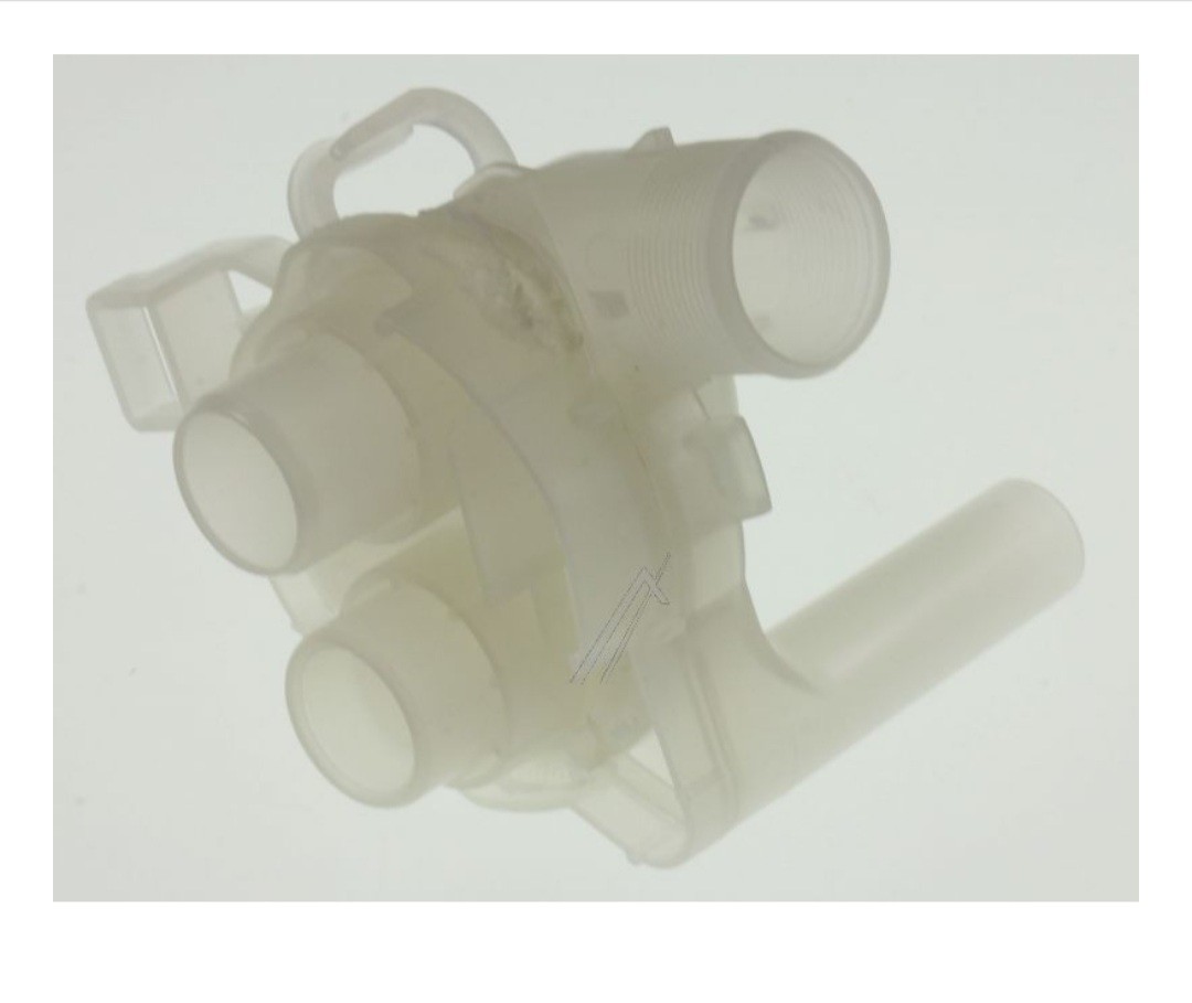

Ajaj. Förmodligen är panelkortet kört. Läckte den gamla växlaren? Om ja så testa med en sådan grunka som jag bifogat. Den sitter i vissa maskiner som inte kan växla mellan övre och nedre spolarmen. https://www.cylinda.se/reservdelarservice nr 329 i listan
Har nu visuellt inspekterat kretskortet (enligt denna tråd: https://www.byggahus.se/forum/threads/spolarmsvaexlare-cylinda-dm-95-diskmaskin.296433/page-6). Tyvärr hittar jag inget visuellt fel på det.K Knorren skrev:
Hittar inte på sidan du länkar till men jag antar att detta är samma pryl: https://www.alsens.com/sv/articles/...nda-mellandel-spoltornc-pump-dm31-mfl-4300117
Isf mosar jag nog skivan till den nya växlaren istället (men låter axeln sitta kvar så att den inte läcker). Men först skall jag nog kolla så att jag inte har glapp i kontakten till växlaren.....suck.
Det kommer ingen spänning i kontakten till ventilmotorn. Så jag valde att dra en rostfri skruv genom axelhålet för tätning och monterade tillbaks den gamla ventilen, se bild.
Det är tätt just nu, håller maskinen i några år till är jag nöjd, strular den blir det en ny direkt.
