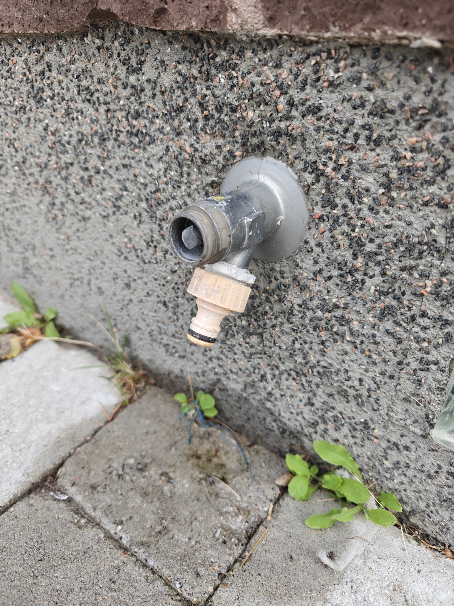

Vintern närmar sig och min utomhuskran vill läcka!
Hur gör man?
Stänger av vattnet, skruvar ut fyrkanten eller ska man ta loss något mer?
Jag har ingen aning om märke, åldern är väl tidigt 70-tal finns det kanske en reparationssats?

Vad är det du vill åstadkomma?
Ska du bara vintersäkra utkastaren så att den inte fryser sönder?
Ska du byta ventilkäglan?
Ska du byta utkastaren?
Skulle tippa på att det är en Vårgårda Armatur som senare blev Vatette.

Tack för svar!Demmpa skrev:
Du har listat prio ordningen rätt bra.. Om det går att laga genom att byta något gör jag det såklart men såg inget uppenbart märke.
Den ser ju väldigt lik ut den du länkade!
Ja det är nog både lättast och billigast för framtiden.M mrmlz skrev:
En ny är inte dyr, problemet är att få loss den gamla på ett enkelt sätt.
https://www.bauhaus.se/vattenutkastare-gustavsberg
Hur ser det ut på insidan?
Trångt och jävligtKrilleman skrev:
Hade gjort det själv men har ett vardagsrum jag behöver fixa till så betalar mig ur det den här gången!

Vill bara tipsa om att den där slangadaptern som man ser på bilden måste tas bort innan vintern. Man tror att allt vatten rinner ut fint genom den, men det stannar kvar lite som kan frysa sönder kranen.
Fick jag lära mig häromvintern.

Vissa utkastare är dokumentrat godkända med typen "gardenakoppling" monterad.Stefan Bengtsson skrev:
Andra inte...
Viktigt att man läser på vad man just själv har för variant...
