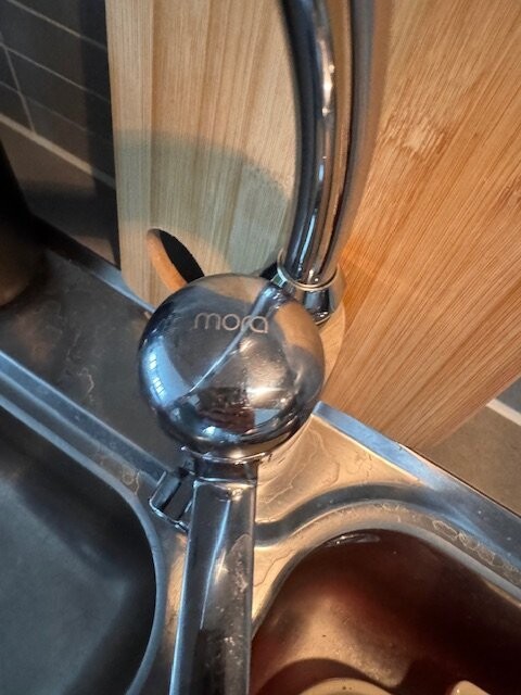

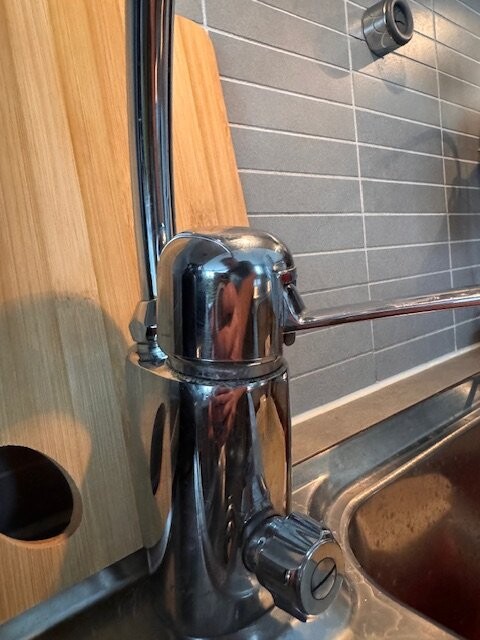

Sonen har en Mora blandare i sitt kök. Det läcker lite när man använder den. Verkar inte vara alltid. Dels kommer det ibland ut lite vatten under armen som man öppnar med, dels verkar det komma ut lite vatten nere där blandaren ligger mot diskbänken.
En Mora blandare. Troligen från ca 2013.
Någon som vet hur man demonterar den, och vad som kan behöva bytas?
  • En köksblandare från Mora i metall, monterad på en diskbänk, med ett handtag för att reglera vattenflödet. Läcker vatten vid användning.
  • Köksblandare av märket Mora, troligen från 2013, i ett kök. Blandaren ser ut att ha problem med läckage.

Mora Temp ESS
https://www.moraarmatur.com/sv/köksblandare/mora-temp/701930-ca
Tråkigt nog har FMM/Mora slutat att tillverka reservdelar till Temp.
Men det kan finnas lite restlager någonstans.
Här har du spränskiss och annan matnyttig info.
https://www.e-magin.se/paper/34b5nbbh/paper/1#/paper/34b5nbbh/30

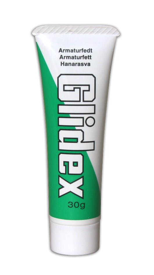

Demontera och rengör allt, sen smörjer du upp innanmätet med armaturfett och återmonterar.
Tuben med Glidex armaturfett används för att smörja och underhålla köksblandare.
Tackar för tipsen.
Jag gissar att det är någon packning till manöverspaken som läcker. Räcker det med rengöring, eller finns det ex. en O-ring att byta?
Purre
"Tråkigt nog har FMM/Mora slutat att tillverka reservdelar till Temp.
Men det kan finnas lite restlager någonstans."
Med tanke på den där texten så är det nog smidigare att bara byta hela blandaren.
