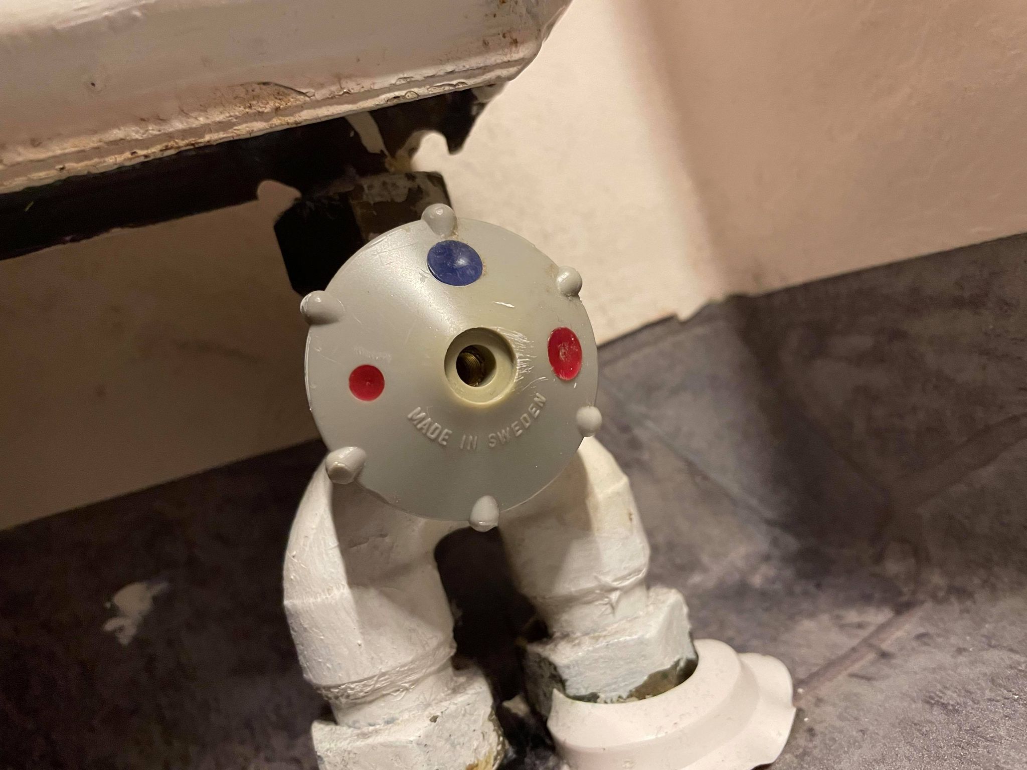

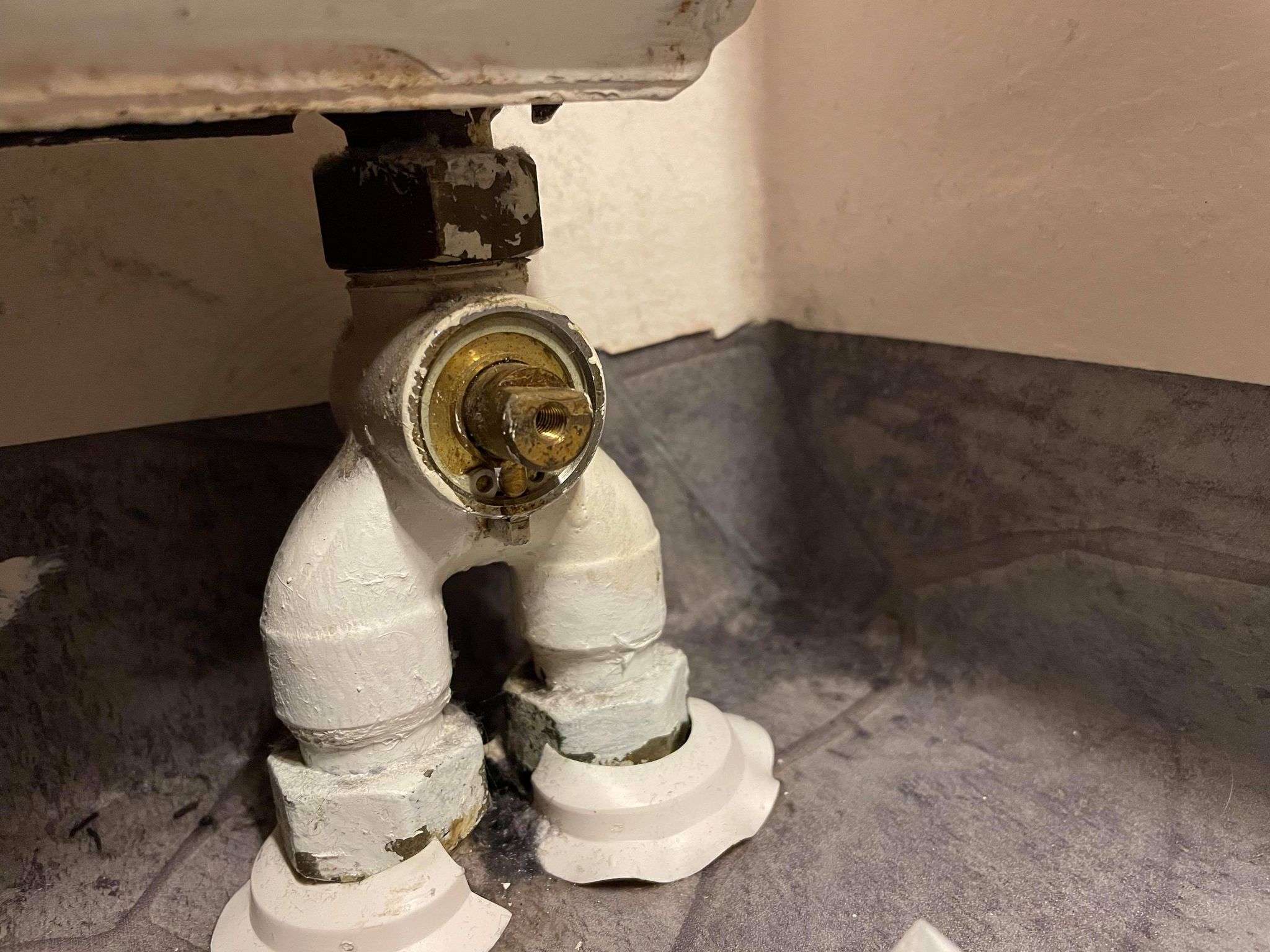

Nu ikväll började det läcka från en termostat i vårat värmesystem.

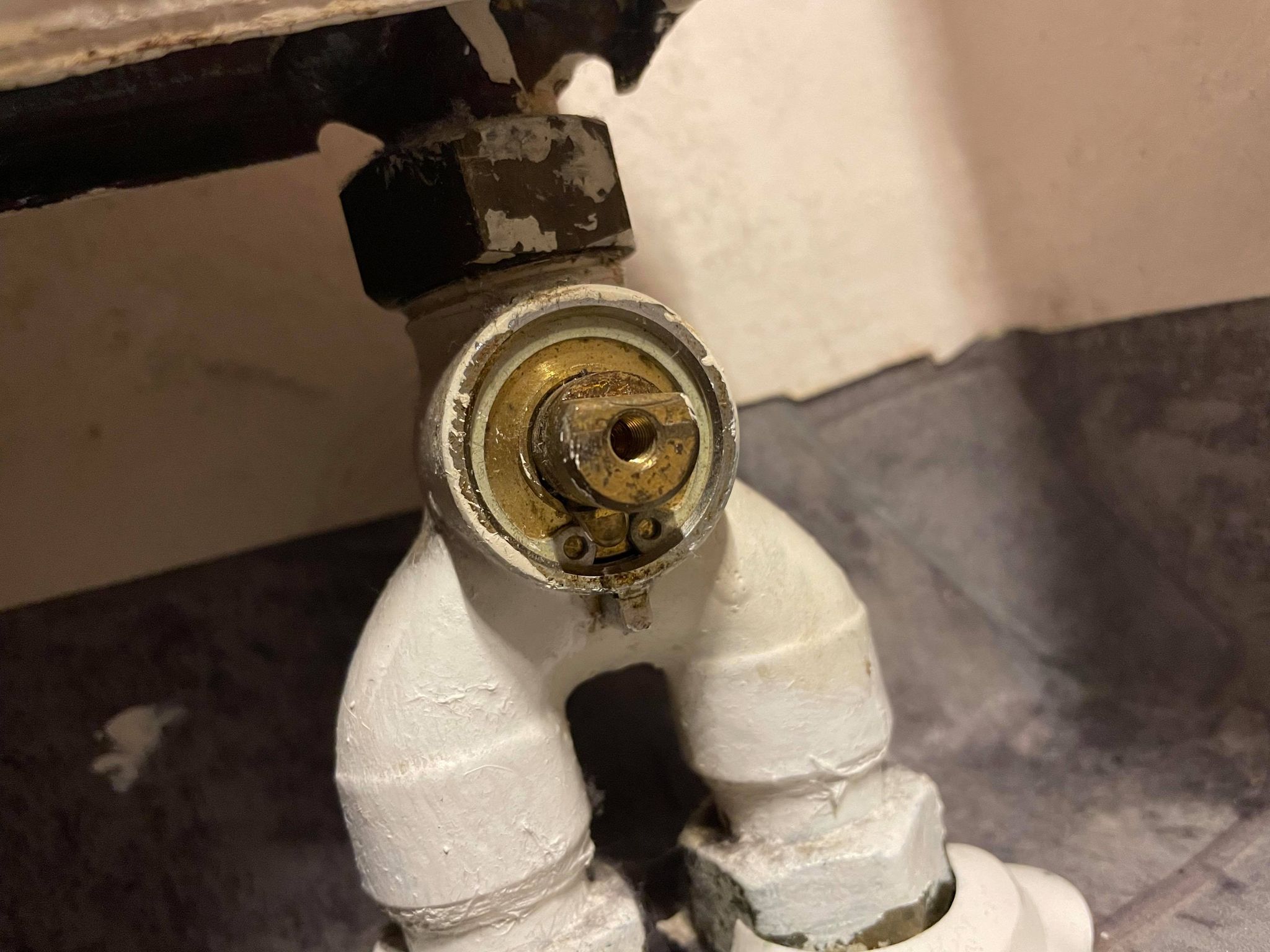

Min gissning är att om jag släpper på den där "klämringen" så kommer jag kunna dra ur hela termostaten?
Vad är det för fel vanligtvis, går hela termostaten att byta eller finns det packningar att byta?
Vad har jag för modell på min termostat? Tycker mig inte kunna hitta någon med sån där klämring.
Kolla mmas rotbok. De har flest utbytesdelar till olika termostater och dessutom bilder på originaltermostaten.

Tack. Hittade modellen jag ska ha tror jag.L Lasrberglund skrev:
https://www.rinkabyror.se/artikel/mma-rotventil-rfa-490/
Det står dock "glöm inte köpa till termostat" men inte vilken termostat som passar, hur kollar man det?
Nästan säker på att den inte passar rakt av. Anslutningen mot värmesidan verkar vara r15 eller r20 invg och bilden på rinkaby är utvg.
