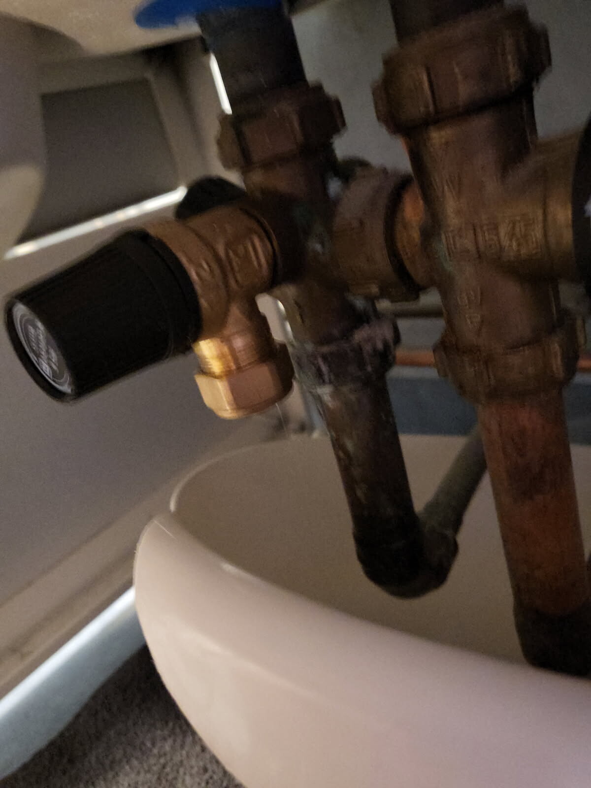

Jag har en varmvattenberedare där denna ventilen har börjat läcka mycket plötsligt. Tidigare så har den bara läckt några droppar om dagen men nu så droppar det från den undre "skruven" hela tiden.
Ventilet byttes av rörmokare för ca 6 månader sedan i samband med ett vattenmätarbyte.
Det jag upptäckte efteråt var att jag fick väldigt stora problem med att duschblandare och andra kranar som satten igen av en massa kalk som verkar ha lossnat under mätarbytet. Jag misstänker att detta kanske har orsakat problemet ?
Men finns det något jag kan göra för att få stopp på läckaget eller behöver jag byta ventilen igen ?
Kan jag stänga av vattnet och skruva bort ventilen på något säkert sätt och prova att göra ren den ?

"Spola" säkerhetsventilen flera gånger.
Vrid alltså ratten så att det flödar och släpp ratten, gör det ett antal gånger.
