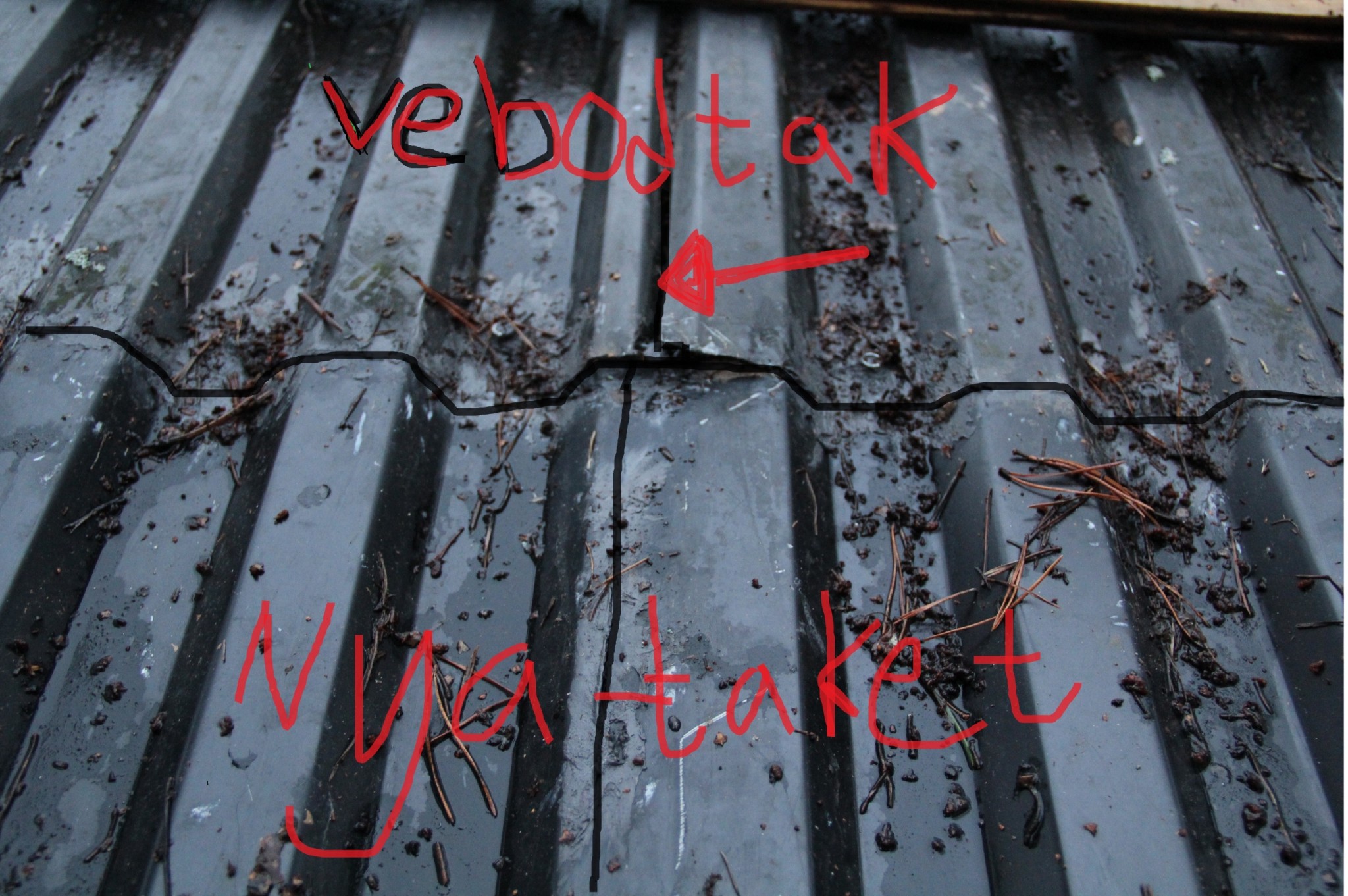

tjena tack för alla svar!
här kan ni se en bild på hur det är nu.
som ni ser så kommer det bli ett problem när jag kommer skjuta upp de nya plåtarna under vebodsplåtarna.
plåten högst upp till höger på bilden har ett special mönster på sin högra sida, där jag har ritat en pil. (det är bara typ två centimeter av den höga delen på plåtens mönster sen går den neråt och slutar där.)'
vilket gör att jag inte kan skjuta upp plåtarna för då tar det emot där.
någon som har en ide hur man kan lösa det här?
Köp ny plåtar som är så långa så du slipper skarven.

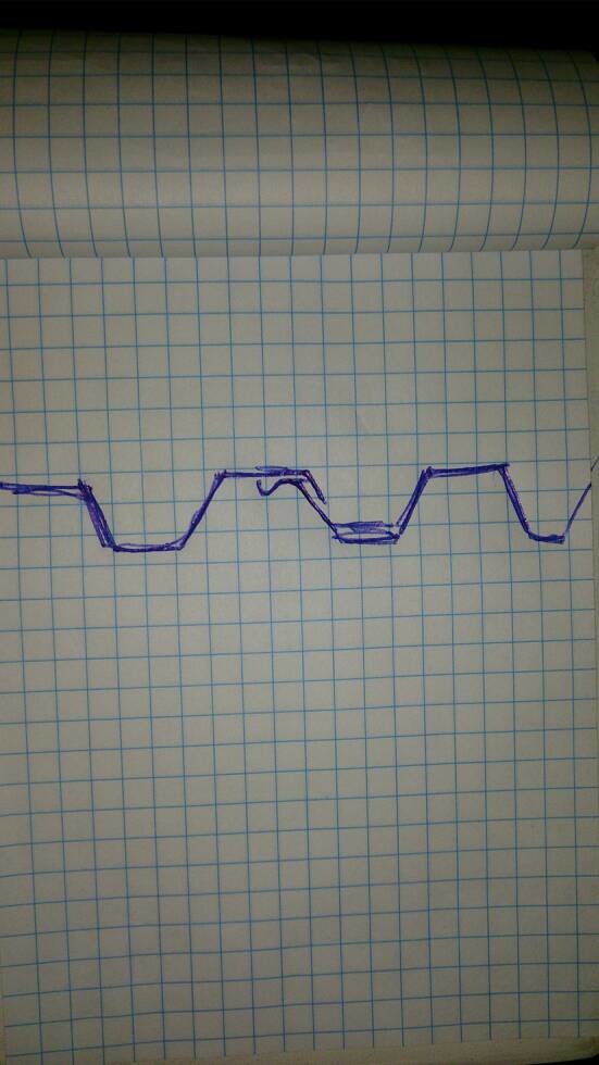

Tycker det ser ut som att plåten på vedboden inte ligger som det ska. det ska ihop mer i skarven. För den toppen ska va lika bred som dom andra på resten av skivorna.
Typ så.
Lite dåligt ritat dock.

adam s skrev:
Det ser ut som om skarvarna ligger fel, dom ska skjutas ihop mer. Ovanifrån ska man ej kunna se skarven.
robban89 skrev:
Typ så.
Exakt!!
