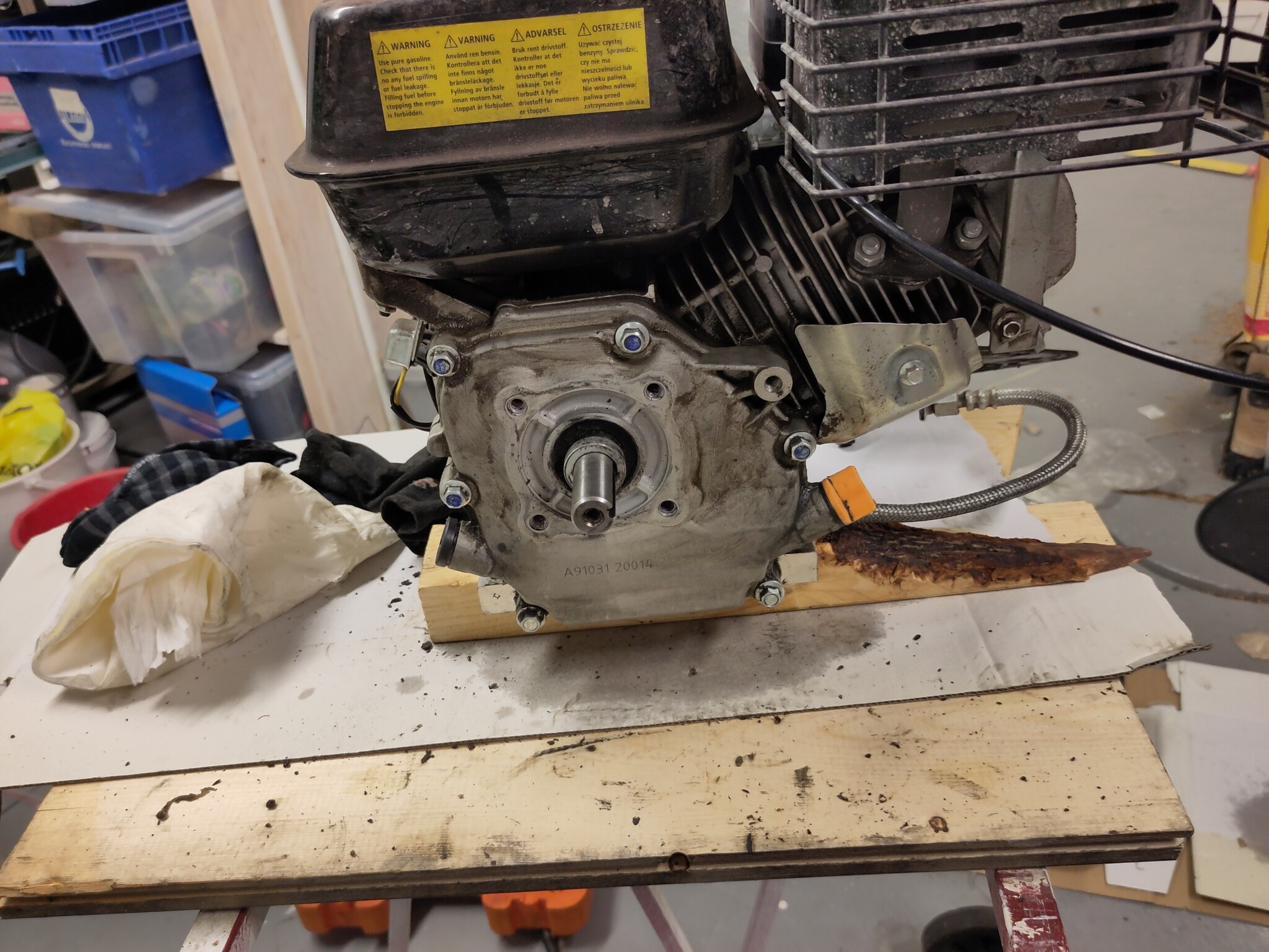

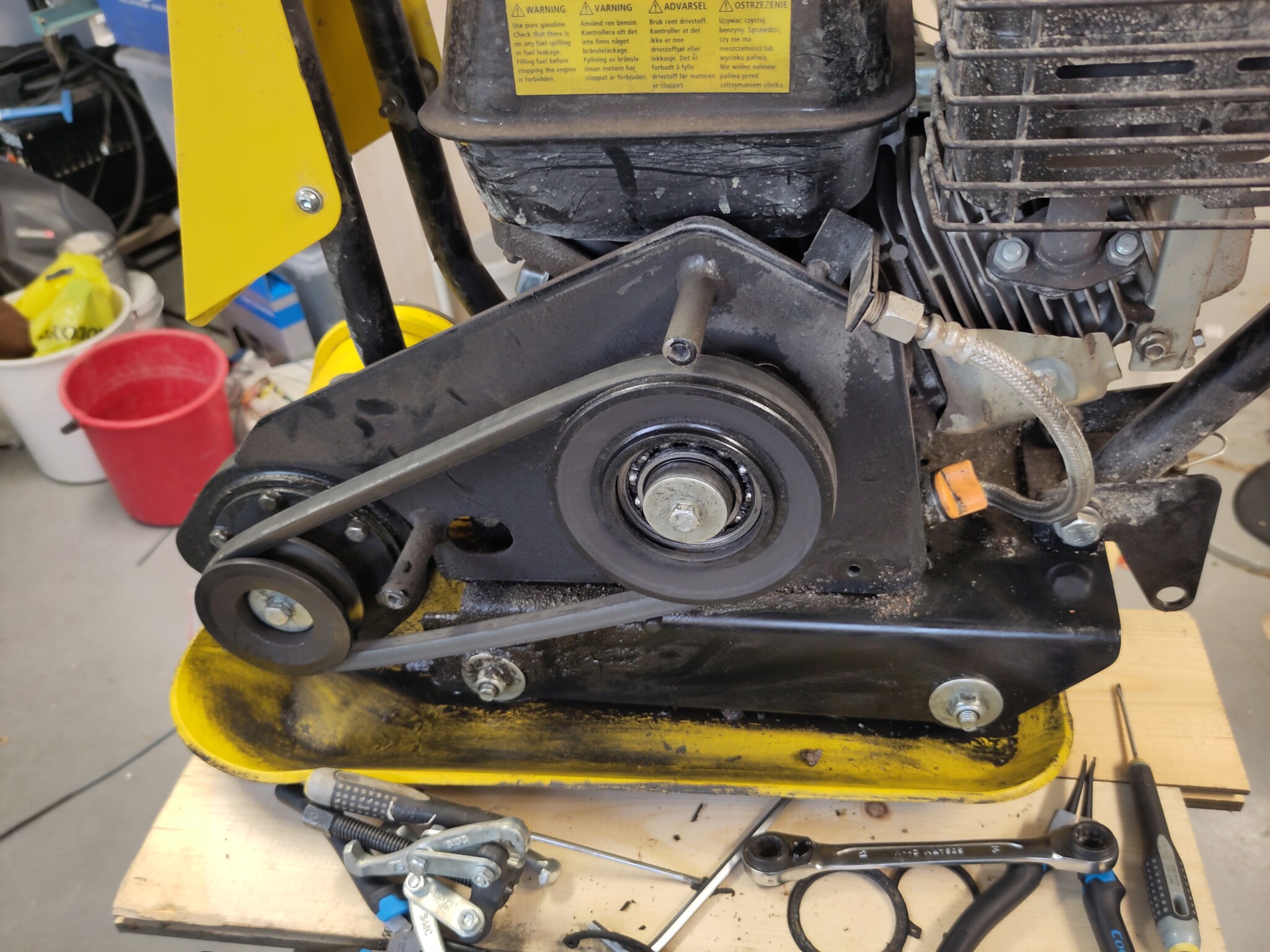

Har en ställer Stanley-padda som läcker motorolja, gräver mig in för att se var det läcker men har fastnat på att jag behöver ha av remskiva med vad jag tror är och kallas slungkoppling.
Är lite fundersam på vad som är rätt metod här, tips?

Mutterknack löste det fort.
Berätta gärna var läckan var när du hittar den och vilka eventuella reservdelar som behövdes, jag har samma maskin och samma problem…

Det ska jag göra.S Svante Svenson skrev:
Just nu är motorn loss iaf och jag ska försöka få bort all skit så jag kan se vad det läcker.
Tydligen är maskinen 1 mån över garantin 😬

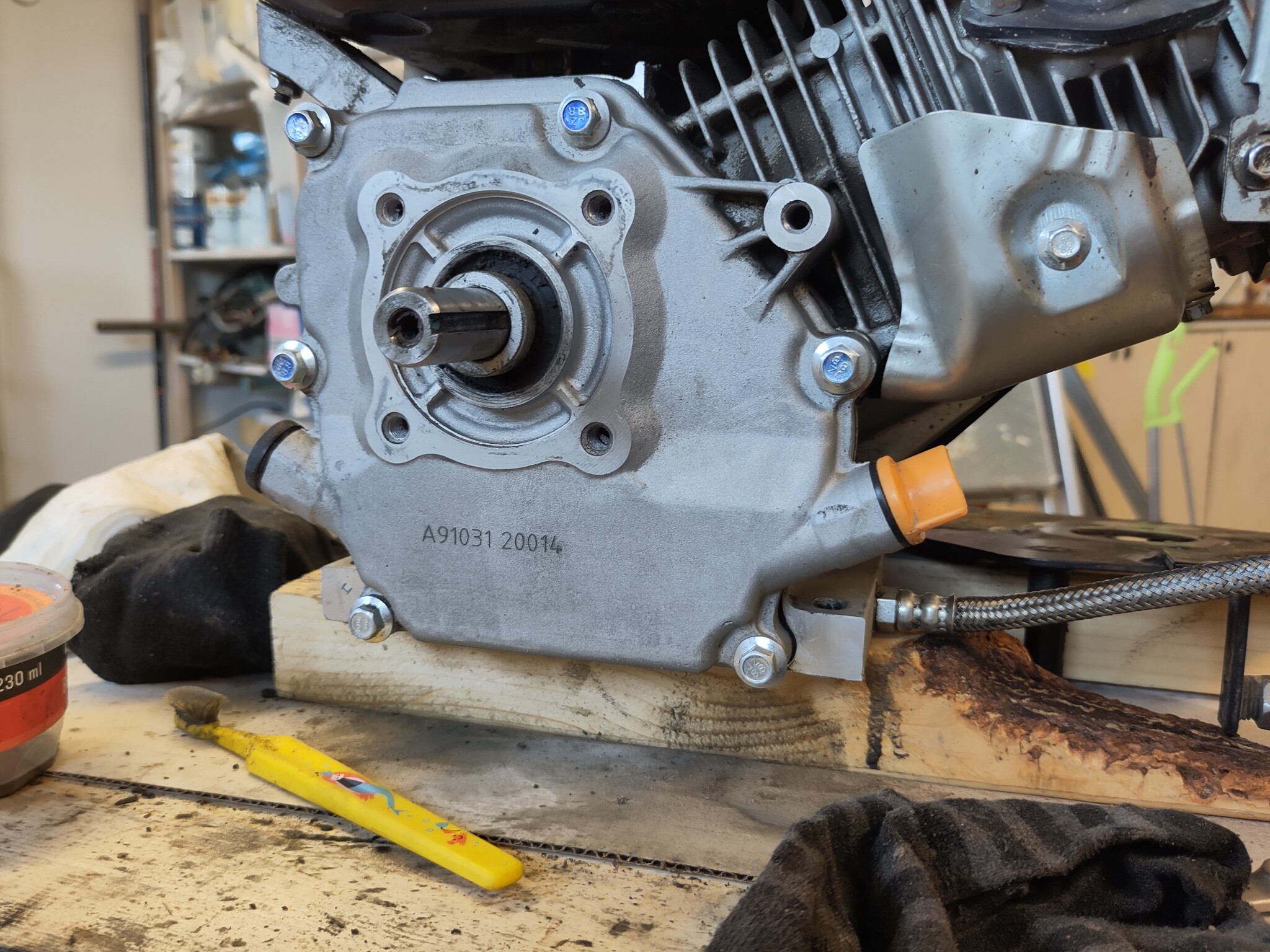

Inget läckage nu heller.
Börjar ana att avtappningsslangen var boven.
Kan vara värt att kolla den @Svante Svenson

Lossade avtappningsslangen något och nu läcker den igen.
Jag anar att det var där problemet är och skruvar ihop maskinen igen.
