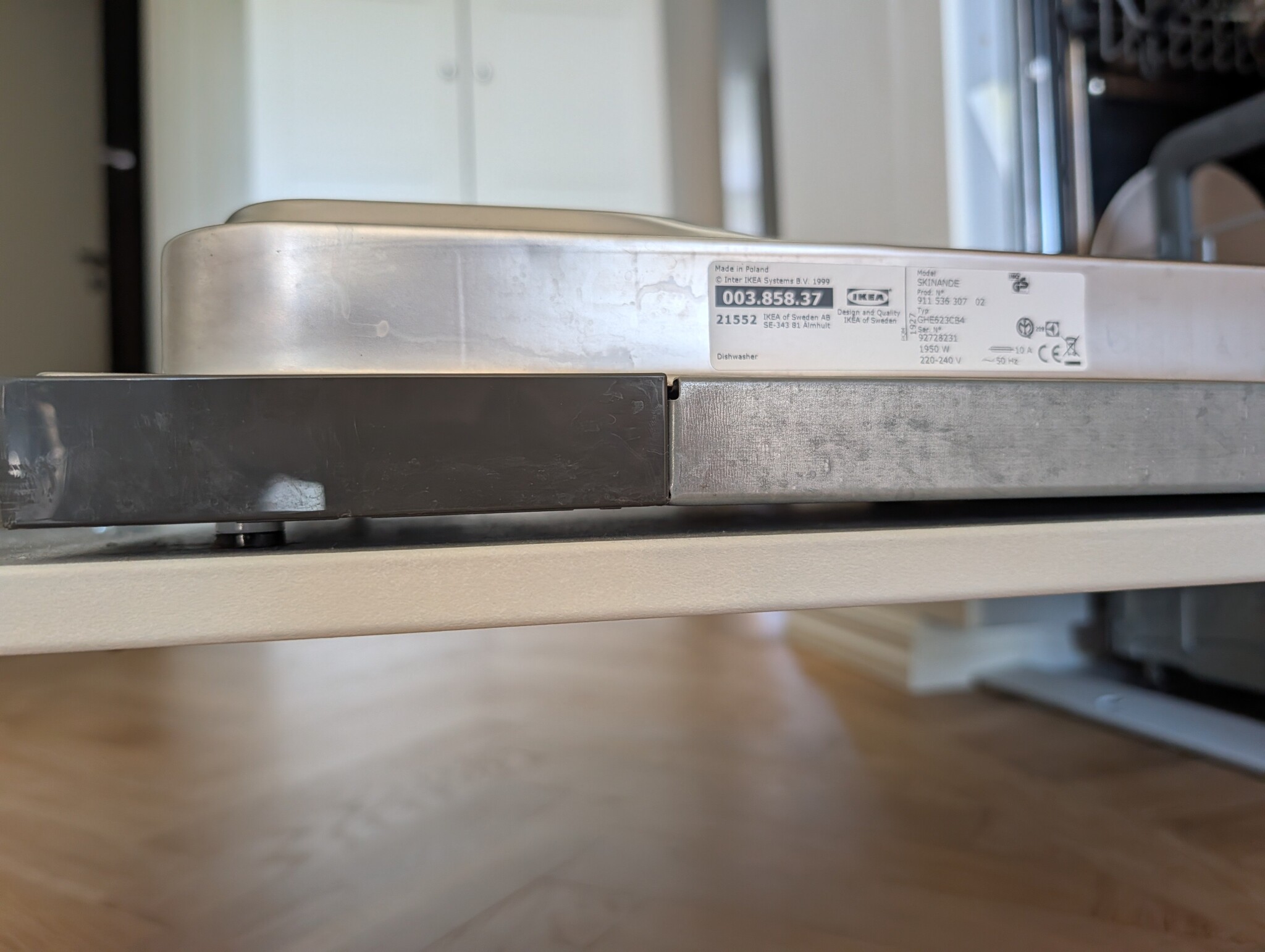

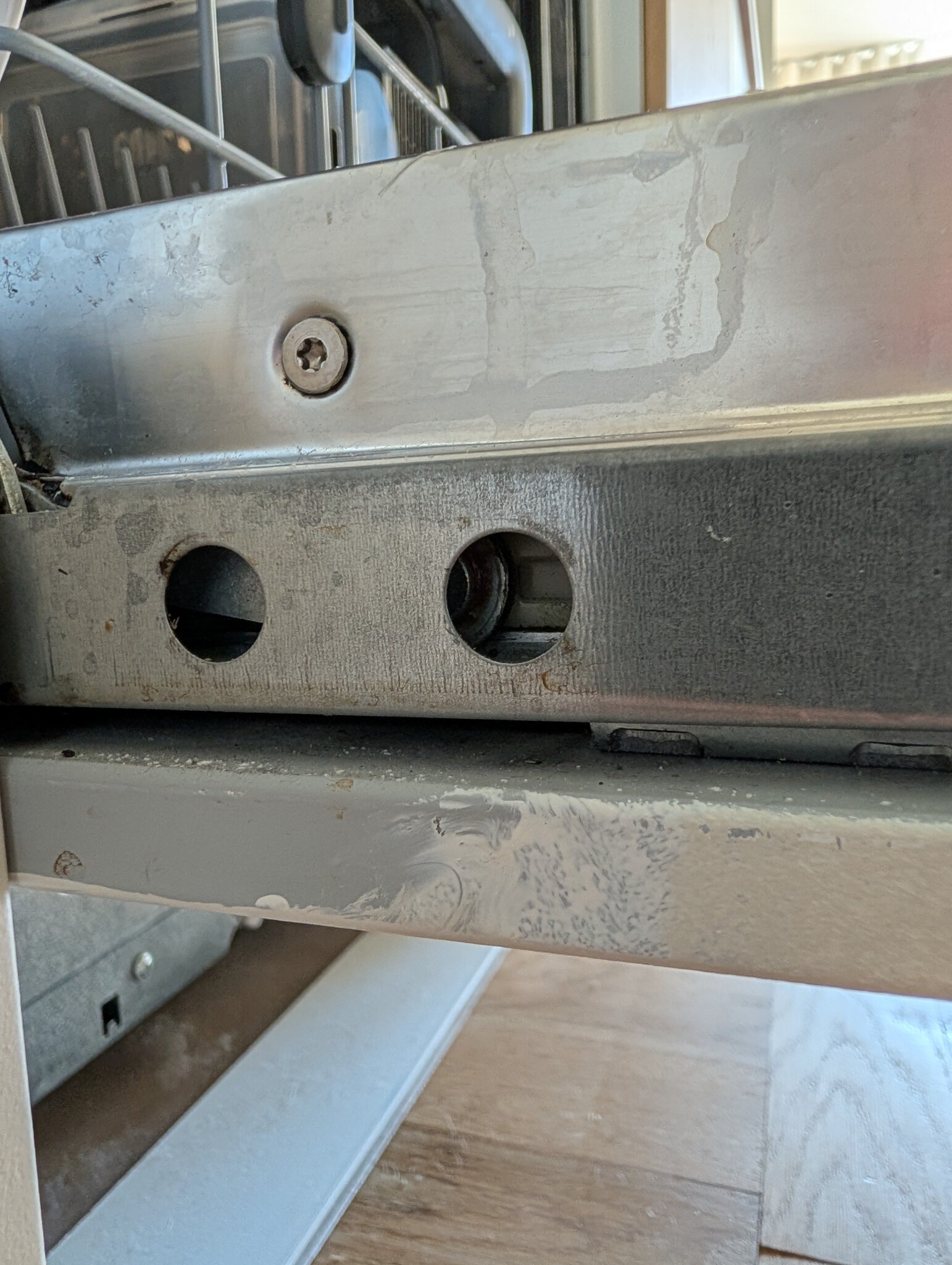

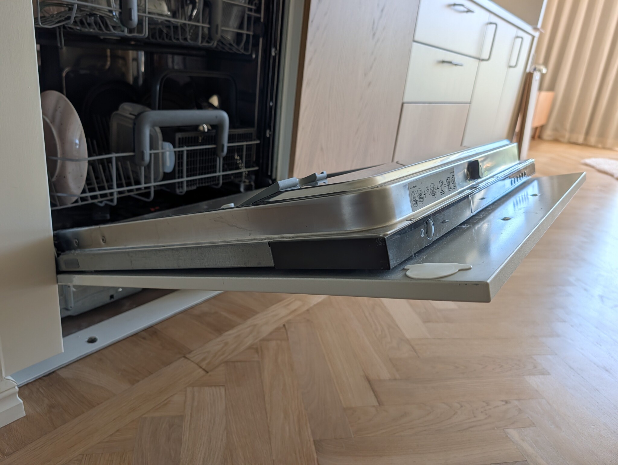

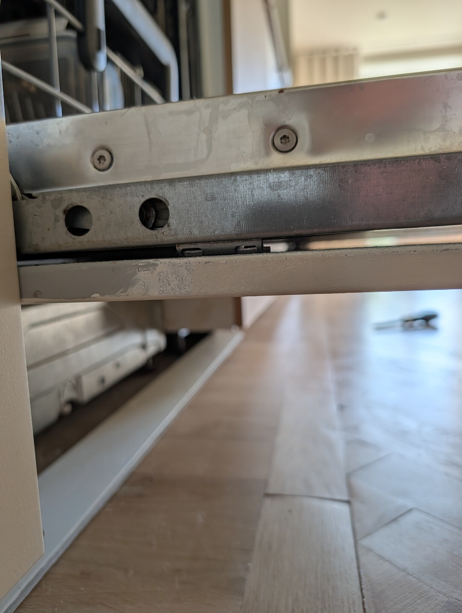

Jag ska byta täckskiva på tvättmaskinen men är osäker på hur jag fårt bort den gamla. Trodde det skulle vara som i första svaret i denna tråd https://www.byggahus.se/forum/threads/montera-bort-front-fran-diskmaskin-byta-beslag-ikea.479425/ att man skruvar loss två skruvar längre ner på vardera sida och sen bara lyfta loss täckskivan. Men på den här ser det annorlunda ut, bifogar lite bilder.
Det är en IKEA SKINANDE-diskmaskin (artikelnummer 003.858.37)
Tacksam för all hjälp!

Jag löste problemet för fler som stöter på samma framöver. Om jag bara vinklade tvättmaskinen lite kunde jag nå skruvarna och man skulle skruva loss en skruv på båda sidor bara(den högra) och sen lyfter man upp täckskivan så är den loss.
