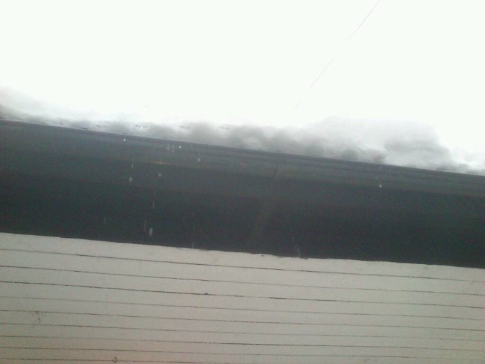

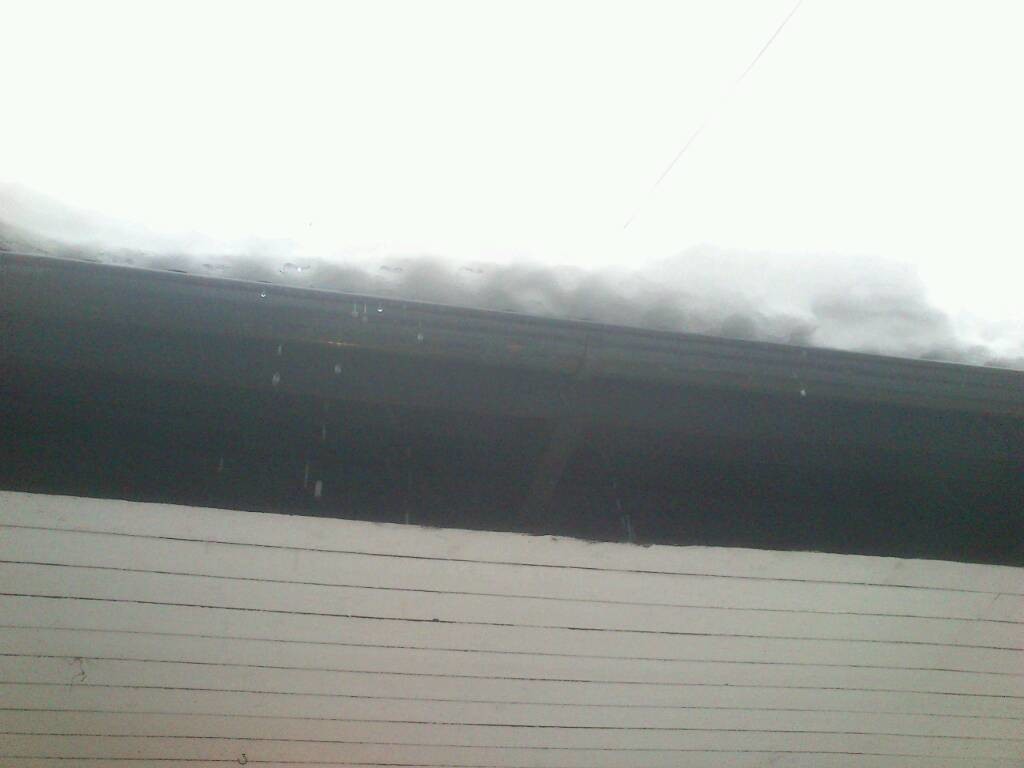

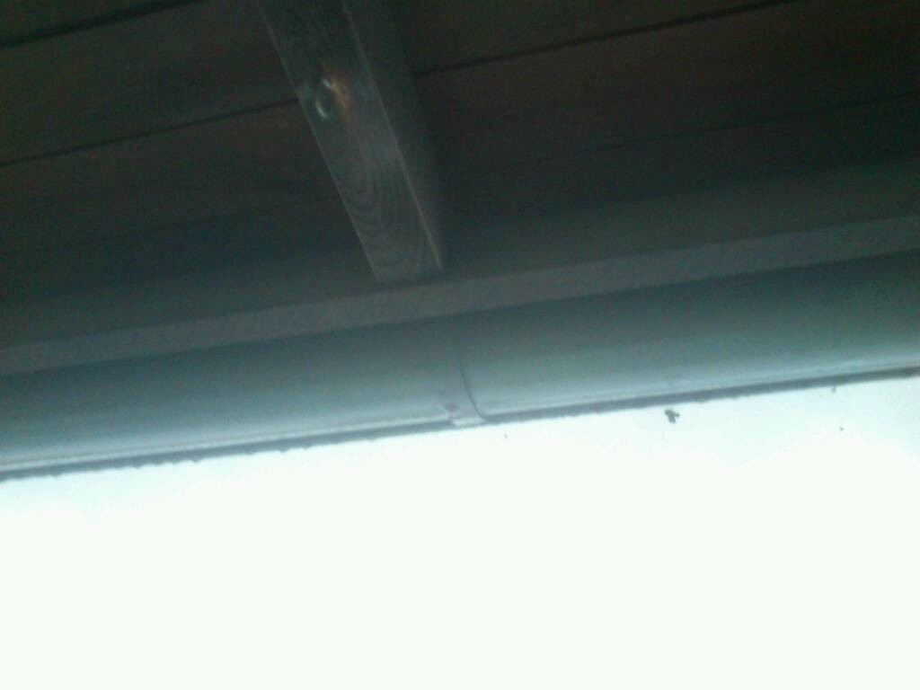

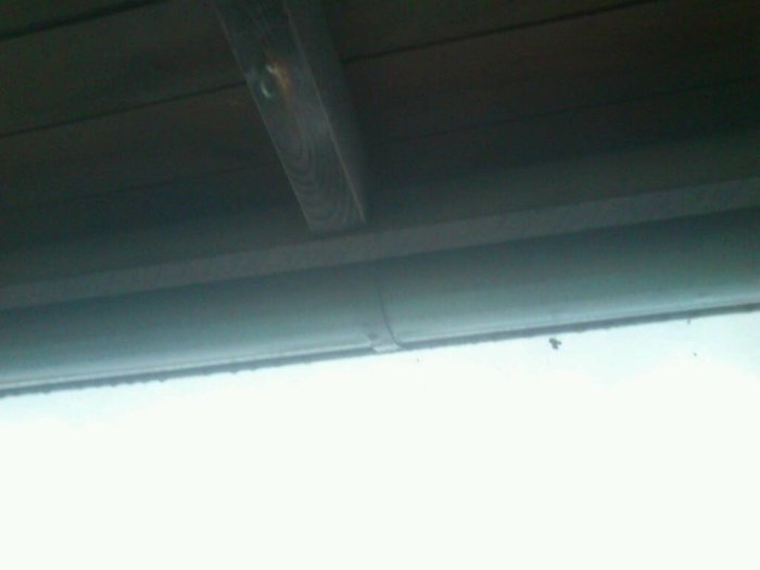

Våra hängrännor börjar bli alltför sneda och läcker i skarvarna.
Förre ägaren bytte tak men inte avvattningen.
Rännorna är gjorda av koppar.
Grundproblemet är att det är för få krokar med resultat att snön knäcker räntan.Jag bifogar en bild på hur det ser ut.
Jag funderar på om det går att
1.Ta ner rännan
2.Rikta rännan
3.Rikta bef krokar
4.Montera extra justerbara svarta krokar i takfotsbrädan mellan varje kopparkrok.
5.Montera rännan och täta skarvarna med Aqua Seal.

Du kan nog plocka ner och rikta om krok inte är sönder tryckta allt för mycket och sätta dit extra krok men det ska vara koppar krok då får plåt kork kommer käka upp kopparn. Sen ska egentligen alla skarvar lödas men fog masa bruka funka men inte rätt.
Jag skulle plocka ner rännan och bytta alla krok sen sätta tillbaka rännan väldigt svårt att få i mer krok mellan och är kroken knäckta raka kan det vara nästintill omöjligt att få dom i rätt form.
Jag skulle nog också börja från början. När man ändå gör jobbet vill man inte riskera att få för lite fall eller någon dal i rännan. Men det låter vettigt att återvända det som går.
Om jag ändå åker på att riva pannor,takfotsplåt och papp så sätter jag allt nytt.Det jag är ute efter är att slippa riva allt

Ett alternativ kanske skulle vara att kapa befintliga krokar och montera nya på takfotsbrädan och byta rännor och rör till svart plåt istället.
Sent from my GT-P7500 using Byggahus.se mobile app
Ju det kan man göra men tänk på att ställbara kroken till takfotsbrädan är inte lika starka som vanliga krok och kan var värt att tänka på eftersom förstörda krok är orsakar till bytet.
Absolut.Men dom befintliga krokarna är sen 1967,gjorda i koppar och sitter med 120cm mellanrum.Fråga är om takfotskrokarna håller om jag sätter dom med 60cm mellanrum
Sent from my ST17i using Byggahus.se mobile app
Idag ska alla krok sitta 60 cm cc det var 80 cm cc många år innan dom ändra 120 cm har det aldrig varit ville nog spara på krok. Jag tro att takfotskrokarna håller bara bra att vara medveten om att dom är svagare.
Inte säkert det är 120.Det sitter en i varje takstolsände.Hur långt brukar det vara mellan takstolarn på ett vanligt sadeltak ?
120 är vanligt sen om du byter glöm inte att panta kopparen men det vet du säkert redan.
