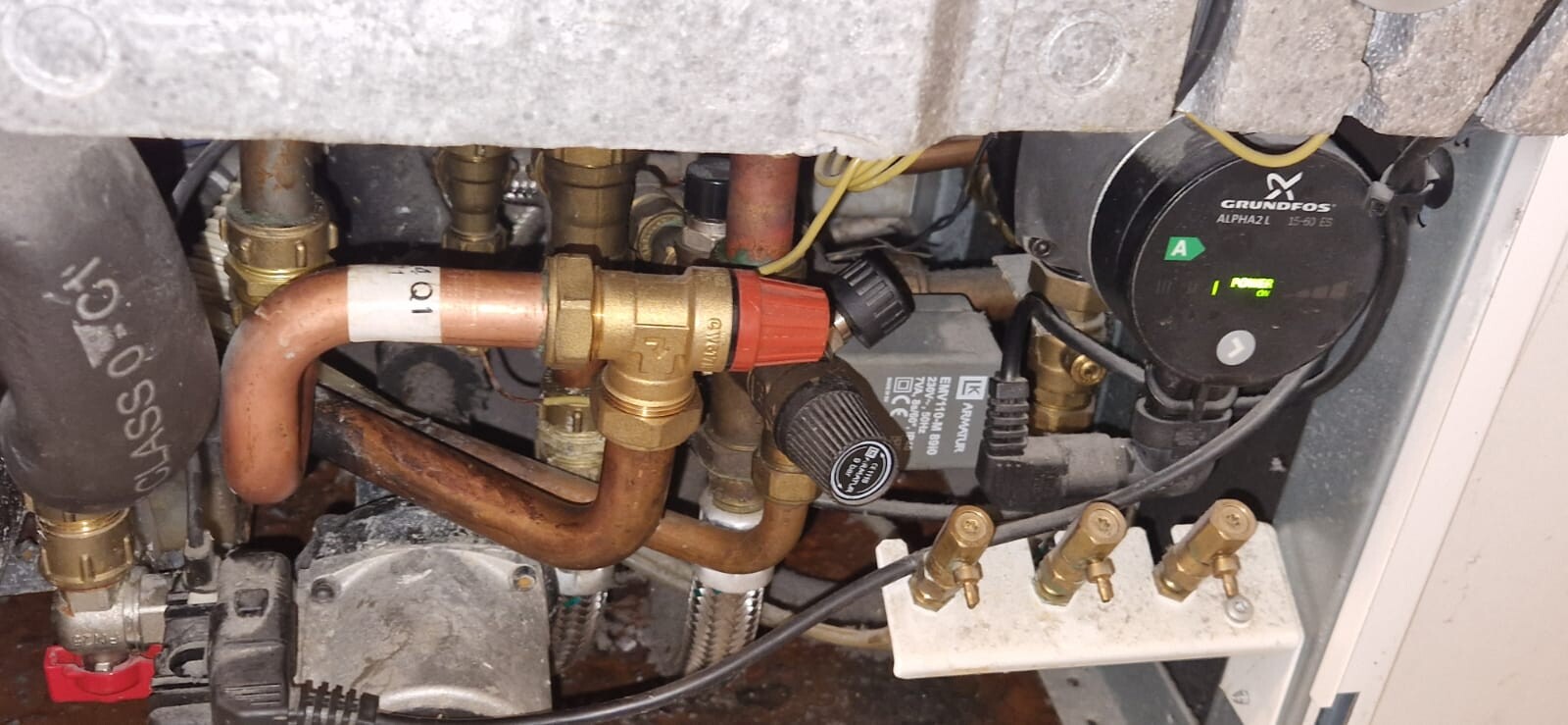

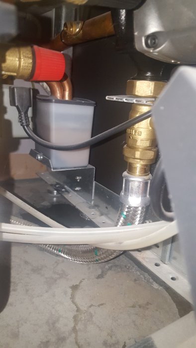

Vi har nyligen flyttat in i huset och de senaste dagarna har det läckt ut en mindre mängd vatten från värmepumpen. Idag tog jag bort fronten och det tycks droppa från den vita behållaren längst ned till höger. Det kommer inga mängder och det är inte helatiden. Detkänns som om det kommer med avfrostning. Har suttit och läst manualen men hittar inte riktigt vad behållaren är till för och om det ska vara någon dränering till den.

Den där behållaren liknar den jag har på min värmepump, och hos mig är den till för att samla upp vatten som trycks ut ur säkerhetsventilen. Vatten ökar och minskar i volym vid temperaturändringar och vid volymökning ska ventilen låta vatten sippra ut. Ingen fara alltså. Du kan behöva fylla systemet när vattnets volym minskar igen, det kan du se genom att läsa av mätaren som visar systemets vattentryck. Det finns en påfyllningskran någonstans i närheten av den behållare du fotograferat. Du kan säkert hitta en manual till din pump på Nibes hemsida. Läs den.

Säkerhetsventilen ska normalt sett inte släppa ut vatten förutom om man har fyllt på systemet nyligen.
Det är väldigt vanligt att säkerhetsventiler kärvar, så prova att vrida några varv på den, det kommer det lite vatten för varje varv, avvakta sedan en vecka eller tre och se om det slutat läcka.

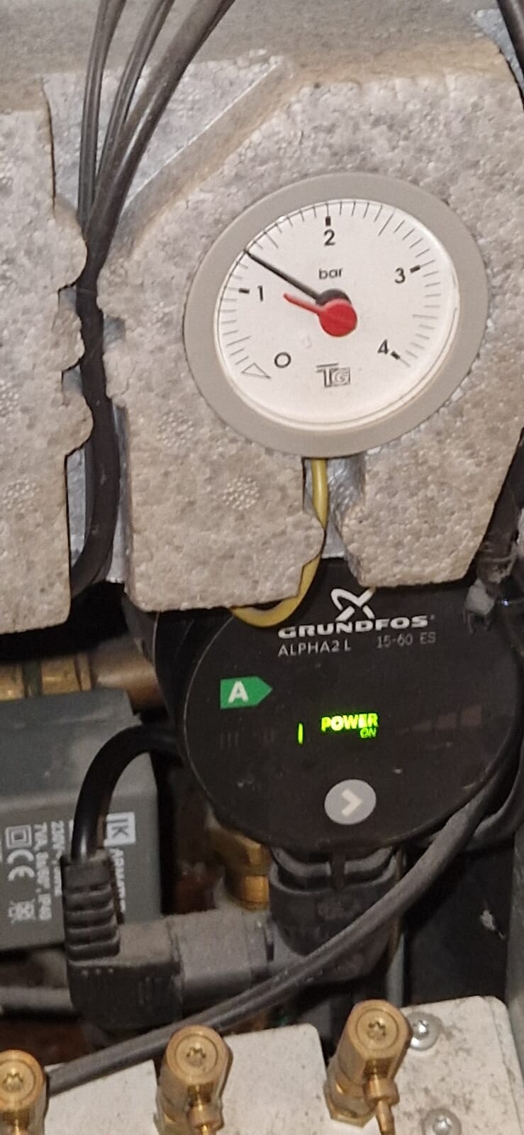

Min läcker ut ca 0,5 liter på ett dygn. Men trycket håller sig på 1,5 barM Marcussjogren skrev:

ja - det är som sagt ovan säkerhetsventilen till varmvattnet och beroende på hur man använder varmvattnet i kombination med vilket tryck man har i kallvattnet, så kan det absolut vara helt rimligt.Sven Erik Karlsson skrev:
har man t ex kommunalt vatten så kan man ju ha 6-7 bar på kallvattnet, gör man då ett stort uttag på varmvattnet så kommer varmvattenberedaren fyllas med kallt vatten som sedans värms upp.
Trycket ökar då och varmvattenberedaren gör sig av med övertrycket genom att spola ut lite vatten.
Manometern som du tittar på mäter trycket i radiatorkretsen och har inget med varmvattnets säkerhetsventil att göra

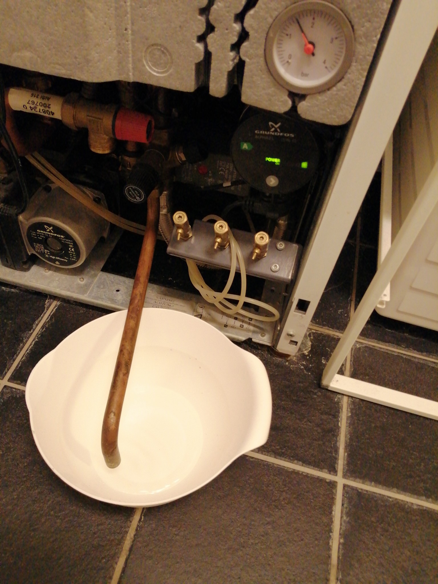

Tack för svaret, ville kolla hur mycket vatten den kommer på ett dygn, spillkoppen sitter så dumt till, så det är nästan omöjligt att rengöra den, ofta rinner det över, tur att avloppbrunn finns i närheten

Hej! Jag har en Nibe F750 och vatten har börjat rinna ut ganska mycket, ungefär 1 liter per dygn. Jag har redan rensat spillkoppen och röret till spillkoppen. Finns det något mer jag kan göra själv, eller måste jag kontakta en tekniker? det är runt -8 grader i stockholm nu.
Varifrån kommer vattnet? Det är inte ovanligt med en del kondensvatten när pumpen behöver jobba lite hårdare. Det kan också komma en skvätt ur säkerhetsventilen till varmvattnet ibland. Helt normalt om den inte står och rinner hela tiden.F Farooq skrev:

Om det kommer uppifrån från den flexibla slangen som mynnar ut i spilltratten så är det helt normalt. Det kan bli ner mot -16 grader i avluften efter förångaren. Då blir det en del vatten när den avfrostar.F Farooq skrev:Hej! Som jag förstår det kommer vattnet från det vita röret. Jag har redan rengjort röret. Min pump är installerad på ett sätt som gör att jag inte kan kontrollera baksidan, så jag är tyvärr inte helt säker på exakt var läckaget startar.

Avloppet från spillkoppen ska ledas ner till en golvbrunn eller till avlopp via ett vattenlås
