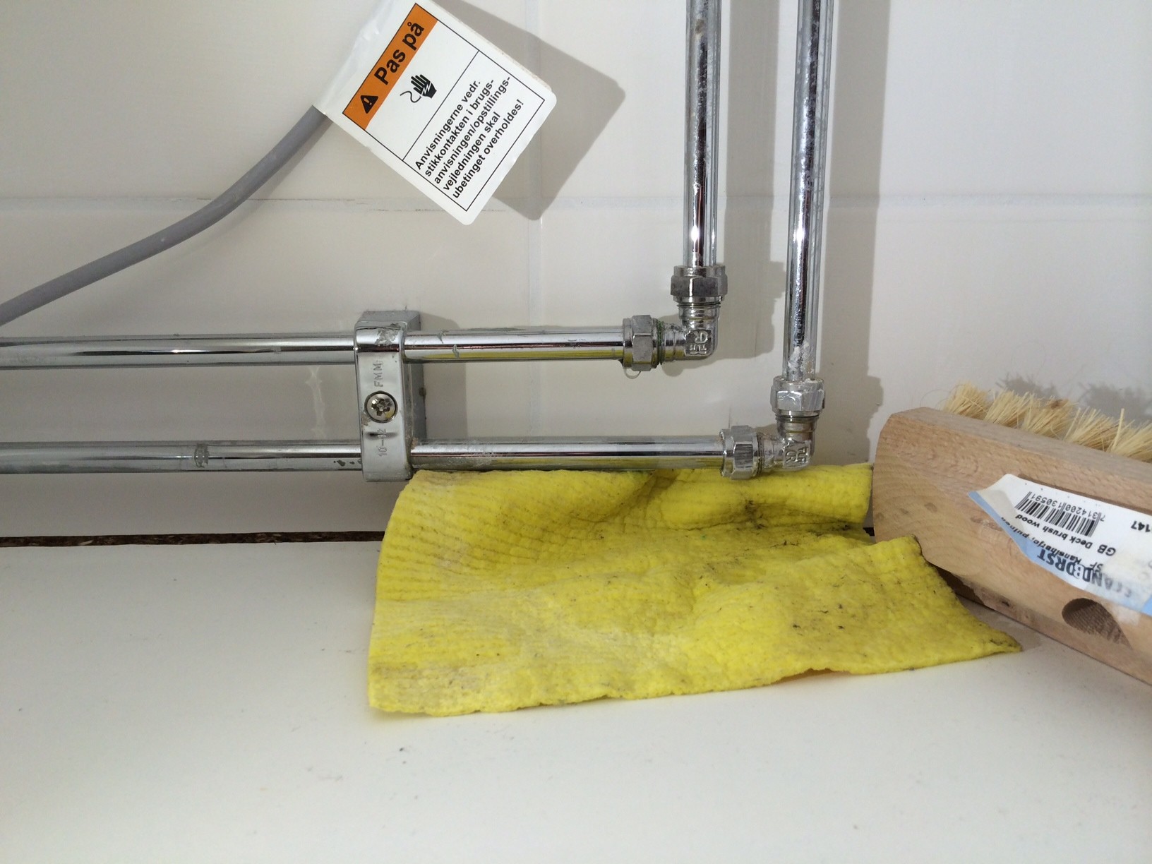

Hej, upptäckte precis att det läcker lite I en varmvattenskoppling I badrummet (övre röret). Försökte dra åt den men det känns som om hela röret skall ge sig. Vad göra? Är det att lossa (med vattnet avstängt) och dra på lin?
Du ska inte ta på lin, det där är en klämringskoppling. Stäng av vattnet och kolla så att röret går in i botten på kopplingen och dra sedan åt den.

Säkert så har din L-koppling spruckit. Det gör dom ibland. byt ut den
Slå av vattnet och skruva loss den, du hittar säkert någon spricka, det har jag gjort alla gånger det har droppat lite från sådana kopplingar.

Testar att skruva loss och dra åt den igen, har läst på lite om locher-pasta och det verkar finnas två läger, så där är jag kluven.
Kanske en dum fråga, men går L-kopplingen att ta loss relativt enkelt? Det är inte mycket spel I rören, är inte så sugen på att bända för mycket alternativt lossa på fler ställen = )
Två läger menar du att det finns dom som tror det blir sämre med pasta ? Vinkeln går att ta bort enkelt lossa klamringen först men ska du byta mutter måste skärringen bort också och byter du inte hela ska det vara av samma fabrikat.
Det ser ut att vara någon typ av jula/biltema koppling.
Demontera kopplingen. Släpp på närmsta klamma såg år det lättare. Kontrollera insticket plus som redan nämnts kika efter sprickor i godset. Uppkommer oftast rakt över gängorna.
Ser allt ok ut så smörj klämringen med lite locher.
Smörjans vara eller icke vara är alltid skrivet om i monteringsanvisningen hos dom större märkena!
Höll du vinkelen med en bra tång eller något när du försökte dra åt ?
