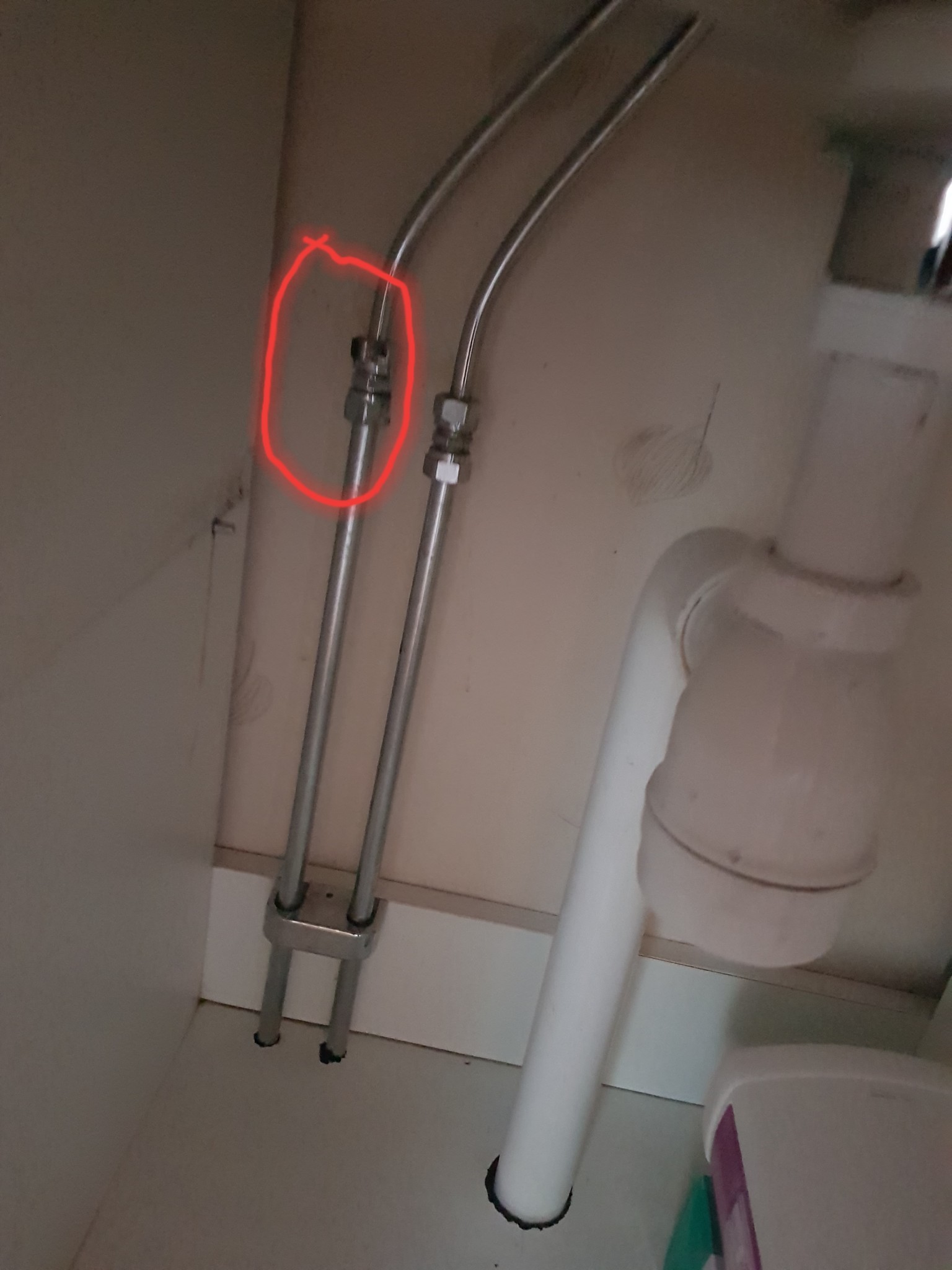

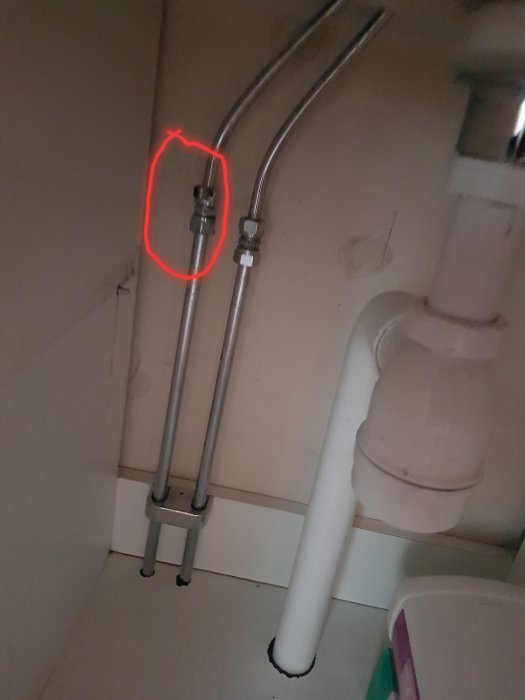

Har en läckande klämringskoppling här hemma.
Hur ska jag göra för att fixa detta nu?
Kan jag lösa det själv?
Vill ju helst inte vänta tills imon, då får det stå och läcka i ytterligare timmar och det vill man ju inte.
Läckande klämringskoppling markerad med rött på metallrör under diskho.

Dum fråga kanske men har du provat bara skruva åt den lite?
MultiMan
Är det konstigt ljus på bilden eller har muttern spruckit? Hur mycket läcker det?
Det enda du kan göra utan nya delar är att dra åt mer (om nu inget brustit).

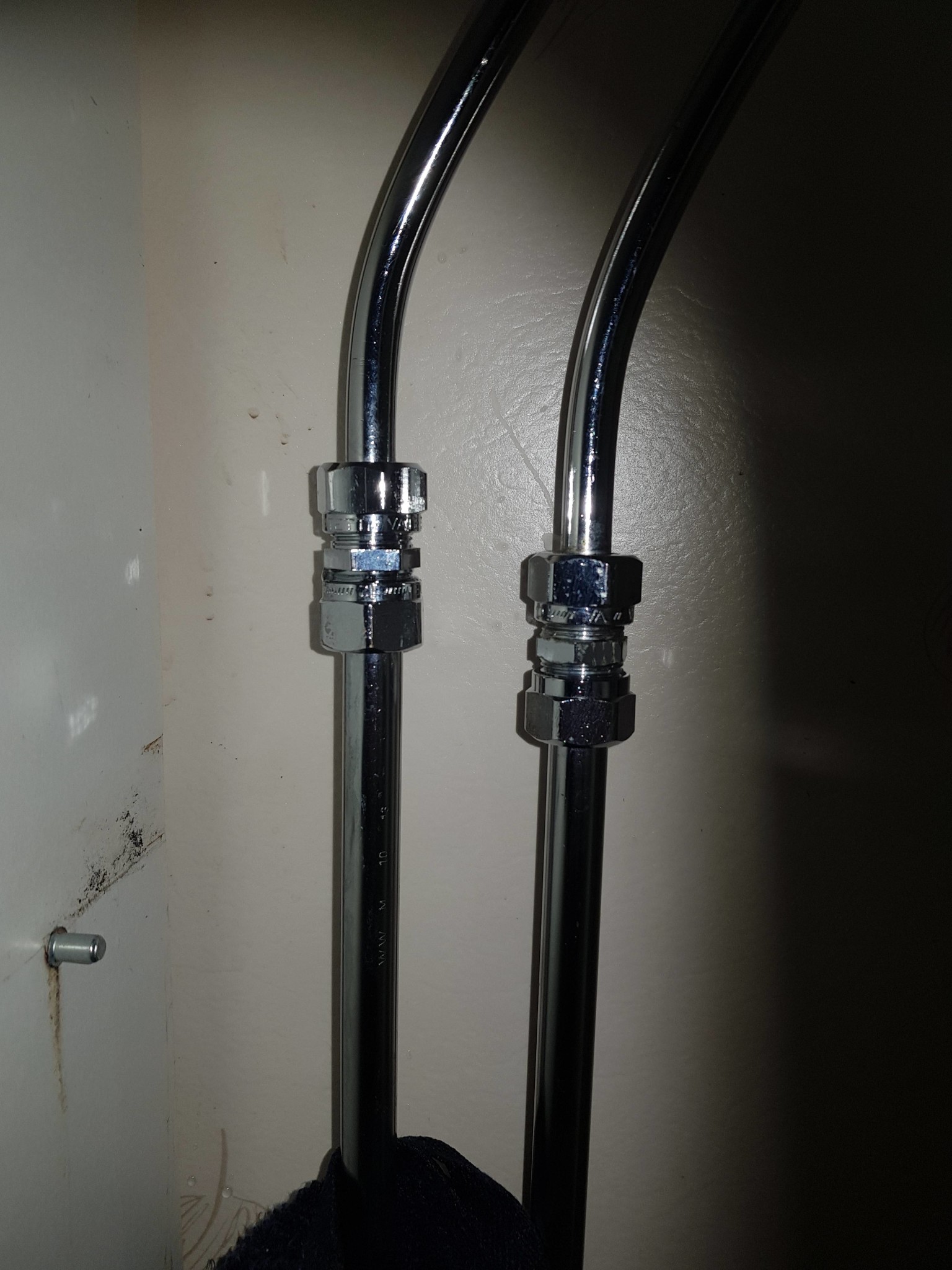

Det är ju mörkt då det är i badrumsskåpet men här är en bild med blixt.
Tror inte att den spruckit, inte vad jag kan se iaf.
Hjälper ju inte att stänga av vattnet heller, det är ju tryck iaf och vatten vill man ju ha igång annars blir de kallt i huset
Två metallrör med kopplingar inne i ett mörkt skåp, upplyst med blixt, inga synliga sprickor.
Har du koll på var du snabbt kan stänga av vattnet?
I så fall är det bara att spänna kopplinen med 2 nycklar.
Är det hempulad VVS så är det vanlig att man inte dragit så många varv som rekommenderas oftast 1och 1/4 varv.
Är detta matningen till handfatet?
I så fall så kanske du har en ballofix någonstans strax tidigare så du kan stänga av flödet. För att bli av med trycket så öppnar du bara kranen vid handfatet så är det strax normaltryck...
