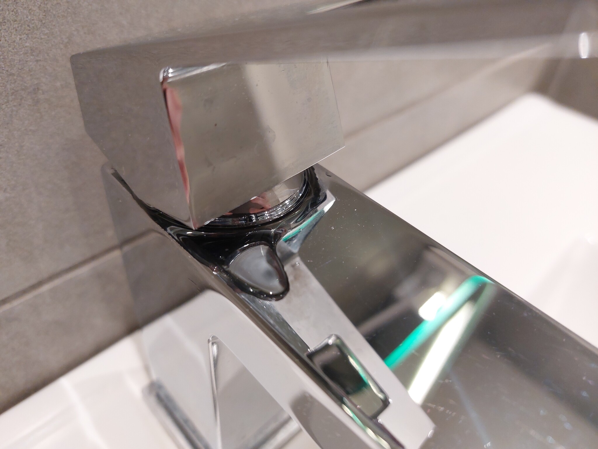

O ottoangel #1 Medlem · Kronoberg · 95 inlägg 28 nov 2023 16:34 ottoangel Medlem Kronoberg 95 inlägg 28 nov 2023 16:34 #1 Kranen läcker från undersida av själva armen (se bild). Kan det räcka med byte av någon o-ring bara? Tycker inte sprängskissen säger så mycket. Var hittar man reservdelar som o-ringar? Är det något fett man behöver? Inloggade ser högupplösta bilder Logga in Skapa konto Gratis och tar endast 30 sekunder Modell 46 866 https://cdn.cloud.grohe.com/tpi/2000/2100/2180/2180/2180684/original/2180684.pdf #blandare #grohe #läcka #läcker

T Timmermannen77 #2 Medlem · 198 inlägg 28 nov 2023 16:51 Timmermannen77 Medlem 198 inlägg 28 nov 2023 16:51 #2 De är insatsen 46 580 som skall bytas, sen kommer den att hålla tätt.
