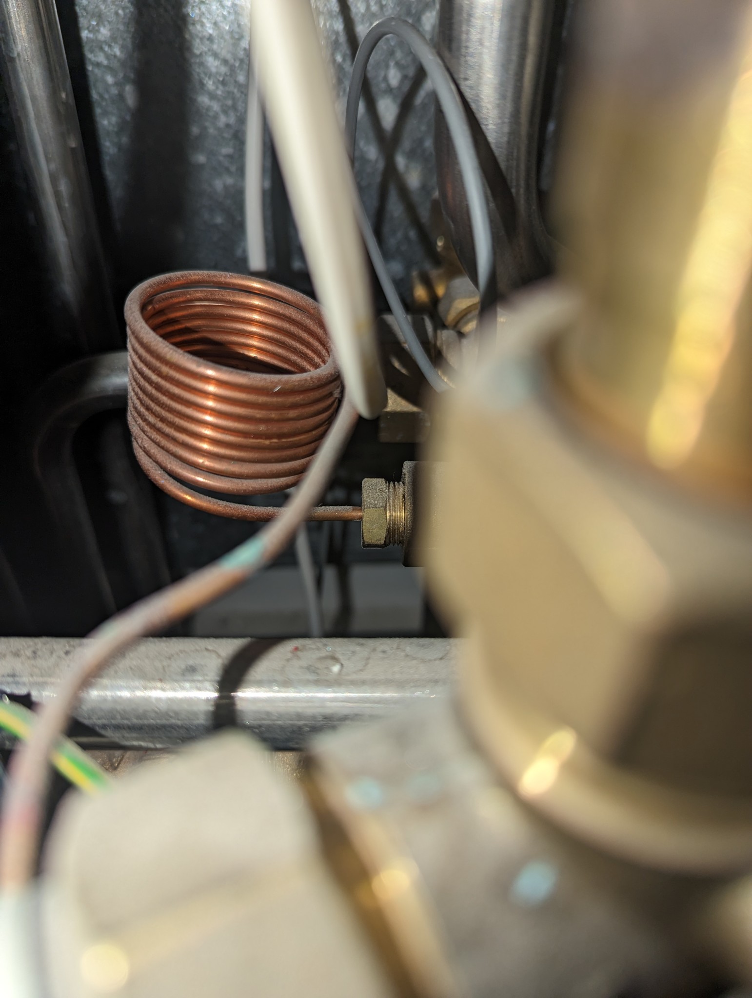

Min bror har fjärrvärme. Det läcker en del vatten i centralen, från kopplingen med kopparspiralen. Läcker inte från utvändiga gängan, utan där det lilla röret löper in i kopplingen. Hur tätar den? Räcker det att dra åt den, eller skall något bytas?
Det är inte fjärrvärmevatten, och det läcker inte hela tiden, men vet inte riktigt vid vilket tillfälle...

Röret har som en platta på sig fastlödd och med en packning ini hålet dras plattan mot och det blir tätt
Fluxor
Så röret tätas medelst en packning, och åtdragning kan hjälpa alltså? Jag förstår egentligen inte hur det skall fungera om nippeln är lekande...
Krilleman
Jag instämmer, dra lite på muttern och se om läckaget upphör. Den tätar med plantätning. ✅✅

Desto mer du drar muttern, desto mer trycker du på den lila plana ytan, som i sin tur lägger tryck på packningen som vilar i sätet.
Förstod du nu @Fluxor ? :rofl:

Ha. Nästan precis som jag antog. Ursprungsförklaringen lämnade utrymme för fundering. Tack för ritningen :rofl:
Behöver man ingen tätning mellan röd och lila? Om läckaget ej försvinner efter åtdragning, är det byte som gäller?

Nej ingen tätning mellan röd och lila.
Om läckage fortfarande kvarstår efter åtdragning så är nog packningen defekt.
Givetvis kan andra saker också vara defekta, men packningen är det första man byter då den inte kostar många kronor.
