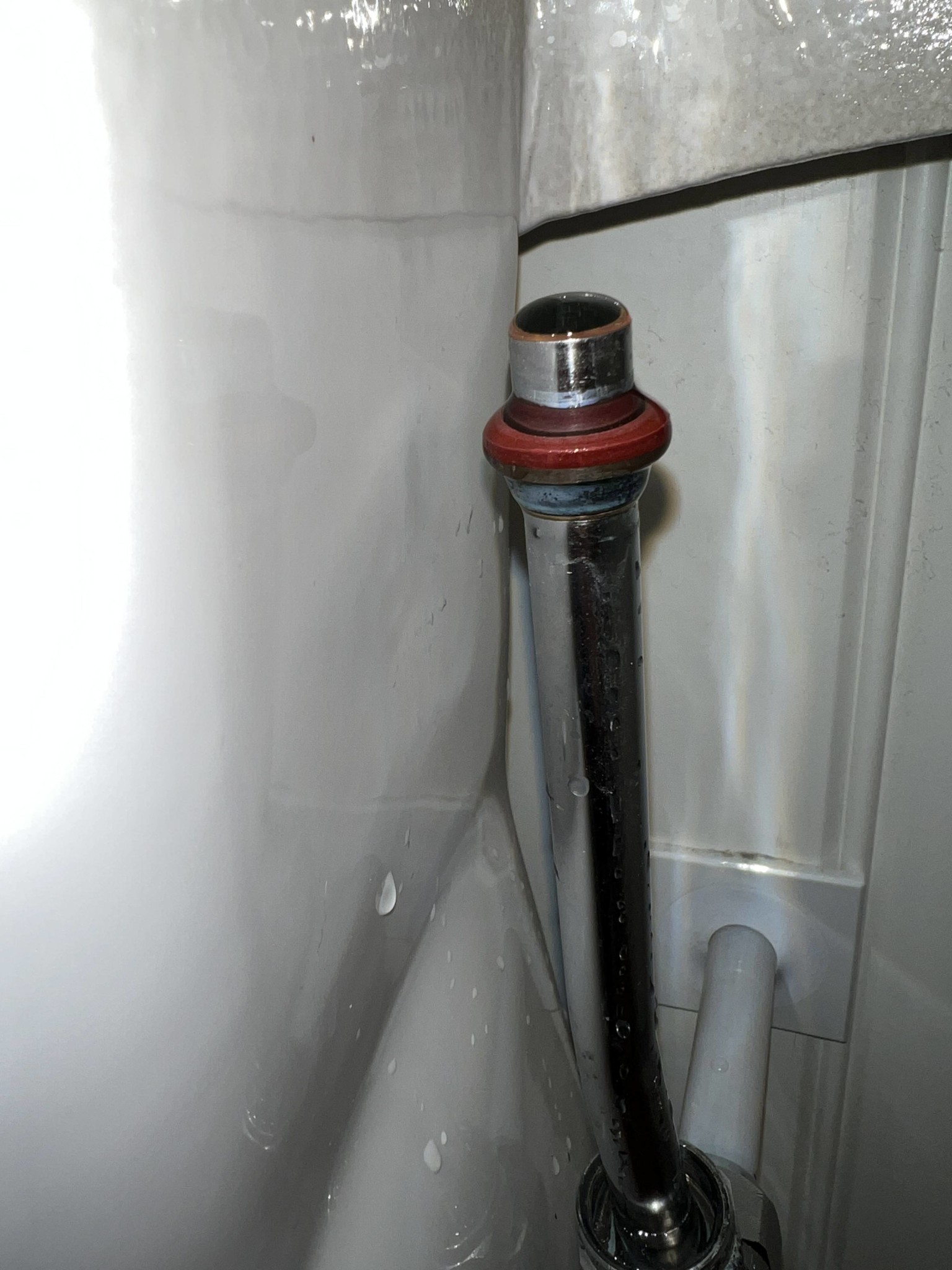

Det funkade inte dimensionsmässigt med denna ventil. Men stötte på detta när jag monterade av den befintliga. Vad är detta? Är ju ingen vanlig klämring? Kan jag vara låta det sitta och montera en kortare koppling? Eller på något sätt få bort det så jag kan använda kopplingen jag har?

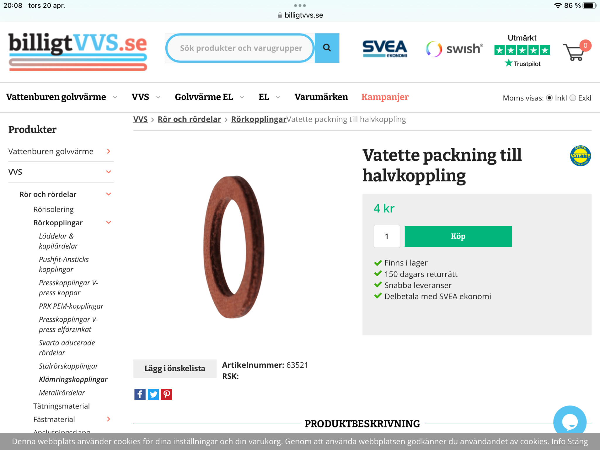

Fick inte heller med någon packning till plaströrsanslutningen som fanns på bilden. Antar att det är en dålig idé att återanvända den gamla? Är det någon särskilt typ av packning?

Mät rörets dimensioner. Kapa, sätt på en helt ny koppling där allt hör ihop!
Det är en halvkoppling. Kan vara så enkelt att den läcker, det röda på den är en packning
Kan vara så enkelt att är dålig eller för dåligt åtdragen.
Jag trodde inte man använde packningar i klämringskopplingar utan att själva klämringen tätade?
Men det är ingen klämringskoppling. Det är en halvkoppling vilket är en annan typ av koppling. Dvs en halv koppling bestående av kona, mutter och packning som man monterar på röret och drar fast det mot den ”rördel” man önskar ansluta till.

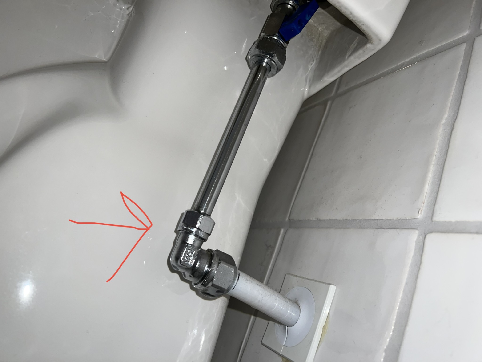

Det jag inte riktigt begriper är kopplingen på bilden, den verkar ha mindre dimension och att ett flexibelt rör med 15 i båda ändar lär väl inte passa? Då måste ju även den 90 graderskopplingen bytas

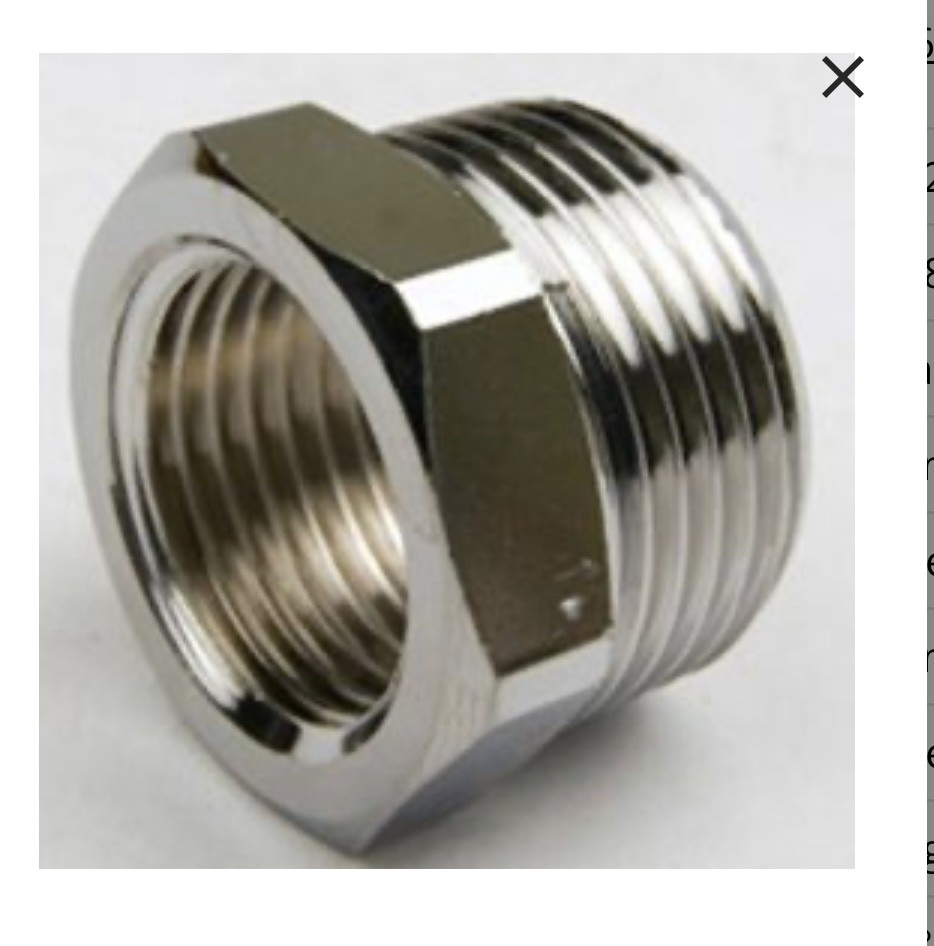

Jo då, du skruvar på en bussning på vinkeln som sitter på röret som kommer ur väggen
Och denna behöver bara skruvas på och inte tätas något vidare? Uppskattar verkligen att ni orkar med mina frågor :)
Förstår inte varför man ska byta hela ledningen? Köper du en ny ventil av liknande längd så är det väl bara montera den med en halvkoppling då? Fördelen med dem är ju att gummit tätar direkt även vid moderata åtdragningar.
