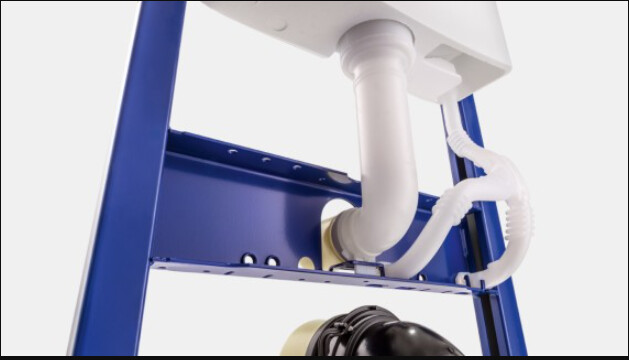

Jag har en Geberit Sigma Duofix 112 som jag ska montera och bygga in strax. Men hur fungerar det egentligen med läckageindikator till de här? Jag hittar ingen information i varken montageanvisningar, skandinaviska anvisningar eller i den skandinaviska installationsfilmen på Geberits hemsida https://catalog.geberit.se/sv-SE/product/PRO_1074870.
Jag har ju sett att folk har utlopp på samma vägg, men vad kopplare man de rören till ens? Det enda jag kan komma på är det här röret till höger som går från cisternen och delar upp sig till två, men är täta längs ned. De är ju inte ens runda heller så att trycka dit ett 25mm tomrör fungerare väl inte..

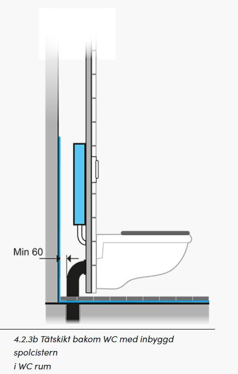

Hur har du tänkt det med tätskiktet runt cisternen?
Det går att lämna en liten springa mellan väggen och golvet, se bilder långt ner på sidan,
[länk]
Tätskiktet sitter helt bakom och cisternen står på det färdiga golvet. Alltså exakt som här

Det är inget som behöver kopplas till cisternen alltså?
Nej, lämna en springa under den nedersta väggplattan bara så att eventuellt läckagevatten kan ta sig ut.
