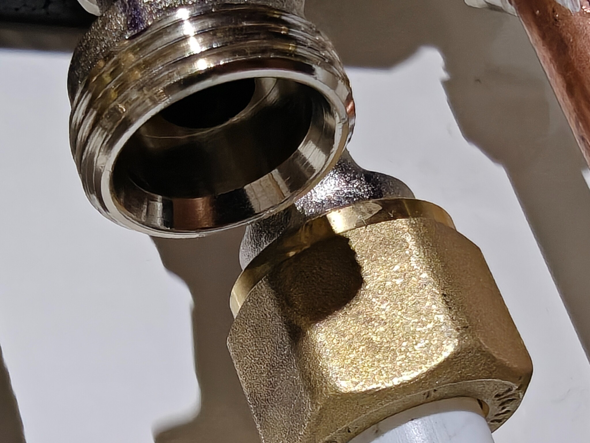

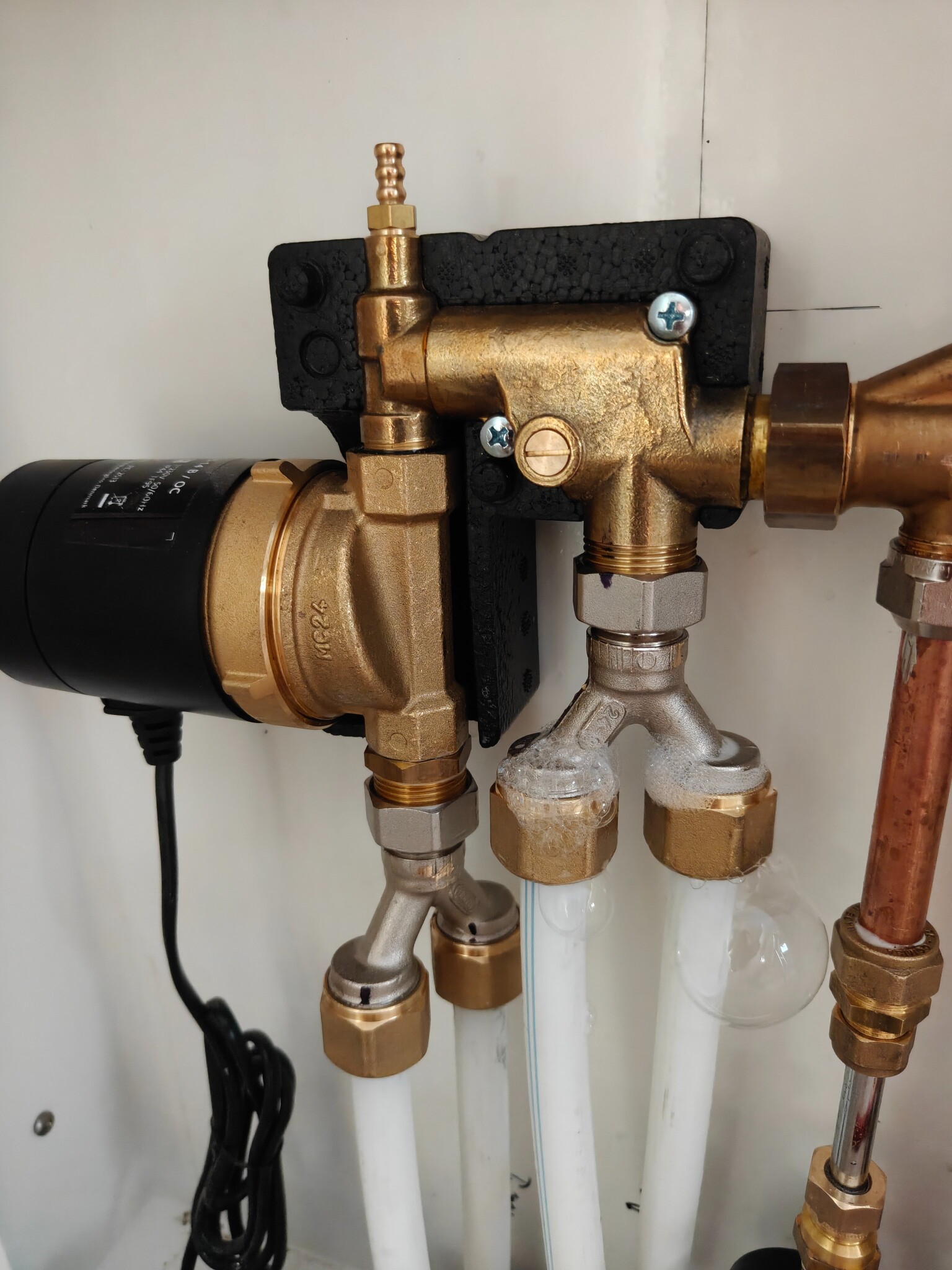

Jag håller på med golvvärme o fått dessa delar från rörmokare, klippt rakt, tryckt i stödhylsa och har klämring och dragit åt hårt. Hittade en täthetskontroll som sa att initialt köra med ca 3bar om jag räknat rätt. Ca 80 m 17 mm slang. Ser ni om det är fel material eller vad kan man göra för fel?
Är det planände på den där y-grenen? I sådana fall skall det väl vara halvkoppling istället för klämringskoppling på slangen?

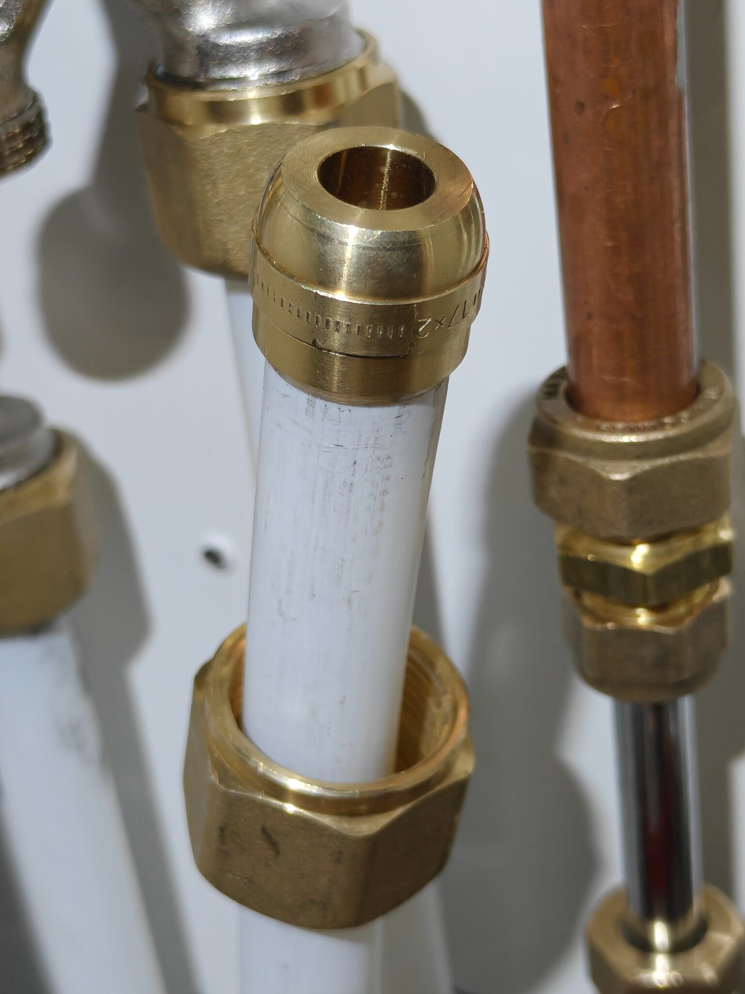

Tack för snabbt svar. Så här ser grejerna ut när jag tar isär det. Dock tycker jag inte att det liksom klickar i hundra när man sätter ihop dem.
Har upplevt att man måste verkligen se till att den koniska delen verkligen kommer rakt underifrån med sådana kopplingsset innan man drar hårt.
Ja det känns så, antagligen kanske det är så enkelt att man drar för lite. 2 av 4 håller tätt.
