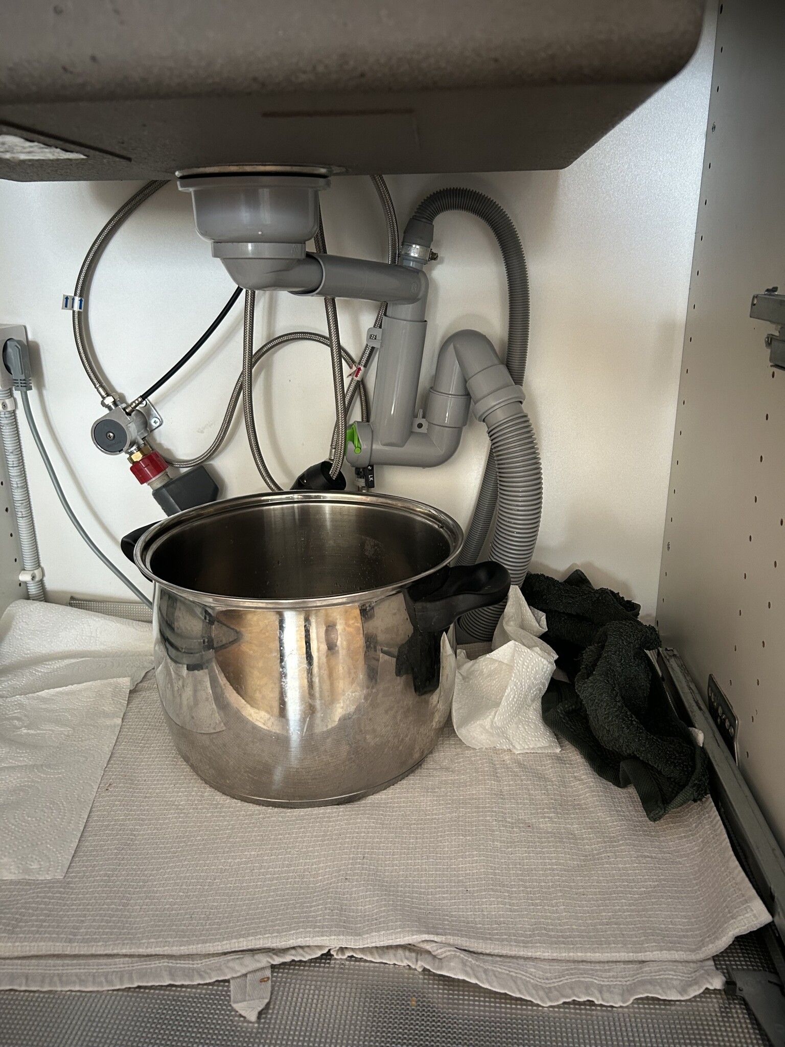

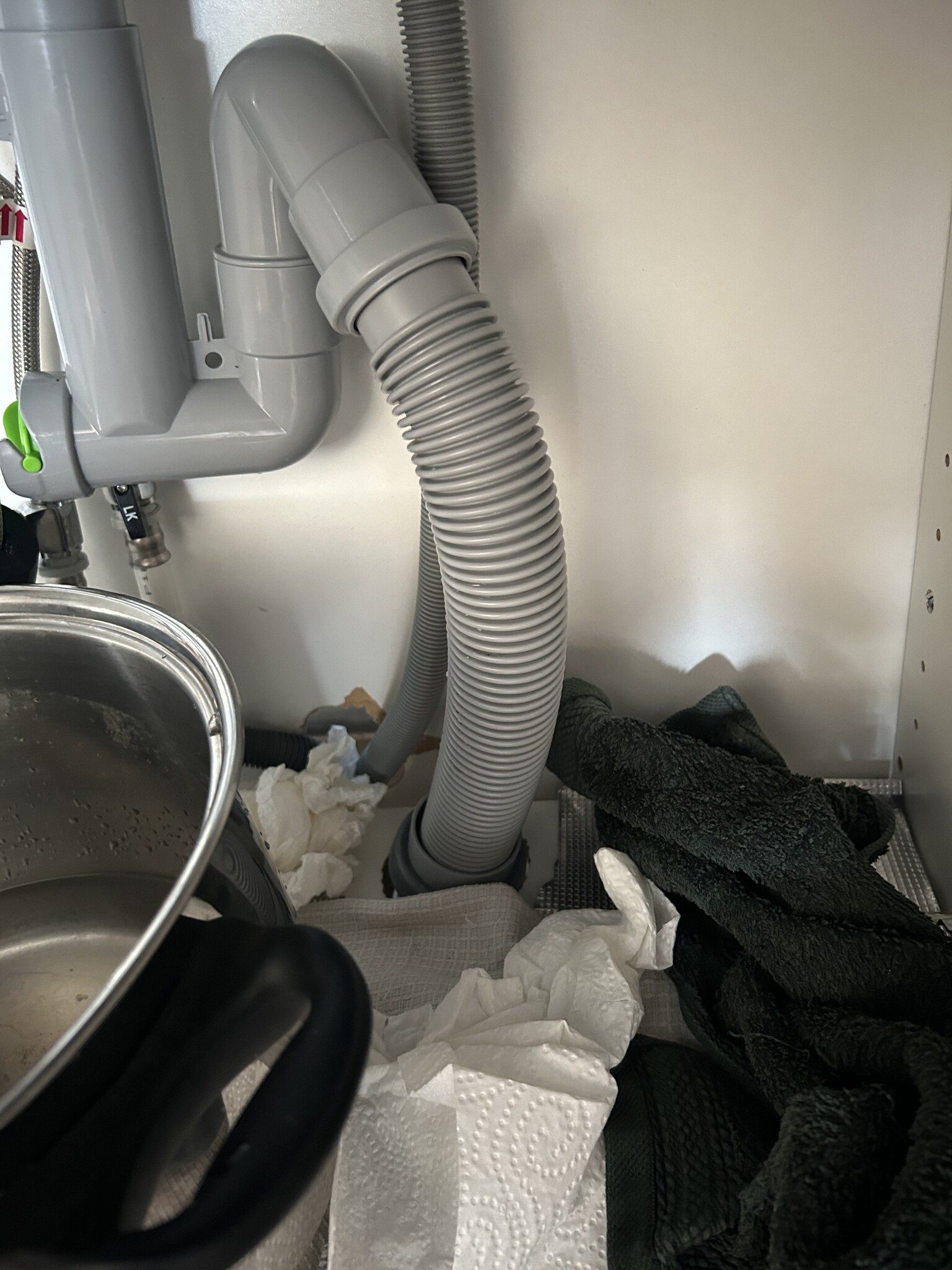

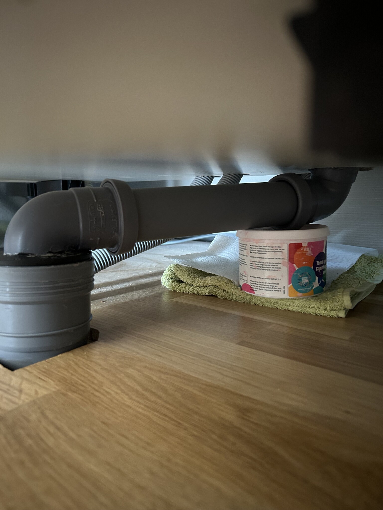

Är då inget fel i hur det är monterat.
Ser mer ut som vattnet kommer uppifrån.
Är vattenlåset ordentligt fastskruvat i disklådan?
Pröva att dra åt skruven som är mitt i silen i disklådan
Ja det sitter skruven är ordentligt åtdragen.
  • En kastrull stående under ett diskbänksavlopp med rör och slangar synliga. En handduk och papper ligger bredvid.
  • Grått avloppsrör under diskbänk, med burk och trasa på golvet.
  • Grå röranslutning under diskbänk med skruv åtdragen, omgiven av papper och handdukar.
Hybro
MultiMan
Packningen kan ju läcka ändå. Ta isär allt och undersök så det inte finns några skador som gör att det läcker förbi. Om du inte absolut till 100% vet var det läcker behöver allt undersökas.
Har du tagit loss den gröna pluggen och gjort rent i vattenlåset?
J
Yes.
