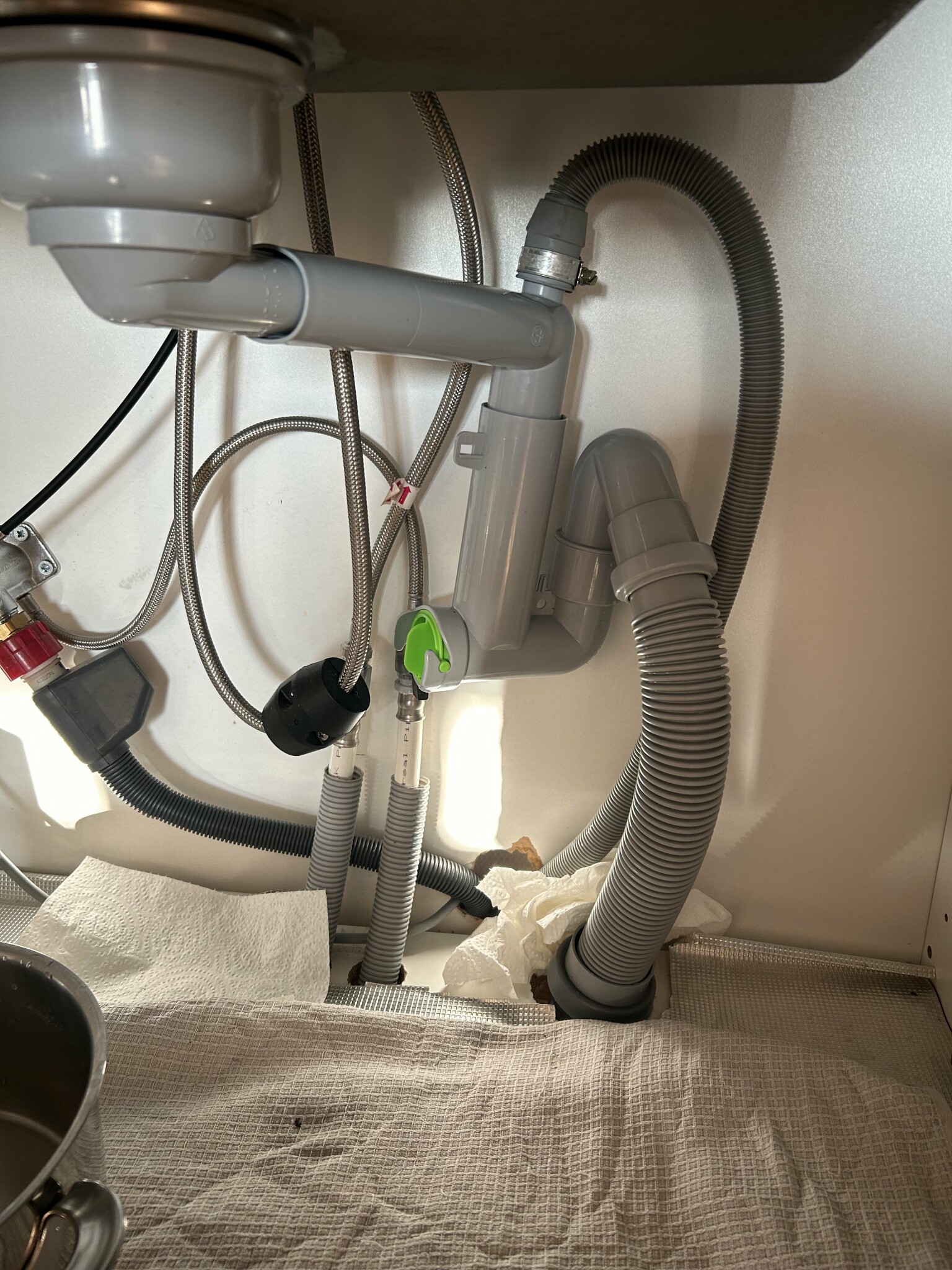

Läckage under diskoho

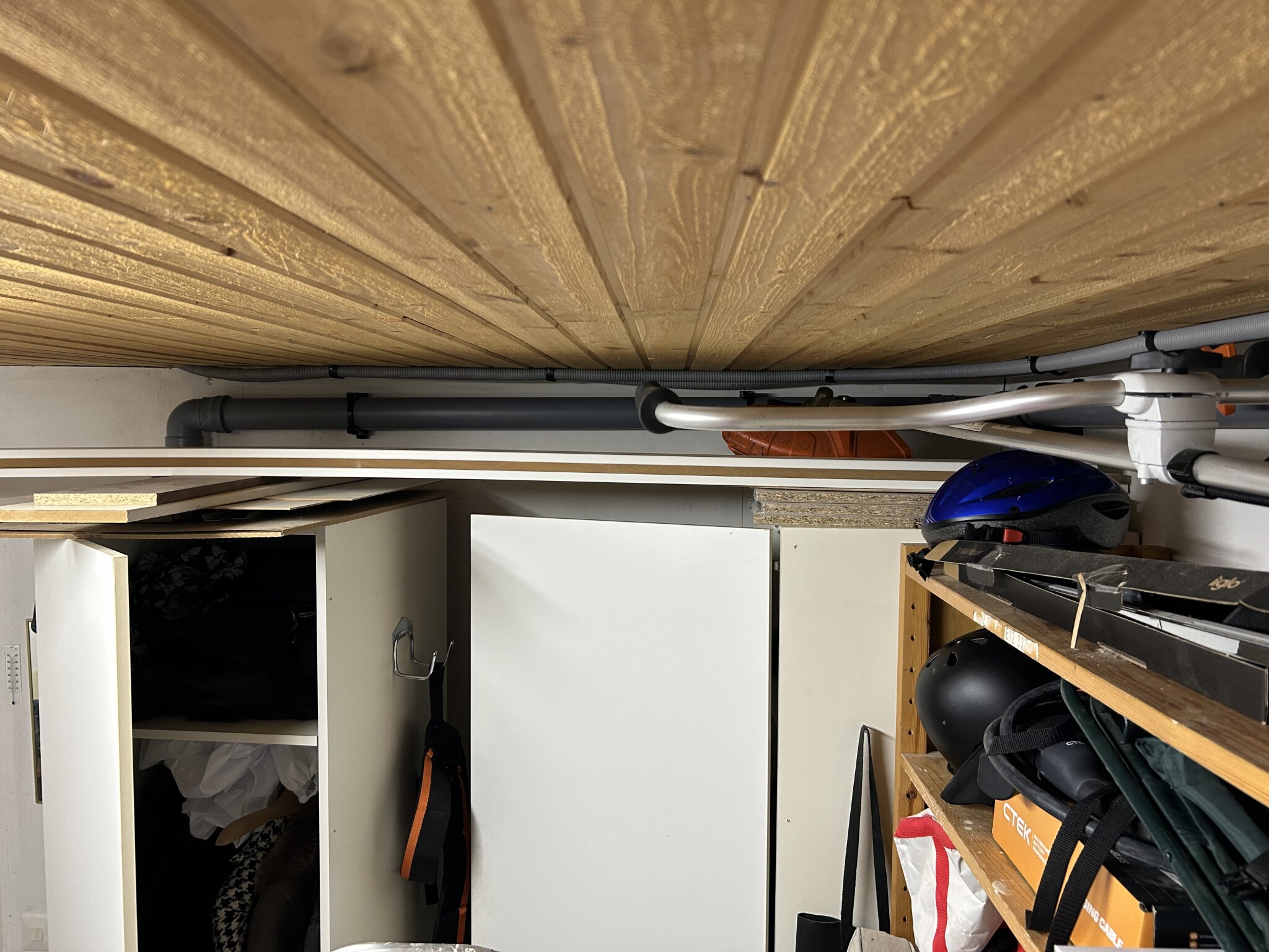

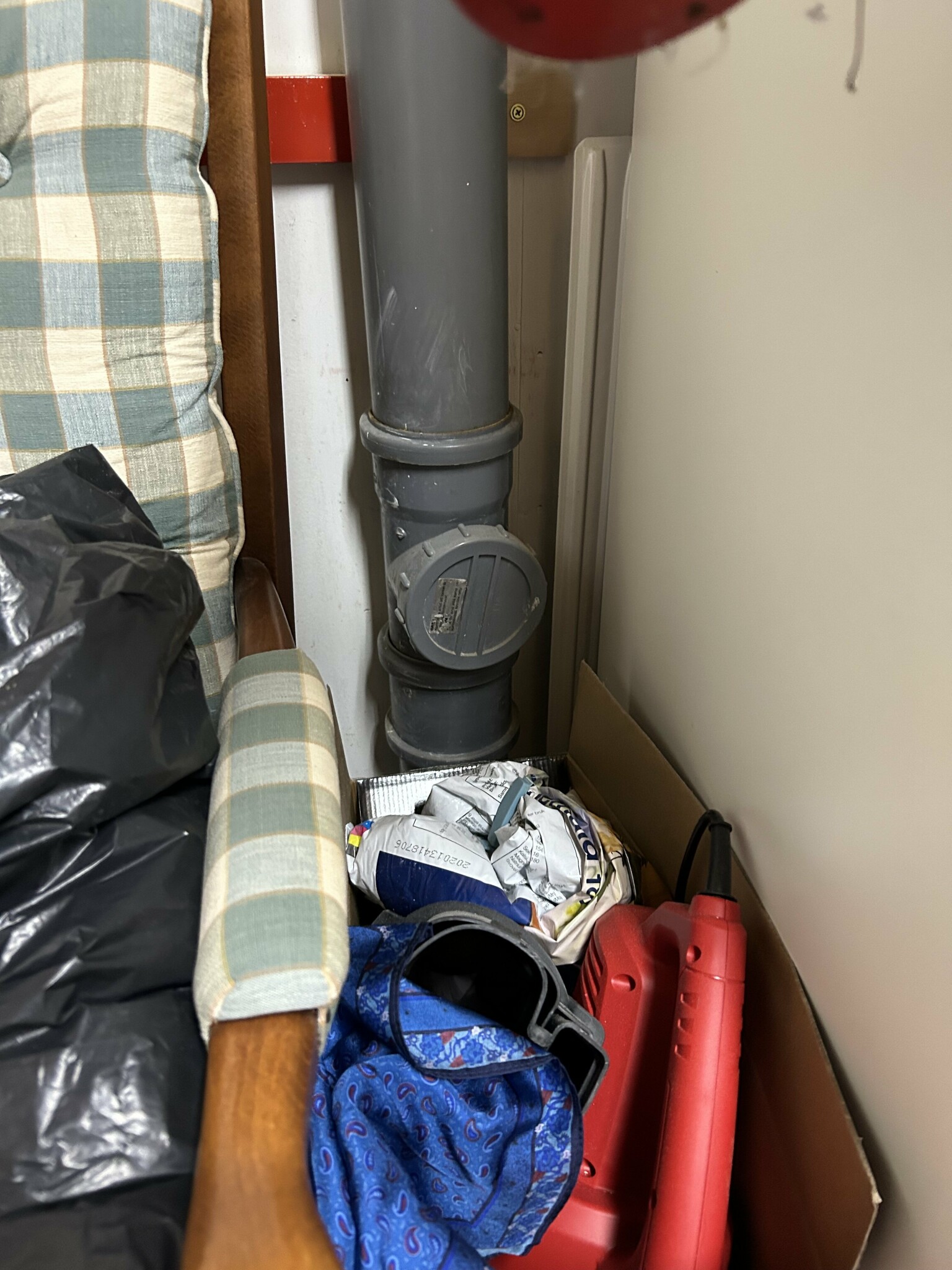

Ja precis, har öppnat allt utom bilden där röret går längs köksgolvetD datja skrev:Asch. Då är stoppet längre ner. Yrkesfolk behövs kanske då. Alternativet vore att själv spola hårt ner i avloppsstammen men jag vet inte om jag skulle våga göra det.
Tillägg: men samtidigt frågar du i första inlägget om man vågar öppna och kolla där du pekar. Har du alltså gjort det under senaste timmen?

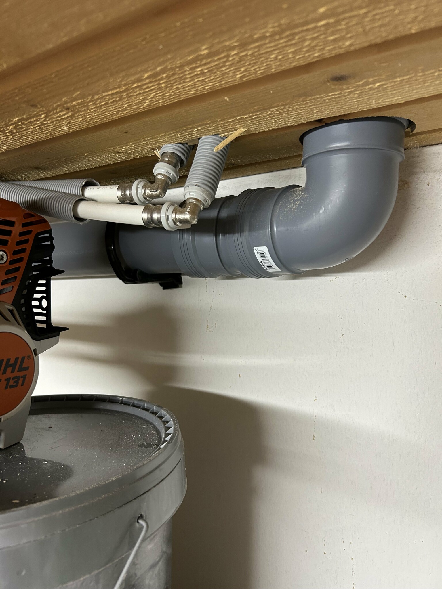

Så här ser det ut. Ursäkta stökGoForIt skrev:
Helt garanterat har det lagrats massa med fett i den horisontella delen.
Går hur finskt som helst att spola ren det med en högtryckstvätt och spolslang.
Bara skruva av rensluckan och skicka upp spolslangen.
Har du inte det så kan du utan problem rensa upp till köket med en enkel rensfjäder, även då jobbar du från rensluckan och upp mot köket.
Finns mängder av köksavloppsrensningstrådar i forumet.
Att fixa smärre stopp i avlopp hör till baskunskaperna vid husägande.
Toppen. Stort tack! Ska testa rengöra den delen imorn👍GoC skrev:

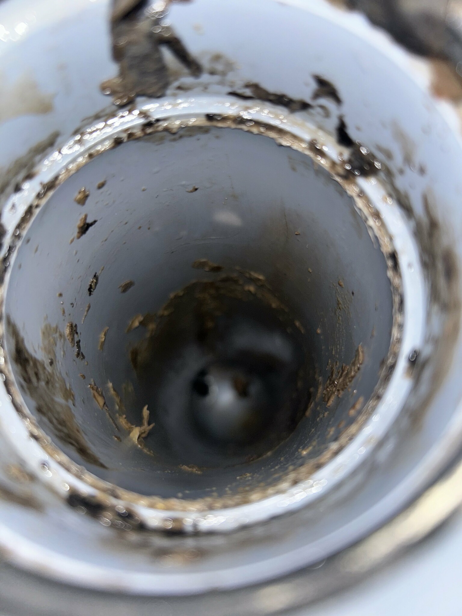

”Tyvärr” fanns knappt nån skit alls i den delen. Konstigt.K Korngatan skrev:

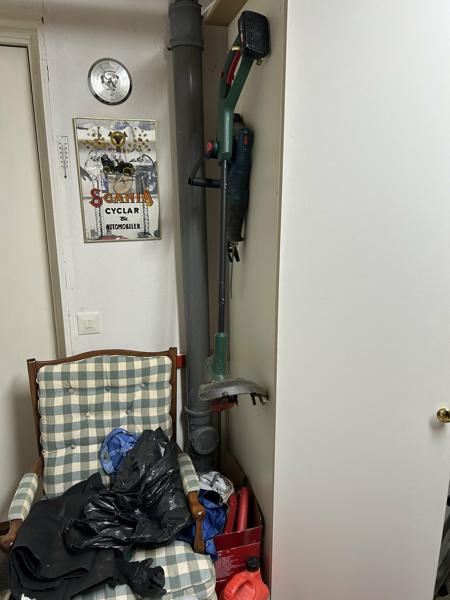

Så här såg det ut lodrätt i avslipat genom golvet innan jag körde på med högtryckstvätten.
Det fastnar inget fett i lodräta rör.K Korngatan skrev:
Det är i de horisontella delarna som det ansamlas och oftas nån meter från diskbänken.
Rinner vattnet ut fint från diskhon när du har rena luckan öppen så har du stoppet längre ut i avloppet.
Men du verkar ha ett bra verktyg för att rensa, spola åt båda hållen från rensluckan. Bara skicka ut hela spolslangen.
