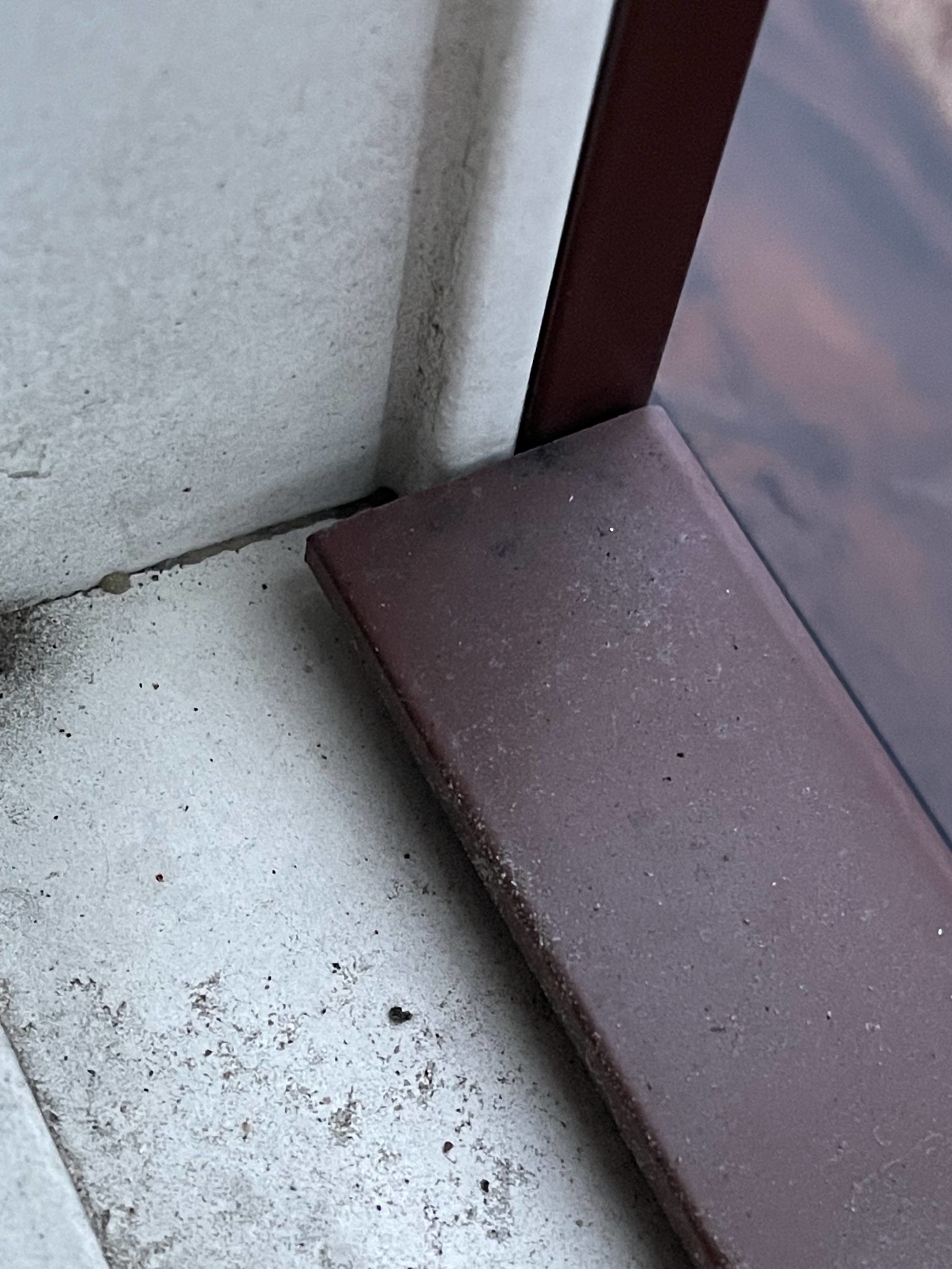

Man kan ju lätt tro att vatten som kommer in bakom den rinner in under fönstret och ut i konstruktionen, isf ett direkt olämpligt utförande. Du ser ju hur mitt fönster ser ut, ingenting kan samlas, utan allt som tar sig in rinner direkt ut till fönsterbleckets ovansida.
Kändes verkligen som du säger, testade nu att hälla lite vatten i karmen och det rann ut, så den ”listen” är lite över kanten, så det rinner ut under den. Kanske inte är fel då? FasenMultiMan skrev:
inre varit så innan, men för en vecka sedan regnade det extremt i över en vecka, blåste som tusan. Kan vatten ha samlats kvar? Runnit ut i mitten i konstruktionen?

Det låter bra om vattnet rinner ut på taket, om det är vad du menar. Jag ogillar dock starkt en list som döljer underliggande skarvar, men där ändå vattnet rinner igenom. Du kan ju ha glipor t ex på sidorna, så trots att det mesta vattnet rinner ut så kanske en del rinner in i konstruktionen. Finns ju rätt många fönsterbleck som monterats fel på det sättet (otätt vid sidorna). Inte jättemycket vatten per gång som tar sig emellan glipan, men det byggs på och hinner ofta inte torka ut, med vattenskador som följd, förr eller senare.

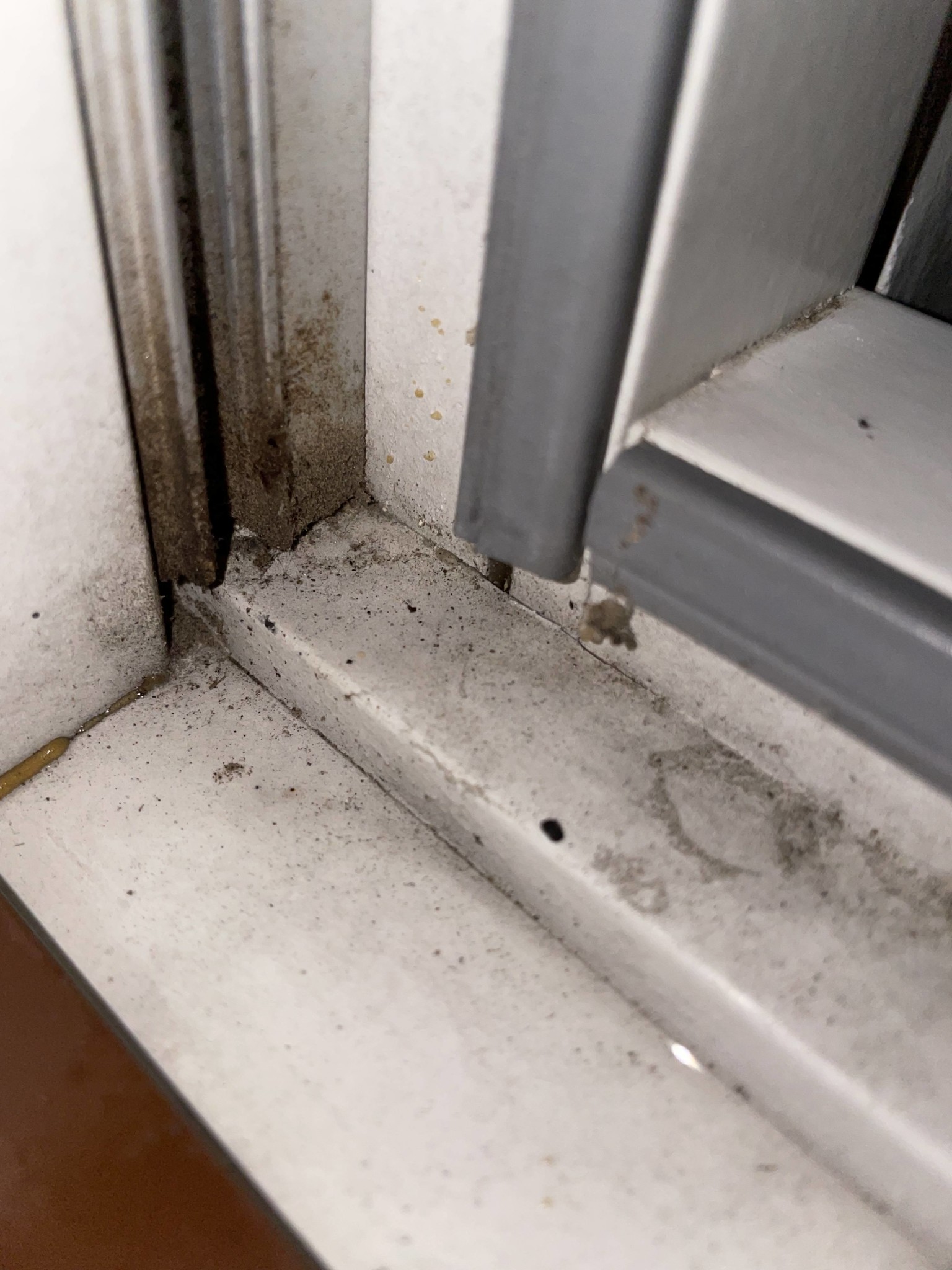

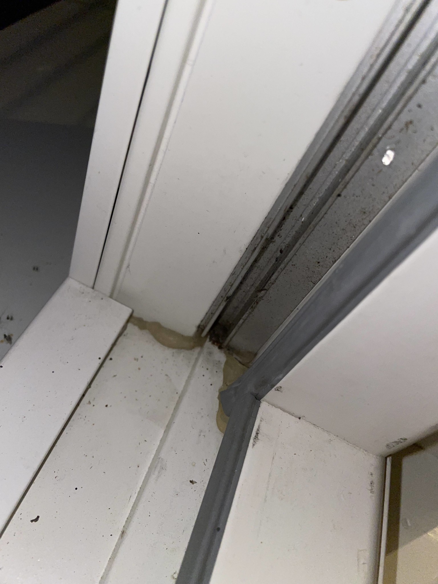

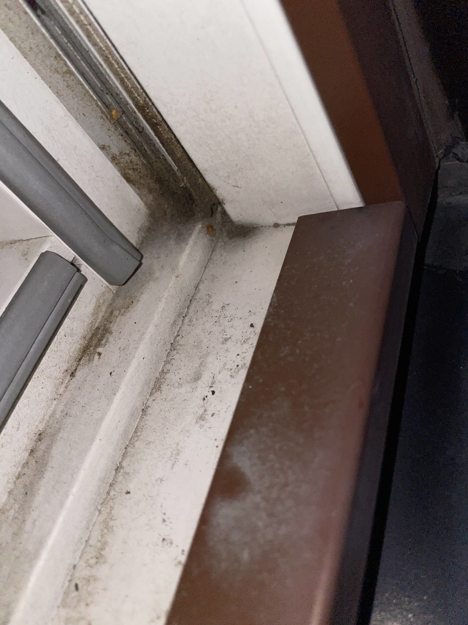

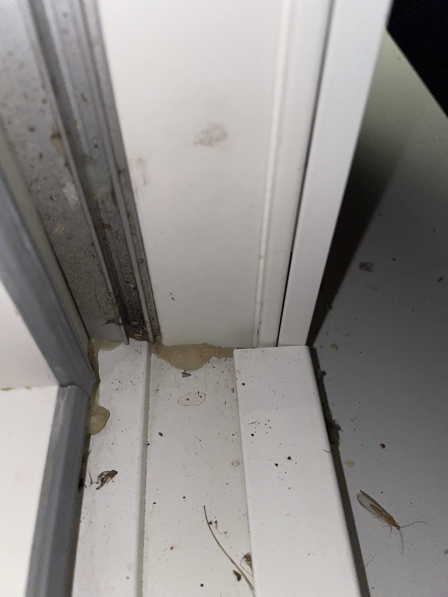

tack för du tar dig tiden att svara, intressant och lite läskigt detta. Kollade på andra fönster i huset, samma konstruktion men vit list istället då jag antar de är bytta. Här är bilder på skillnaden, knappt heller någon silikon på det fönstret, kan det vara en tillräcklig anledning?MultiMan skrev:
De två första bilderna är fönstrena på nedre våning, de två andra är på det krånglade fönstret uppe.

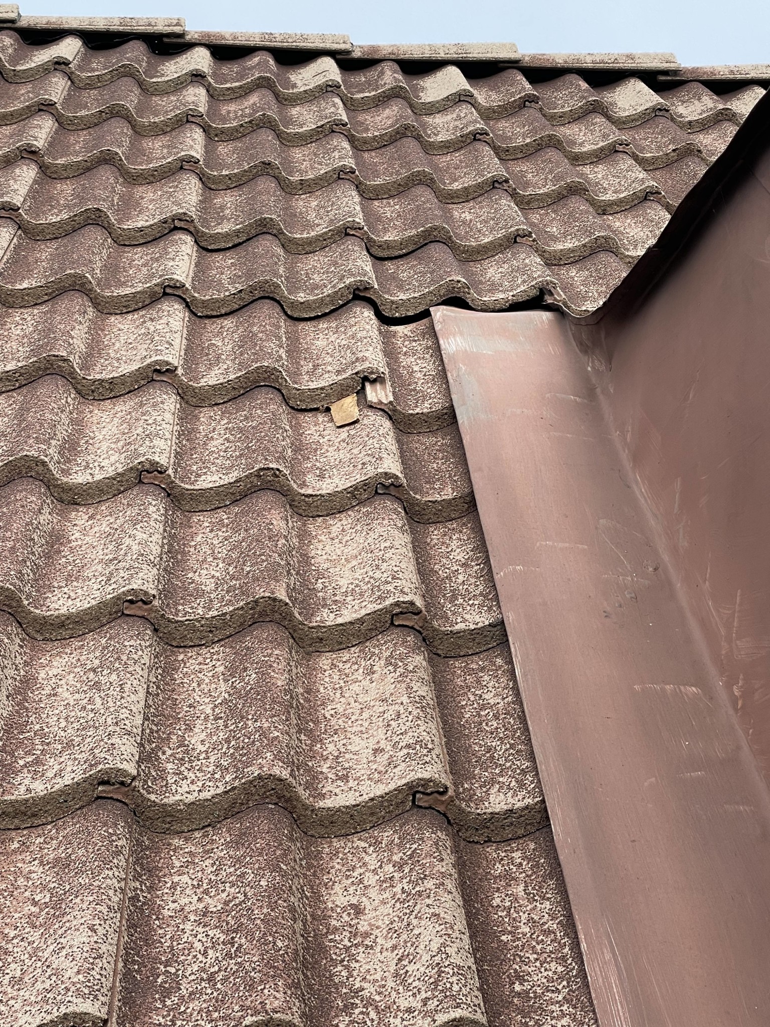

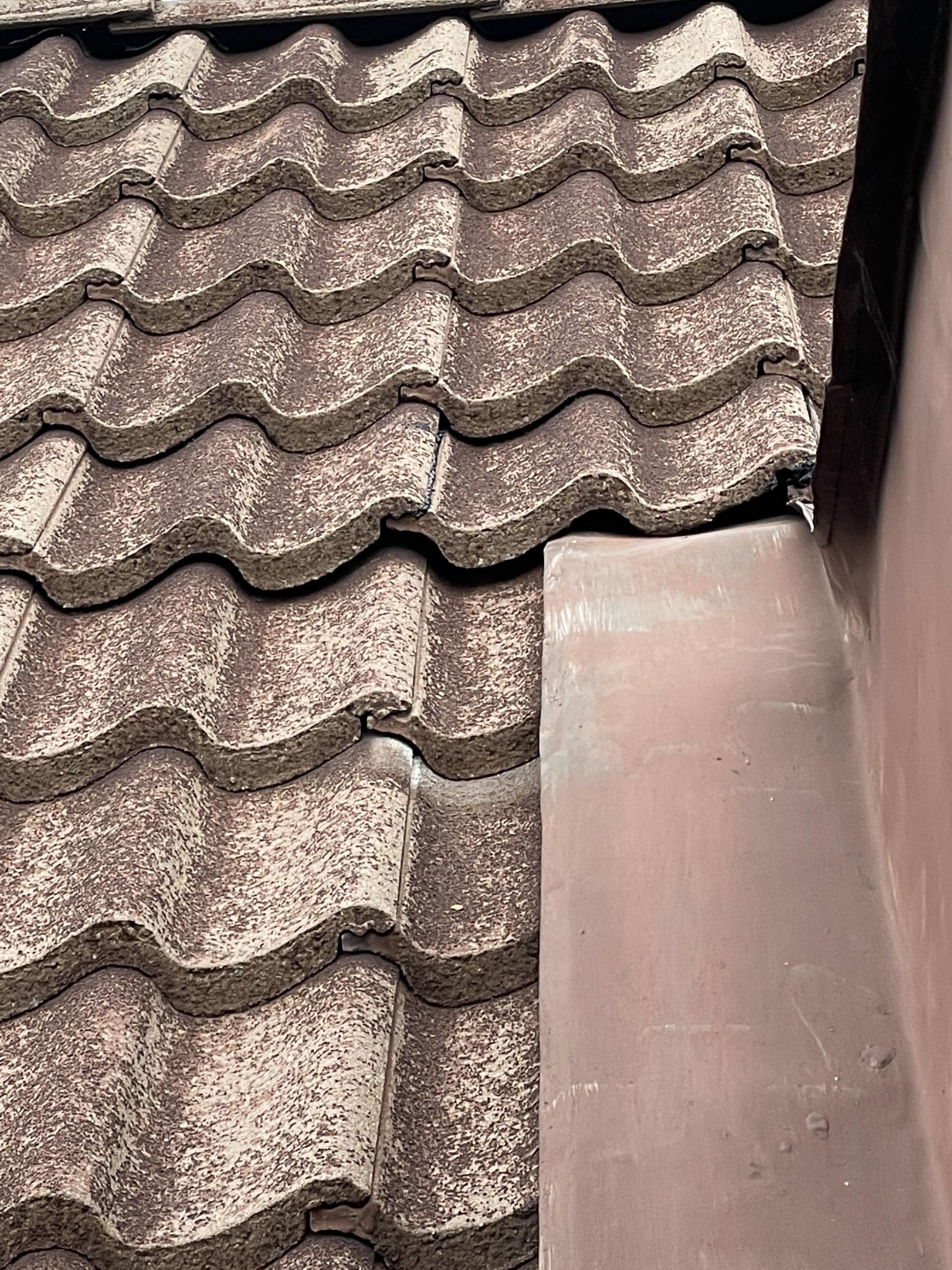

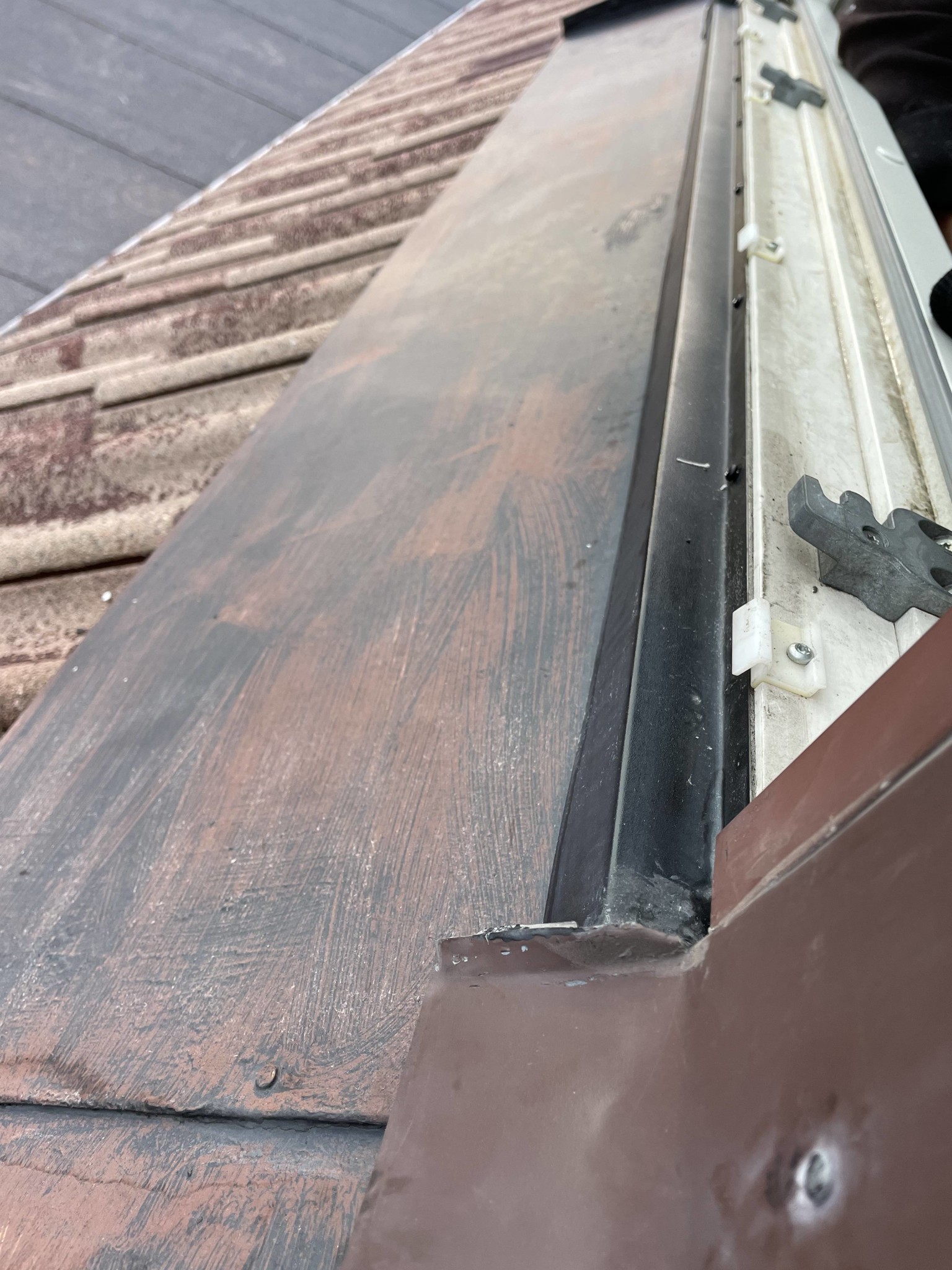

Liten uppdatering.. taket har vi sett trolig orsak till varför masoniten varit blöt. En panna som åkt ner en bit. Se bild. (Före och efter bild)

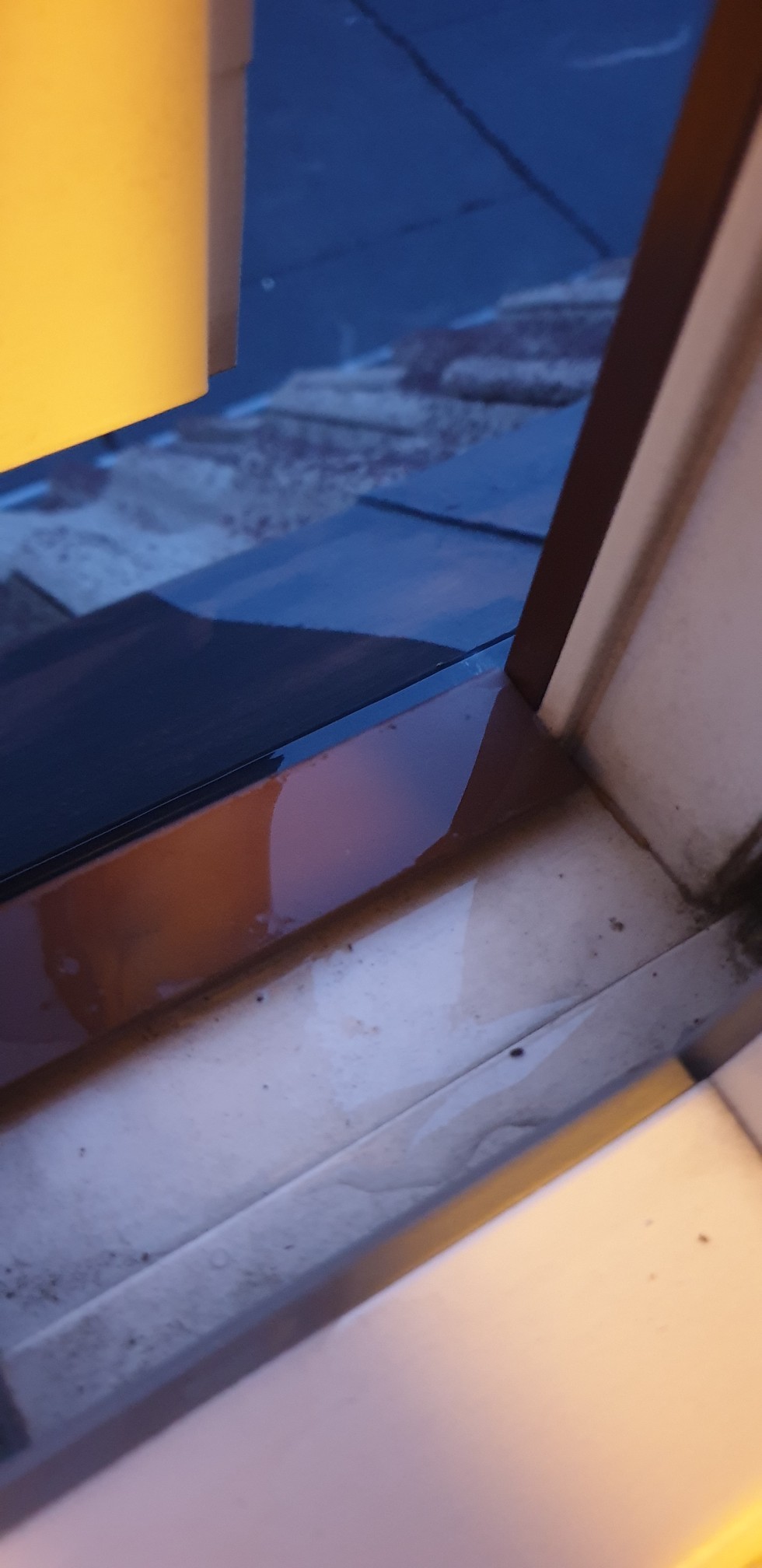

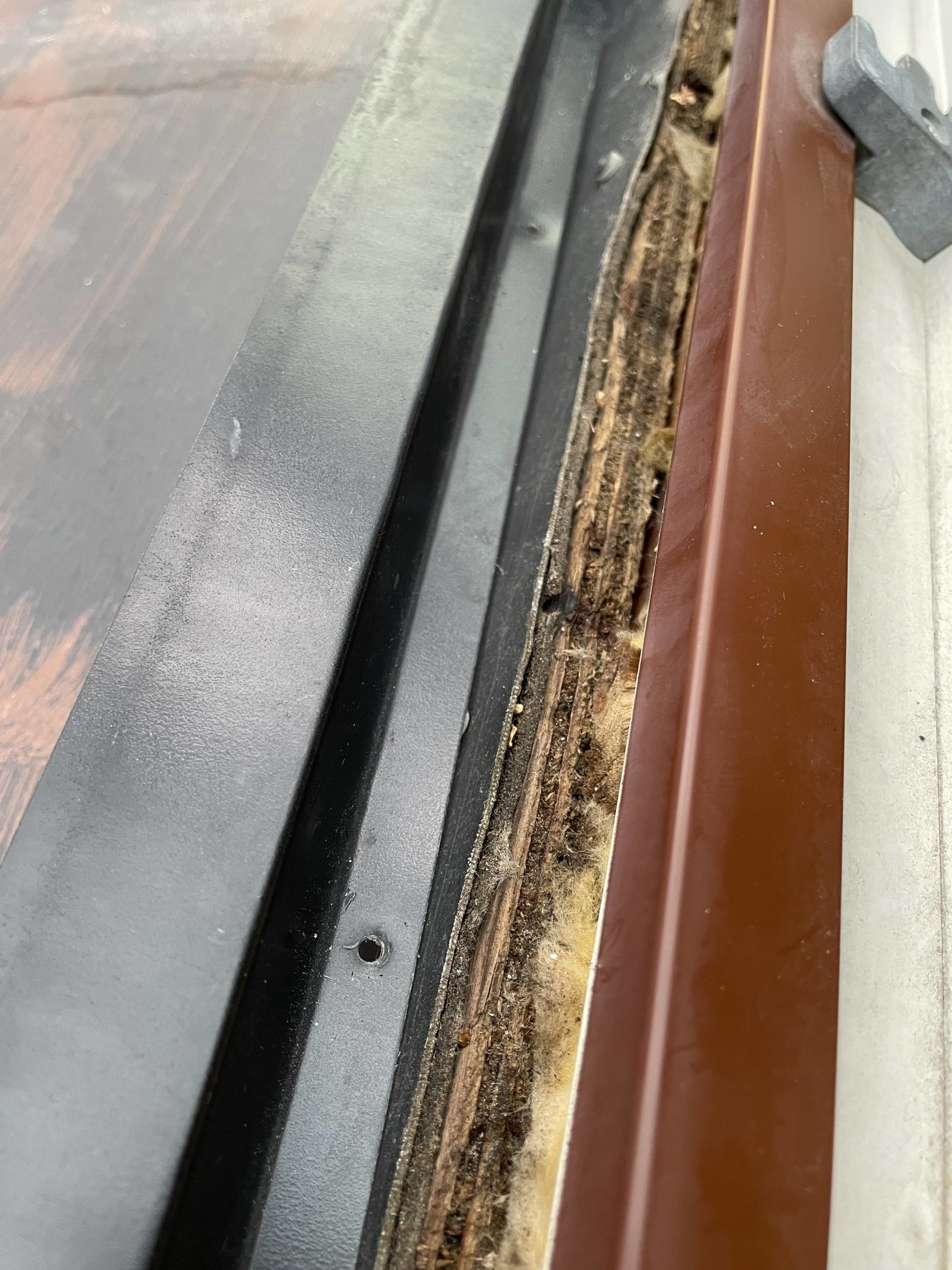

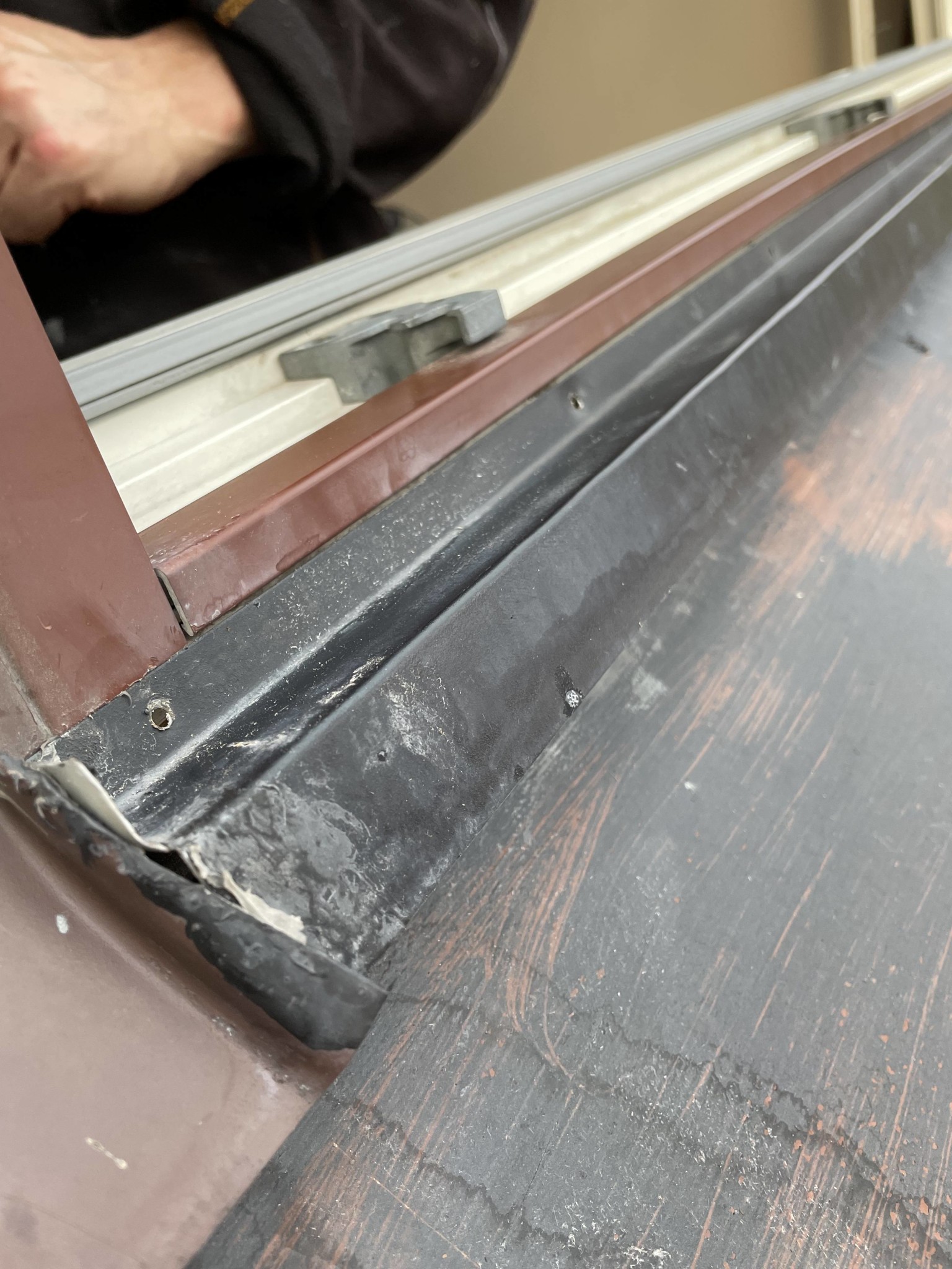

fönstret är det troliga orsaken till läckaget i tv rummet tror vi, titta hur det ser ut bakom blecket, ruttet trä. Fråga är hur vattnet rinner in, från vilken plåt.
Uppdatering om någon får likande besvär och hur det gick för oss:
dolda fel försäkringen täckte kostnader för återställande av väggen där det läckt samt taket i vardagsrummet på nedervåningen som det runnit ner till. Allt pekar på att det kommer ifrån felkonstruerade fönsterbleck. Tack för alla tips och speciellt @MultiMan som väckte tanken för fönsterblecken.
